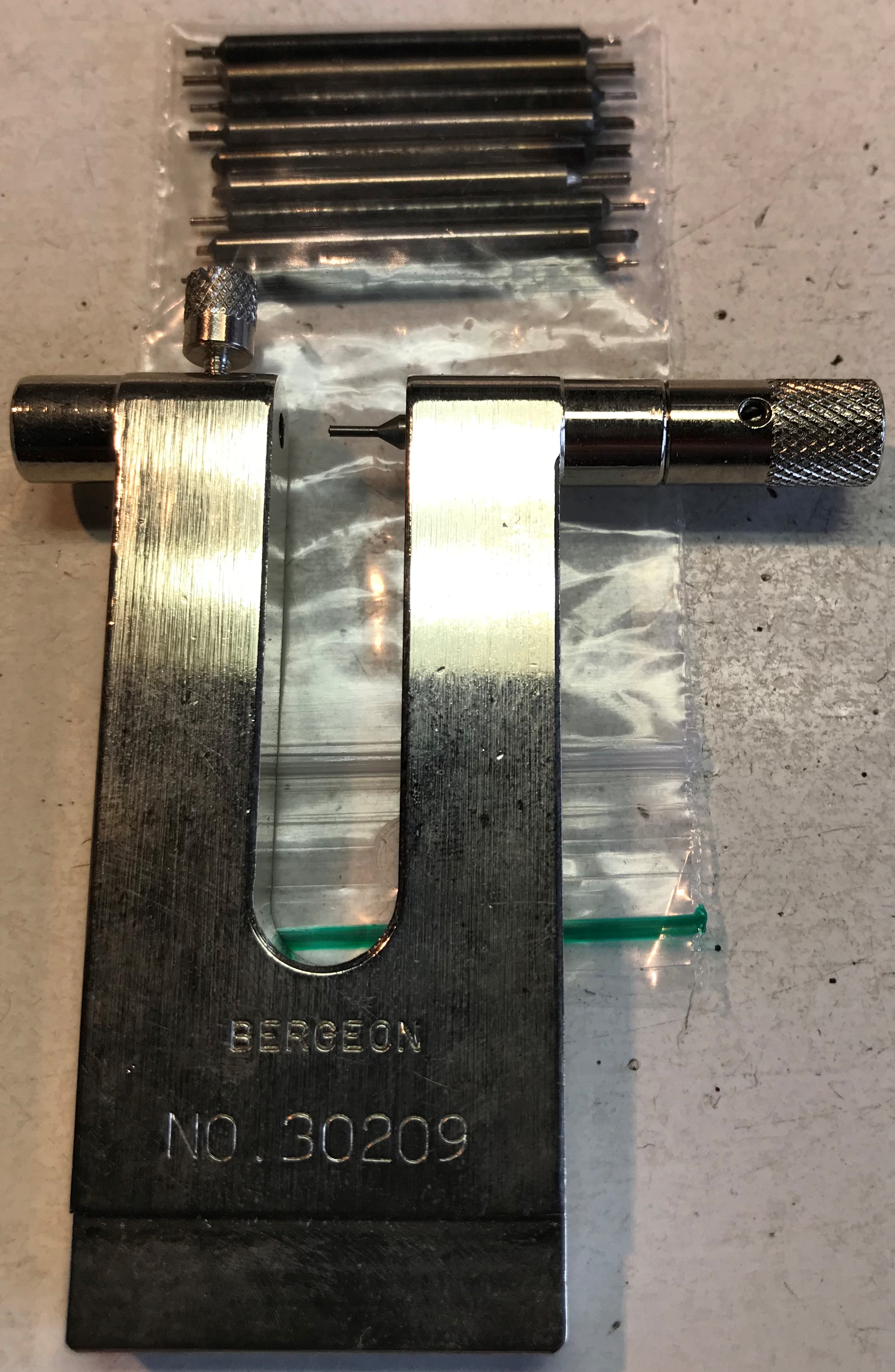

Bergeon heeft een apparaatje (30209) om dergelijke schroeven te verwijderen. Zie YouTube filmpjes. Is kostbaar, maar de goedkopere Chinese uitvoering, mogelijk minder degelijk, werkte bij mij wel. Belangrijk is dat je weet of het links of rechts draad is.

beter is om het speciale tooltje van bergeon te gebruiken.
Ik gebruik deze zelf ook.
