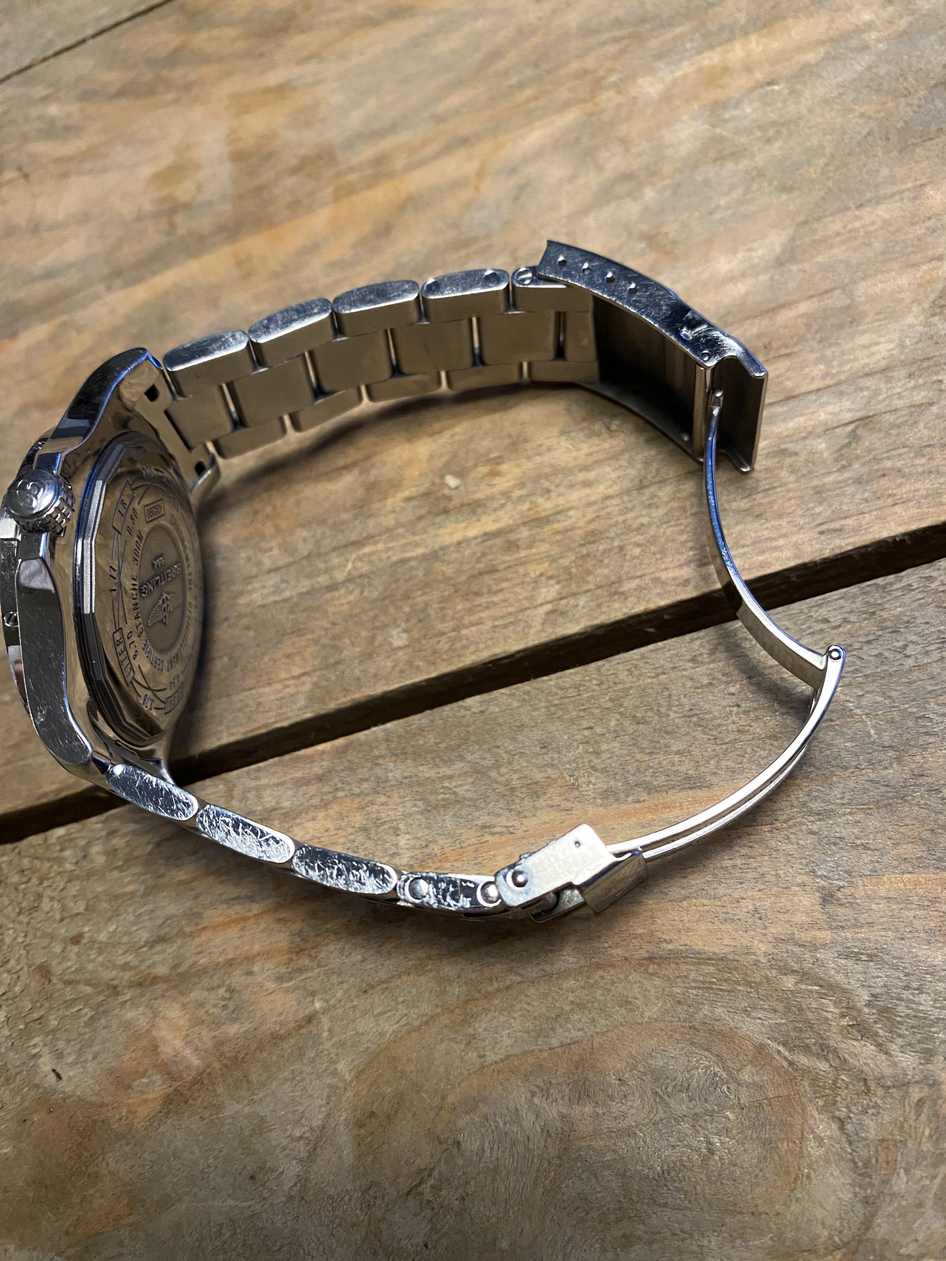

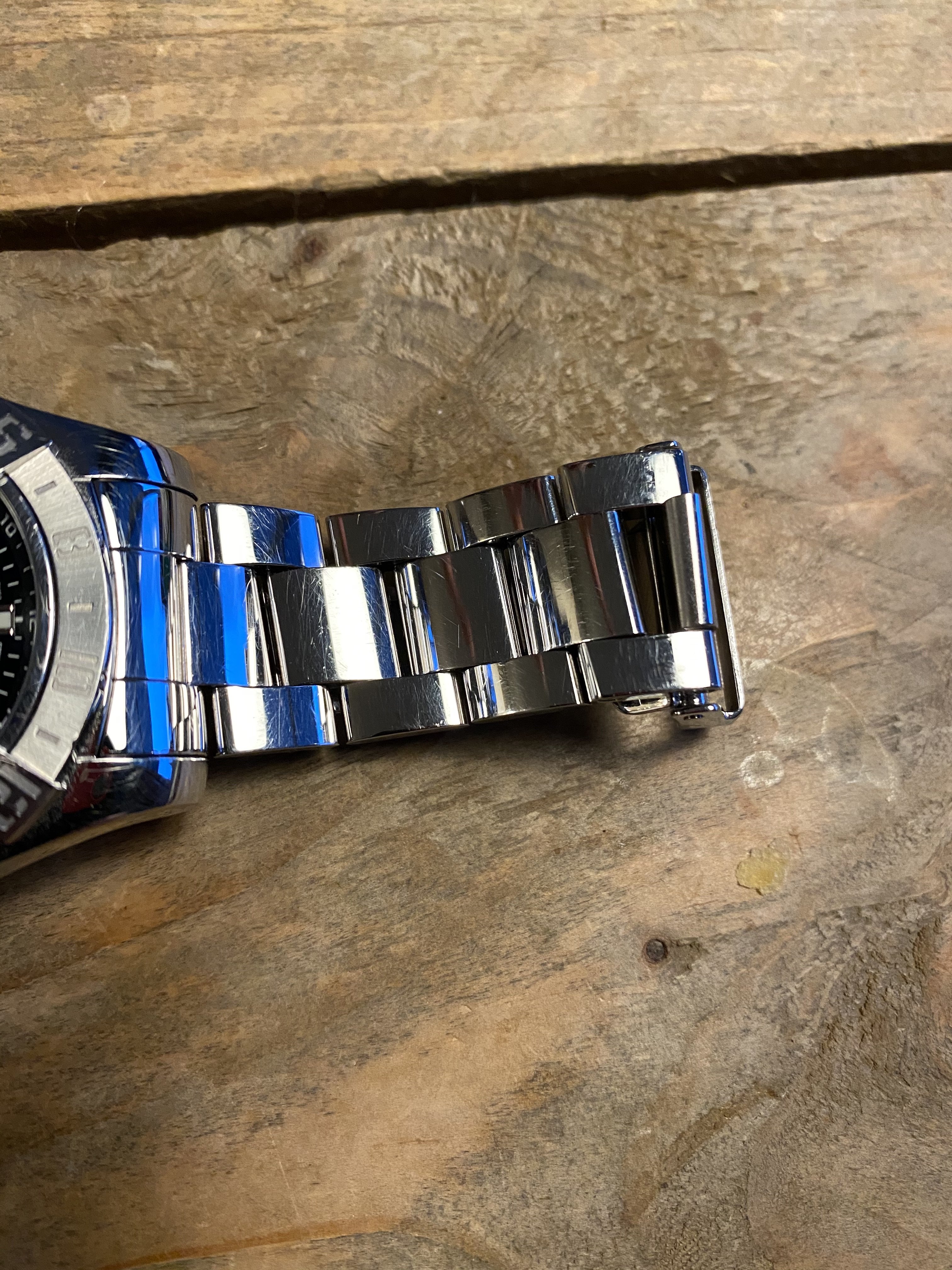

Beste forumleden,
Ik zit na te denken om mijn band (en misschien de kast) van de Breitling iets op te poetsen met Cape Cod-doekjes, nu vraag ik me alleen af of je dan ook de afgeronden randen kunt krijgen zoals je dat met polijsten krijgt. Het horloge is nu ongeveer twee jaar oud en wil er graag een rubberen band bij zodat ik wat te wisselen heb, dan krijg je natuurlijk ook veel minder weer dezelfde (gebruikers)krasjes als de vorige keer.
Zitten er (nog meer) nadelen aan het gebruiken van deze doekjes? Ik hoor graag van jullie als ervaringsdeskundigen (foto’s ter illustratie).

Het is idd kinderlijk eenvoudig en je hoeft helemaal niet bang te zijn dat je het te erg doet of dat er iets misgaat. Het haalt oppervlakkige krasjes vrij snel weg, maar diepere krassen zul je blijven zien.
Wel een paar tips:
Plak geborstelde delen af
Wrijf je AR coating er niet af
Voor de rest, a child can do the laundry!

Als je de band eraf haalt en die plat neerlegt, kun je beter je kracht verdelen. En vergeet de voor en na foto’s niet :ok_hand:

Tips:
  • Haal de band van de kast af voor je begint.
  • Plak geborstelde delen (of eigenlijk alle delen die je niet wilt polijsten) af.
  • Maak draaiende bewegingen over de te polijsten delen.
  • Spoel de band verdomd goed af (je wil niet dat er van dat diamantpoeder-sap dat in die doekjes zit tussen je schakels blijft zitten).
  • Ruik niet aan de doekjes want dat spul stinkt echt heel weeïg.
Ik zou beginnen op een schakel die je niet zoveel boeit (bijv. aan het einde die je er af zou kunnen halen en vervangen door een losse schakel). Dan heb je beeld bij het resultaat.
Verwacht geen wonderen maar voor oppervlakkige krassen werkt het goed,eerst ff proefdraaien op binnenkant band ofzo.
Succes
Draag rubber handschoenen anders stinken je handen nog 3 dagen :joy:
In navolging van wat Jaap @SuperC ook zegt. Kan je inderdaad rustig doen; geen enkel probleem. Ik ben zo a-technisch als wat (twee echte linkerhanden :joy:) en heb succesvol verschillende horloges opgeknapt met die doekjes. Buiten de tips van Jaap is het ook leuk en handig om even op YouTube te kijken; staan heel veel instructie filmpjes op over Cape Cod. Succes! :+1:
Ik gebruik ze ook graag :ok_hand: heb echt wel goede resultaten behaald met Cape Cod. En ik ben echt geen vakman zeg maar :rofl: vooral de band; gewoon doen. Oppervlakkige krasjes poets je er mooi uit. Diepe krassen zeker niet. Het is echt voor de swirls en veegjes.
Heb wat doekjes besteld en ga het proberen, doe eerst wel op een onopvallend plekje. Zal wel loslopen. Bedankt voor jullie onuitputtelijke kennis en expertise :call_me_hand:t2:
Ben benieuwd naar het resultaat. Succes alvast.
Heb laatst een gebrushte Vostok terug gepolijst mbv van zo’n doekje. Ging me alleen niet snel genoeg dus heb toen het doekje op de schuurmachine geplakt :grin: Ging als een malle.
Verder niet te bang zijn, met zo’n doekje alleen verpest je niet zo veel zolang je idd maar van de gebrushte delen en je AR coating weg blijft.
