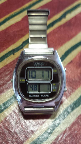

Hallo allemaal,
Ik kreeg vandaag een Pontiac memomatic quartz horloge binnen. Maar om de juiste
tijd in te stellen moet je toch gestudeerd hebben! Ik kan de tijd niet ingesteld krijgen!
Het is een type met 3 knoppen. Rechts boven is het licht, rechts onder zou voor in
te stellen zijn en links in het midden is het alarm. Kan mij iemand hierbij helpen aub?
De foto is het betreffend horloge.
Mvg,
Bart.
Ff kijken welk esa uurwerk er ook al weer in zit en dan op dat type (esa en een nummer) zoeken. Die vroege quartzen zijn inderdaad niet echt intuïtief…
Wel een hele mooie trouwens!
op het binnenwerk staat ESA 934 9 2
