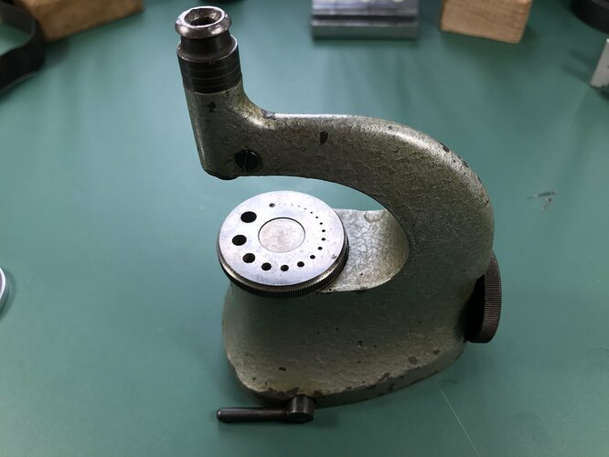

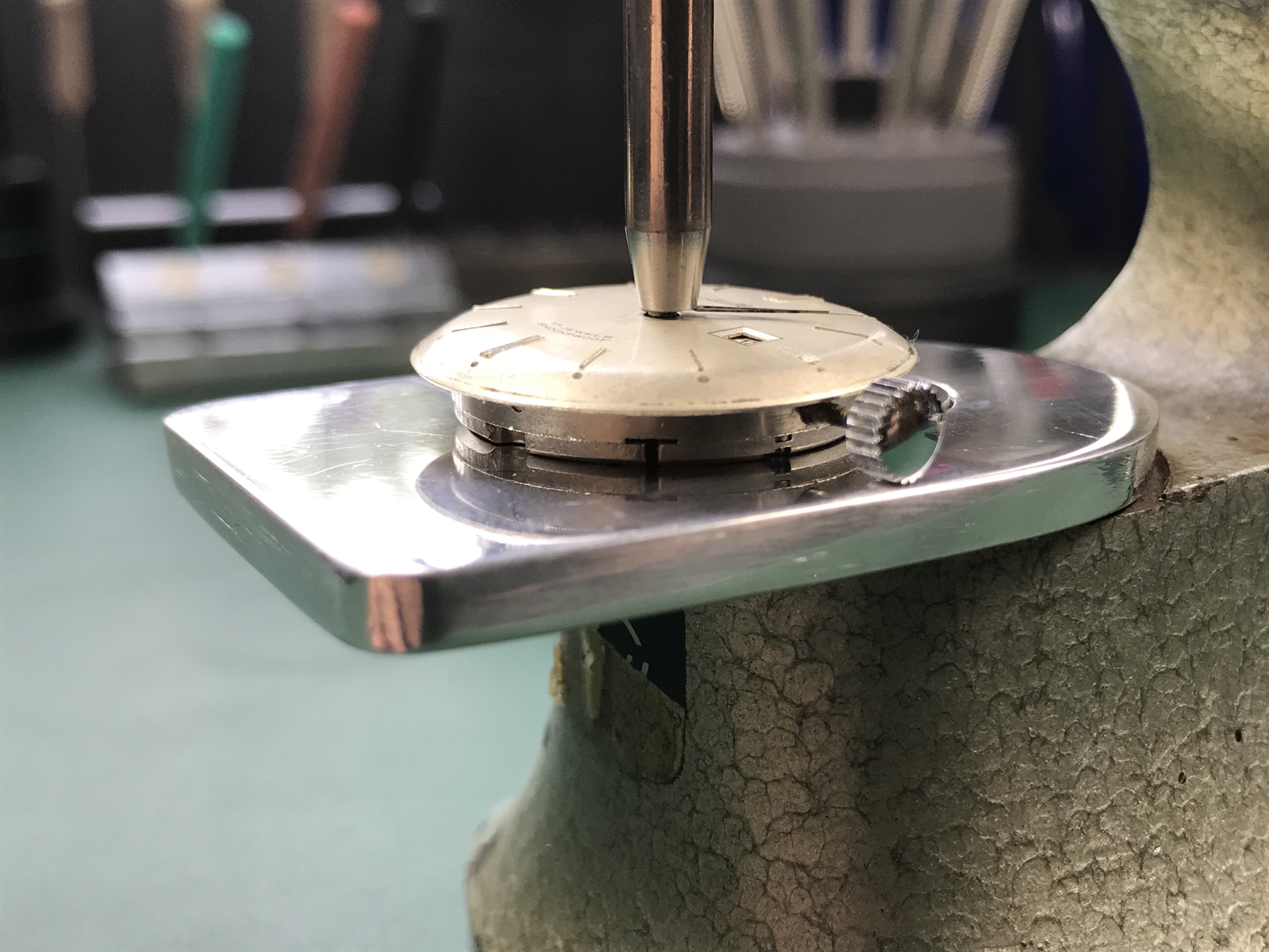

Sinds kort ben ik in bezit van een mooie Boley Triebniet. Deze heb ik aangeschaft omdat ik steeds meer leer van het repareren van uurwerken en ik het stomweg een mooi bezit vind.

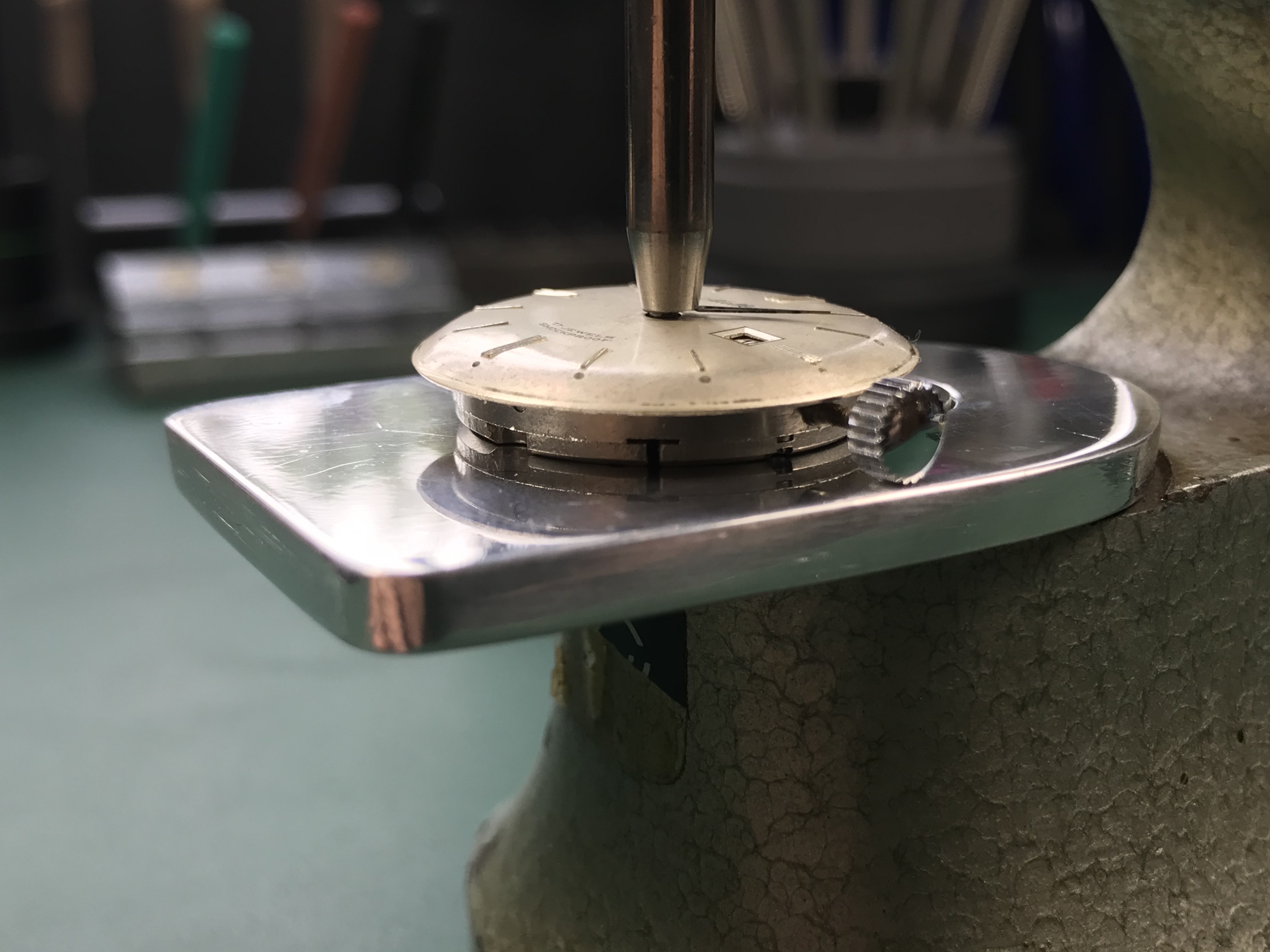

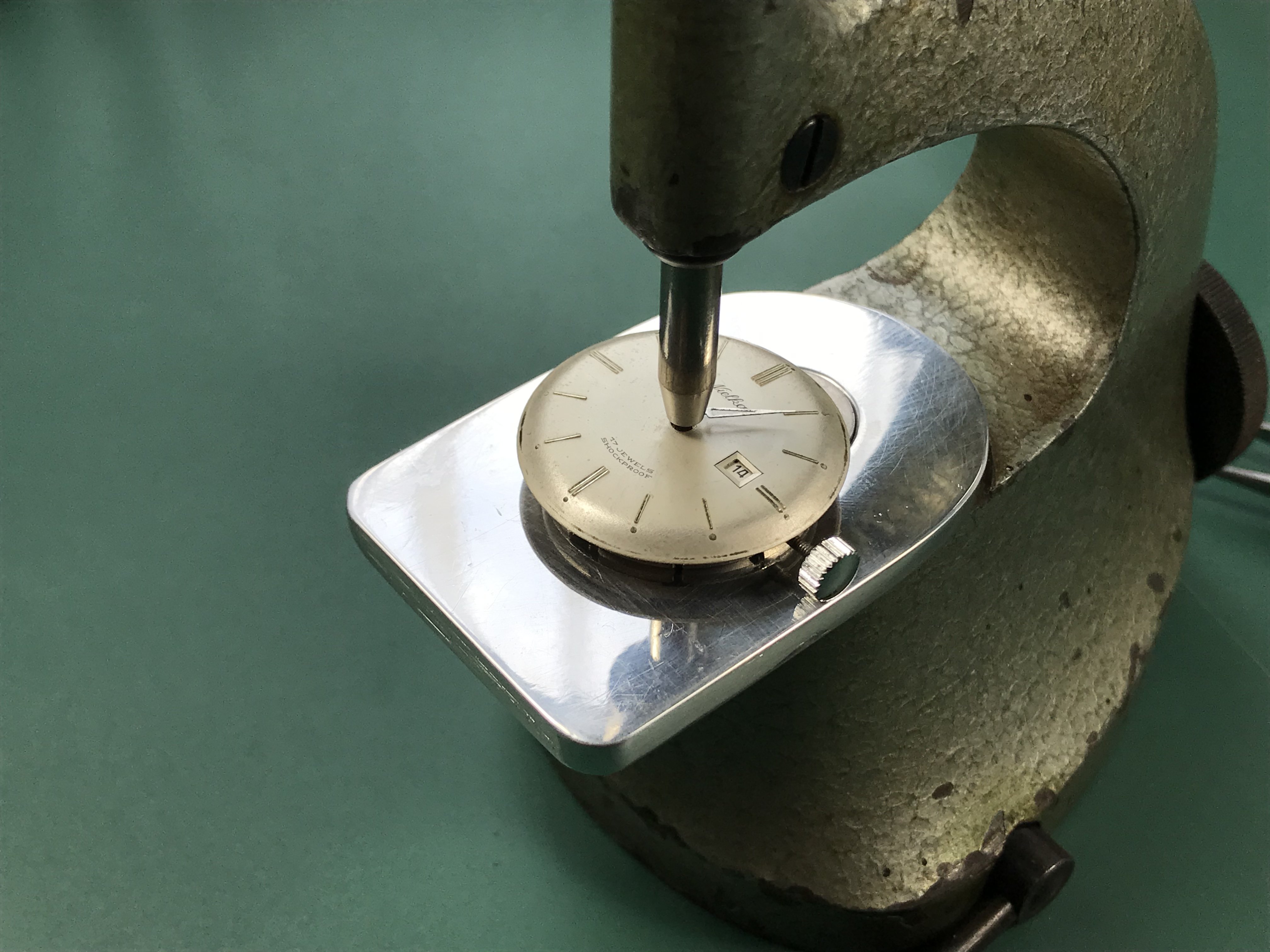

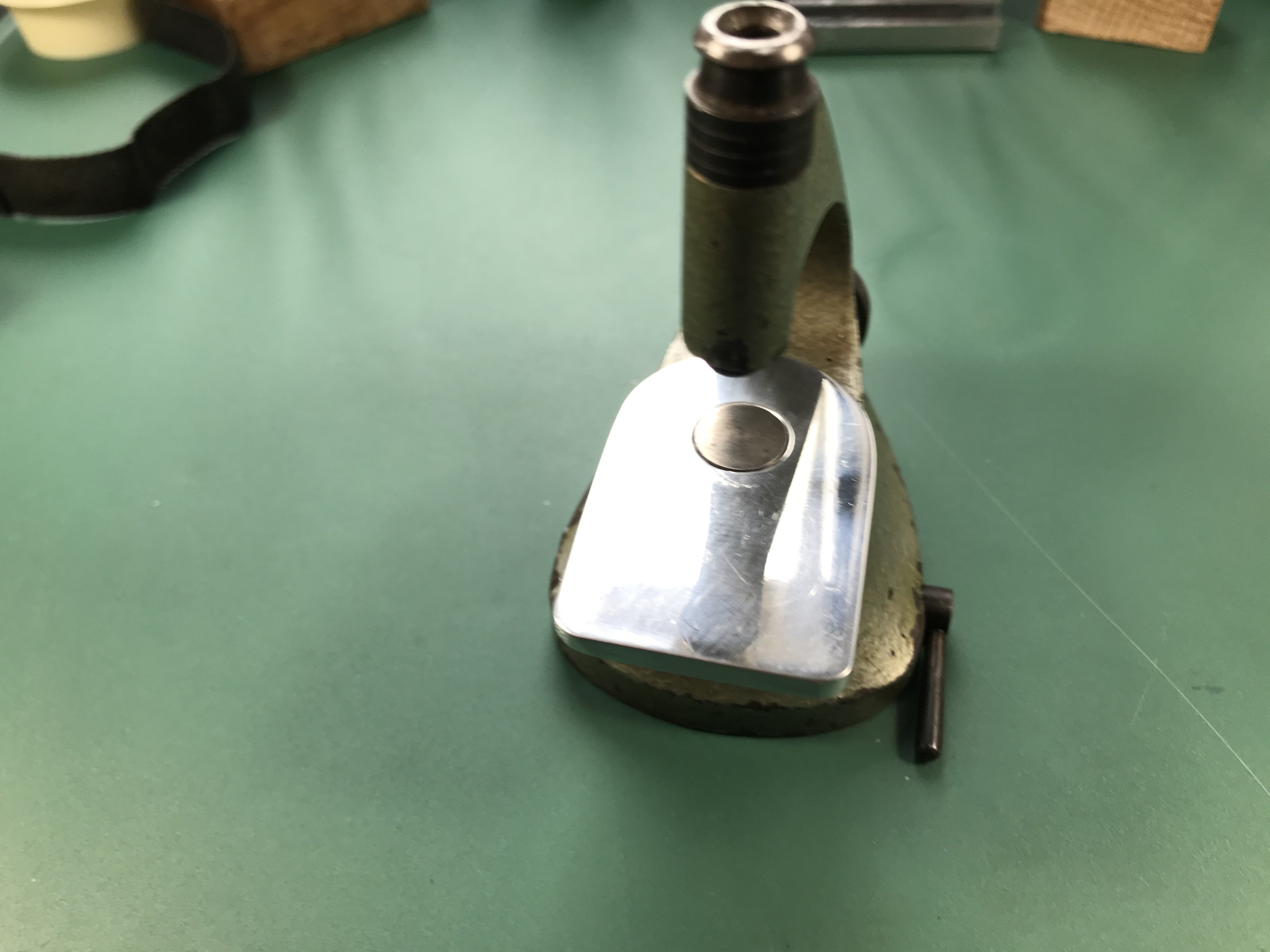

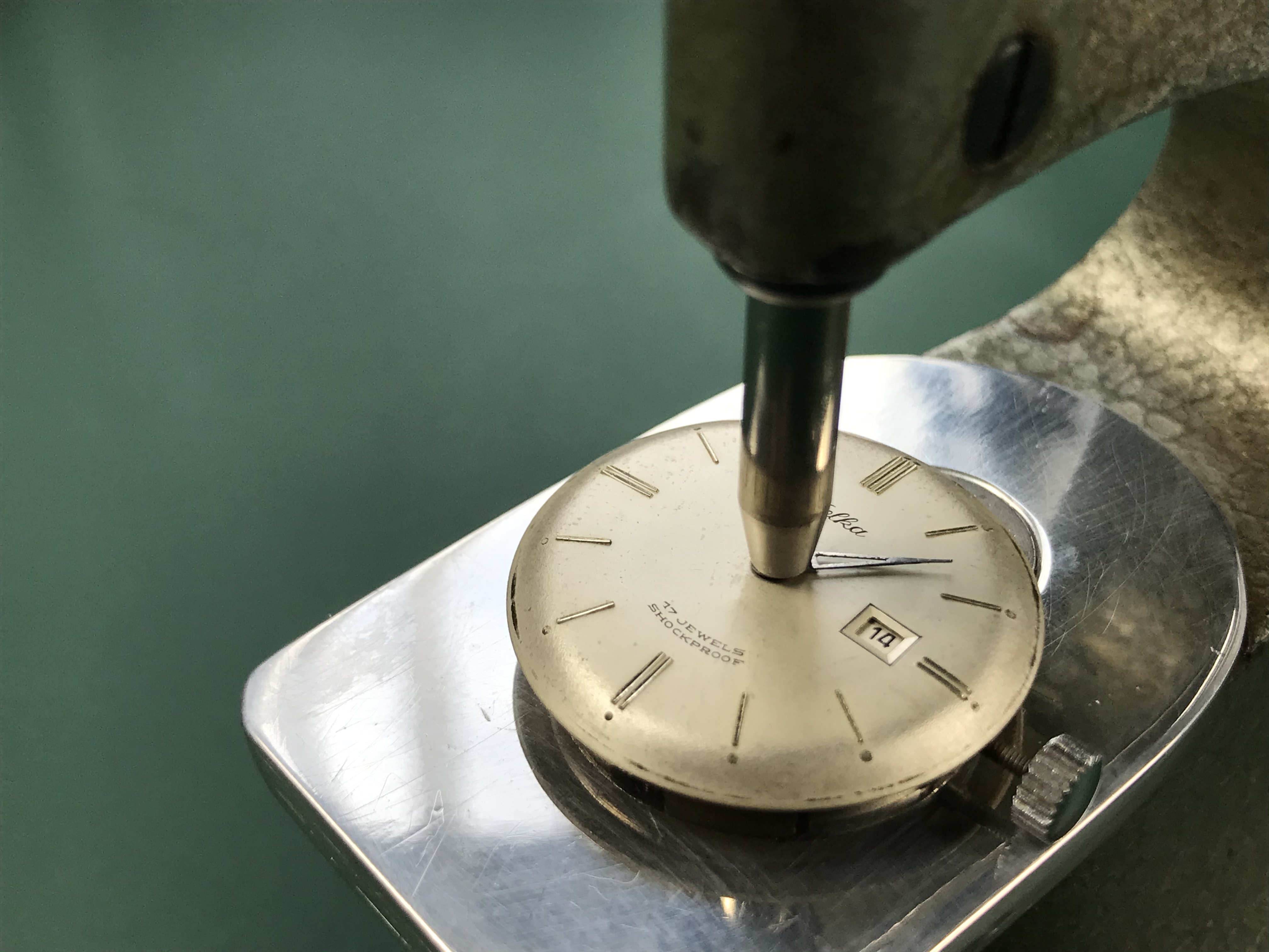

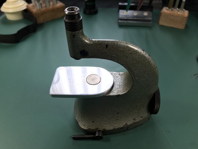

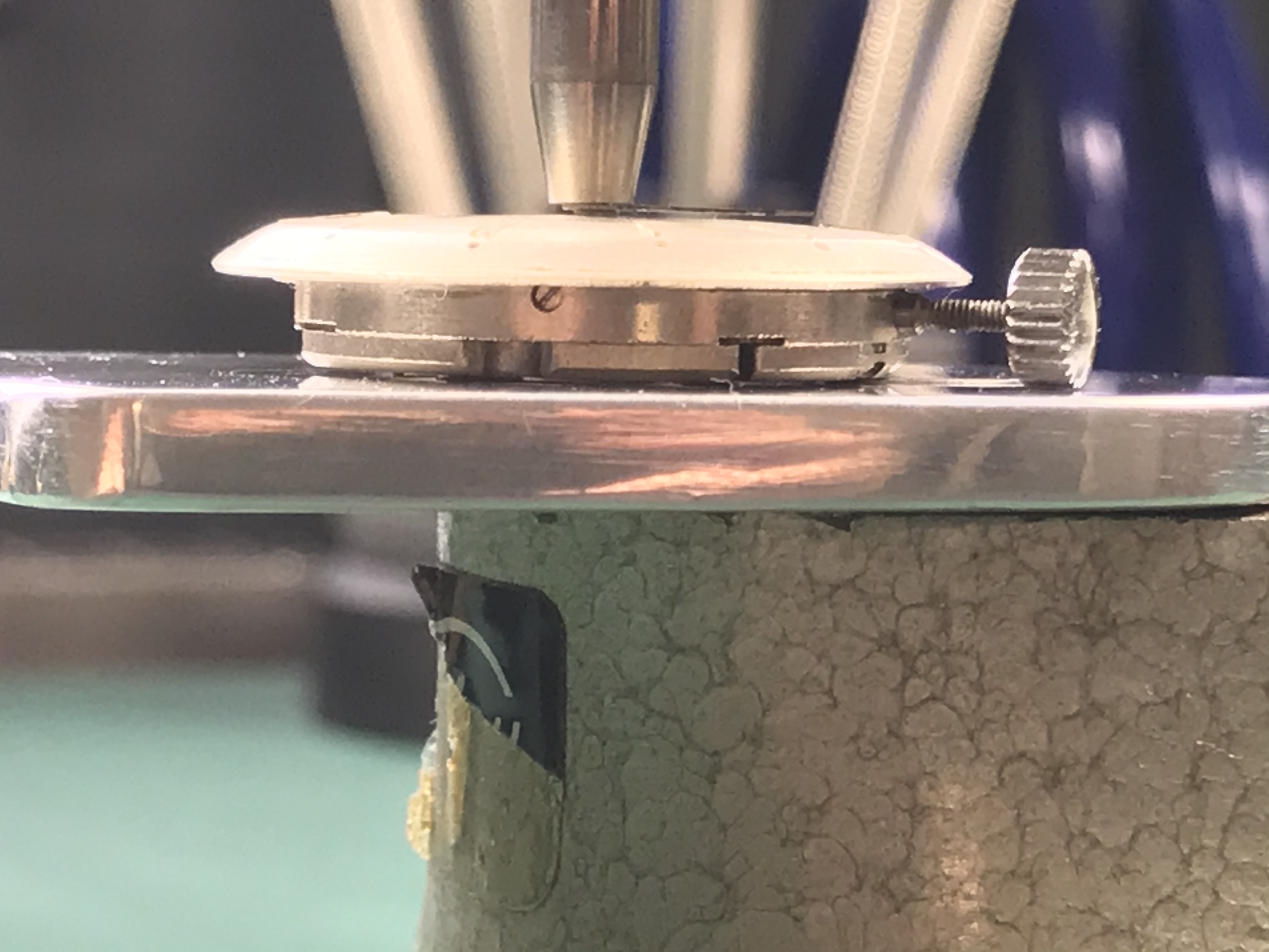

Eenmaal thuis het geheel beter te hebben bekeken zag ik dat de Triebniet nog een ander potentie heeft en dat is het zuiver plaatsen van de wijzers op het uurwerk. Hier voor moest het apparaat wel een “tafeltje” krijgen om het uurwerk goed te ondersteunen. Ik heb toen in afval stuk van een 4mm dikke plaatje aluminium op maat gemaakt zodat deze naadloos in de Triebniet paste. Nu heb ik een perfect wijzer opzet tool en geef nou geef ik de Triebniet een extra gebruiksmogelijkheid. Zie de foto’s voor wat meer uitleg ervan.
Creatieve oplossing voor het opzetten van de wijzers. Let echter wel o dat je op deze manier gemakkelijk de wijzers kunt beschadigen en het centreren gebeurt op het oog.
Grootste risico is het doordrukken / breken van de lagersteen van de secondewijzer, moet altijd goed ondersteund worden.
Boley is wel het beste merk triebniet, ponsen zijn goed gehard en mooi gepolijst.
Pas ook op met het vrijliggende van de kroon, de opwindas kan verbuigen of breken

Vraag mij alleen af waar het hefboom mechanisme zit :thinking: want je zult toch handmatig druk moeten uitoefenen?

Het is wat ik ervan verwacht had en werkt erg makkelijk.
