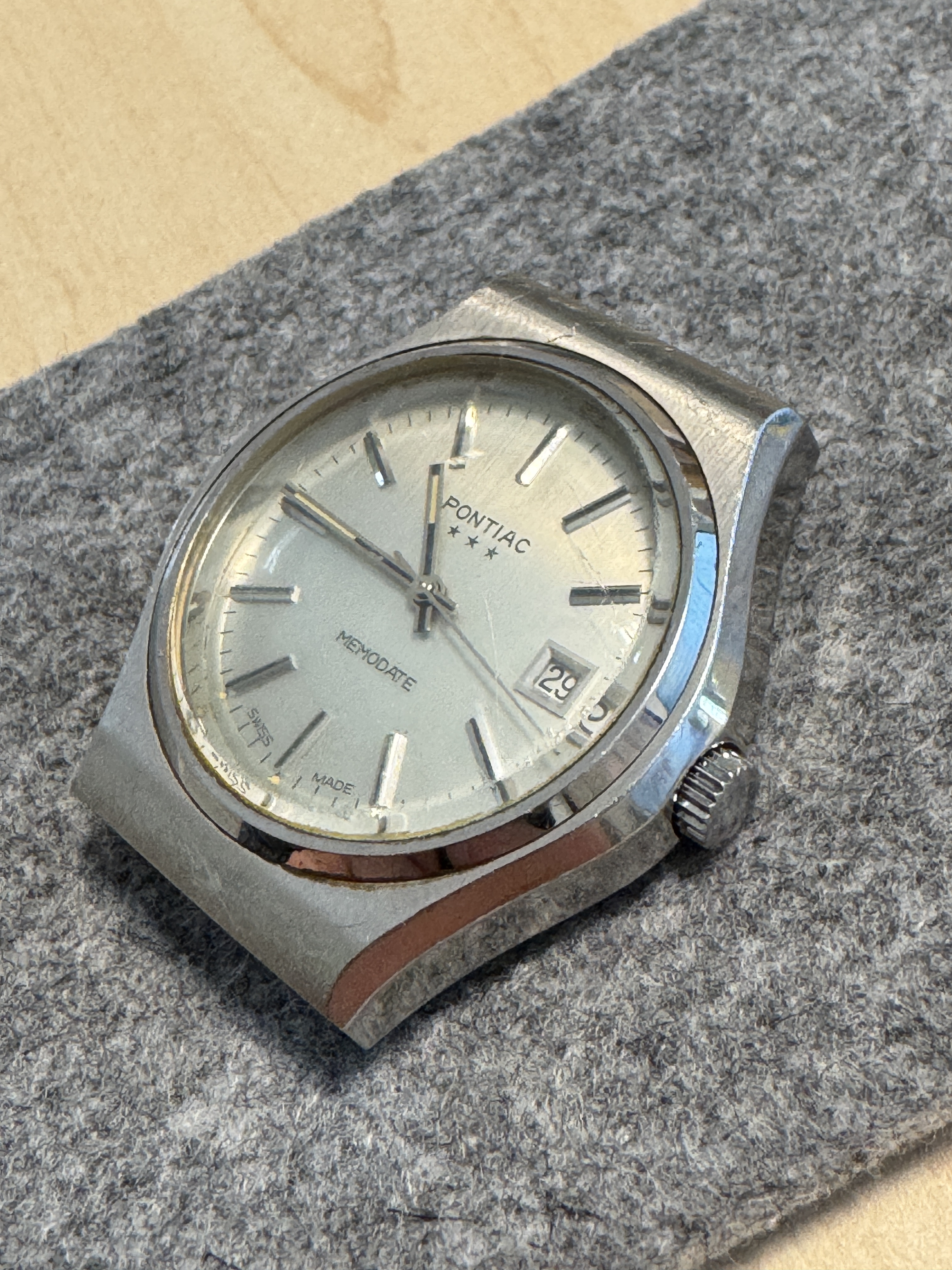

Ik heb een Pontiac Memodate.
Het horloge loopt en loopt erg goed op tijd. Bij het opwinden draai je door en hoor je een klik waardoor de veer niet vastloopt? Is dit een beveiliging? Moet er iets vastgezet worden in de veerton? Is er iets anders aan de hand of gewoon lekker laten zo… Het horloge loopt tocht goed!
Wie kan adviseren?
Ja, de klik is een beveiliging tegen overwinden. Er is niets wat vastgezet hoeft te worden.
Dank je! goed om te horen.
Denk dat het einde van je veer afgebroken is, je moet bij een handopwinder een harde stop voelen.
Je veer geeft ook niet de optimale spanning nu.
Oh, ik dacht dat het om een automaat ging. :man_facepalming:
Dat is dan zeker niet goed.
Dan was het waarschijnlijk een Memomatic geweest en geen Memodate, maar mogelijk zit ik ernaast :grimacing:
Eerst maar even schoonmaken en opmaken.

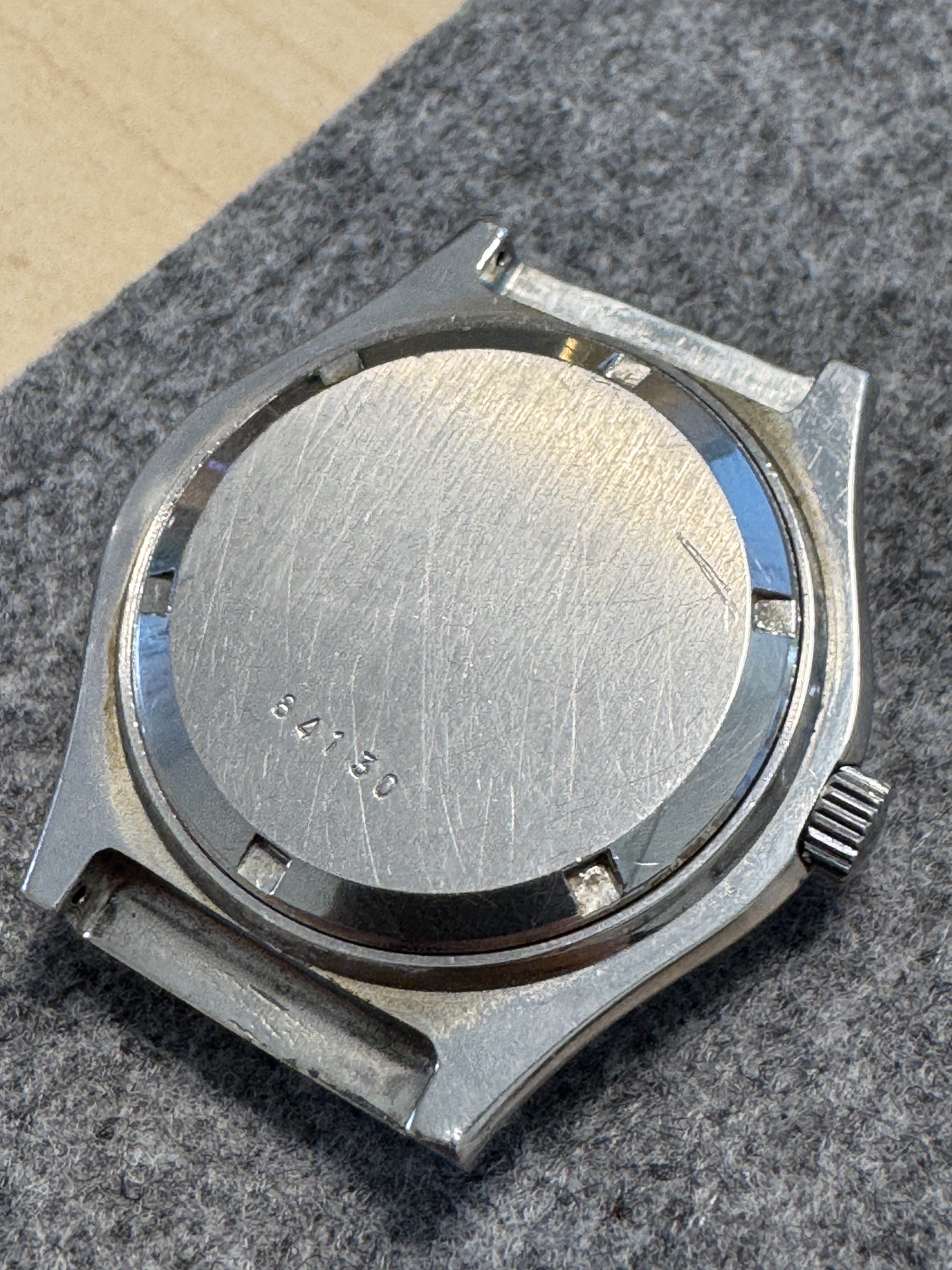

Dit is m……
