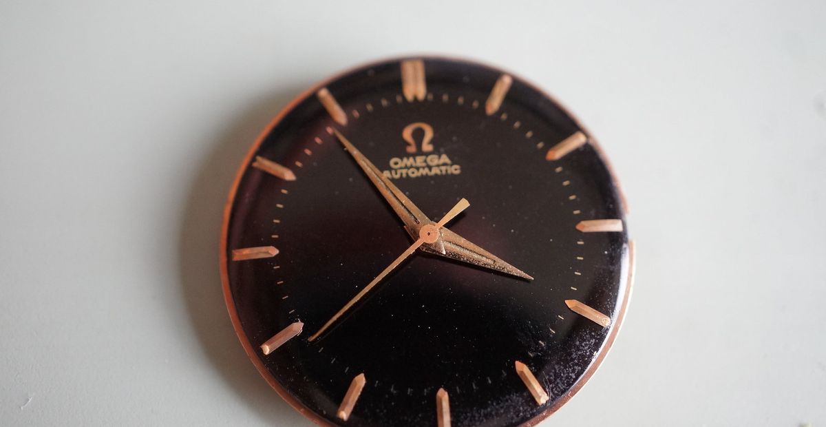

Mij is een horloge te koop aangeboden; het gaat om een horloge met referentie 2921 in de achterdeksel.
Op de achterkant is de Omega Hippocampus afgebeeld met het woord ‘Seamaster’. Echter, de dial bevat alleen Omega Automatic als tekst.
Mijn vraag; zijn er gevallen waarin voor kan komen, of is dit een horloge waarvan de plaat is gewisseld (mijn vermoeden).
Vriendelijke groet en alvast dank.
Zonder foto is er geen goed antwoord mogelijk. :man_shrugging:
Plaat lijkt me wel echt Omega; index-streepjes loepzuiver en het font & embleem klopt wat mij betreft, geen re-dial.
Zo’n onbeschreven onderste helft valt wel een beetje op. Maar ik ben geen echte expert.
Let wel even op dat er importkosten uit Zwitserland bij komen ! Dat is niet je vraag, maar wel een tip :slight_smile:
Lijkt eerder op een Seamaster deksel op een Omega automatic. Ik dacht dat er bij een echte seamaster altijd seamaster op de wijzerplaat staat vermeld. Inderdaad een foto van uurwerk nodig.
501 uurwerk. Wat zegt dat dan?
Die had ik gezien inderdaad. Zijn die afbeeldingen altijd accuraat?
Advertentie Seamaster, kan dus wel
