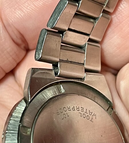

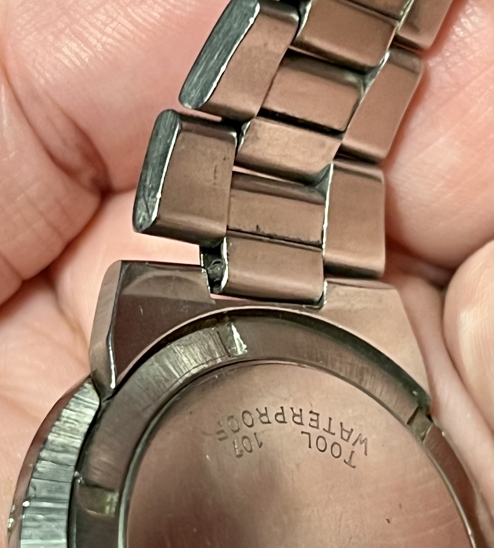

Probleem is alleen de geïntegreerde bandaanzet. De band zit met een aparte ring aan de kast, waarbij (voor zover ik kan zien en Googlen) een standaard verende bandpen is gebruikt bij de eindschakel. De ene pen is helaas kapot (ingezonken/geen verende werking meer), waardoor deze er nog wel in zit, maar overduidelijk niet veilig is om te dragen.
Hier komt de moeilijkheid: ik kan die bandpen er wellicht uit krijgen, maar dan? De eindschakel zelf heeft namelijk geen uitsparing om er makkelijk met een Bergeon bandpentool in te komen. Als ik kijk naar de andere, goede eindschakel zit deze namelijk vrij strak tegen de ring wanneer de bandpen niet kapot is. En hoewel de schakel zelf hol is, kan ik er hoe dan ook geen Bergeon tussen krijgen.
Google en YouTube geeft helaas niet echt praktische informatie. Van wat ik zo lees, zou de oplossing doorgaans zijn om de schakel open te vouwen, nieuwe pen te plaatsen, schakel om de bandpen leggen en vervolgens dichtvouwen.
Gezien het feit dat ik dát toch echt niet aandurf, gooi ik het maar als vraag op het forum. Is er een handigheidje om toch nog een bandpen te kunnen plaatsen?
Je kunt er een nieuwe pushpin inzetten dan zit die weer vast, wel zorgen dat je meteen de juiste dikte en lengte pakt want anders krijg je hem er zo niet meer uit.
En anders even mee naar een horlogemaker gaan
Een schakel openvouwen moet je niet doen, dat blijf je altijd zien; bij het dichtvouwen buigt hij per definitie net op een andere plek dan bij het openbuigen en je blijft met een lelijke schakel zitten.
Ik zou zeggen eerst zonder band een nieuwe pin passen in de eindschakel, en als je zeker weet dat je de goede hebt de boel monteren, want je krijgt het er inderdaad niet eenvoudig weer uit als hij erin zit.
Grote kans dat er vanuit Omega een specifiek pinnetje nodig is, die een bepaalde dikte en lengte heeft waardoor het goed vast zit.
Is gewoon een pushpin (springbar), uiteraard te krijgen bij Omega.
Volgens Ofrei zou het gaan om een ‘OME-SPRING-BAR-18’. Maar ik kan verder geen details vinden over de specifieke afmetingen. Maar goed, die zijn altijd gewoon bestelbaar, dus dat is nog niet echt een horde. Het fysiek plaatsen van de nieuwe pen is even de grootste zorg.
Het plaatsen is vrij eenvoudig, je hebt geen uitsparing nodig om met je de tool de nieuwe te kunnen plaatsen.
Oude pin eruit en nieuwe erin, aan 1 kant er in zetten, en de andere kant indrukken en klikt die vast.
Check. Jij kunt het nakijken dus dat scheelt weer.

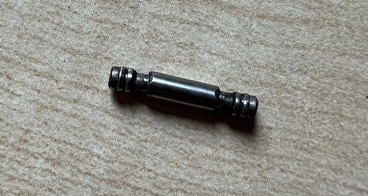

Ik zei het omdat met mijn Cosmic de pennen van de bandaanzet verschilden van de pennen van de band zelf en alles was weer geheel anders dan een pushpin. Dan bedoelde ik deze dingen:
