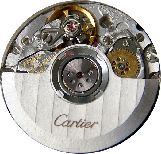

Mijn vrouw heeft recent een cartier automaat gekocht (francaise). Doet het goed, maar maakt sinds vanmorgen, na een dagje niet dragen een ‘rammelend’/mechanisch geluid. Is dat het mechanisme dat zich aan het opwinden is (de halve dag al?)
Of is dat geluid normaal bij mechanische horloges van dit type?

Ik heb een filmpje gemaakt van het geluid. Horloge loopt gewoon, maar plots geluid. Raar.
filmpje-geluid.
Minimaal een defect rotorlager
Zo zo, die heb ik nog nooit in levenden lijve mogen horen. Gelukkig. Klinkt niet goed, zeker niet dat ongebrijdeld lawaaierige doordraaien.
Denk dat er stiekem een Miyota 9015 inzit! Das normaal dan :wink:
ik heb een invicta met myota automaat en die klinkt eerlijk gezegd ook zo!

Ik vrees het ergste want dit klinkt toch wel als eenzijdige opwinding zoals in de 7750 en de miyota.
Ik kan me haast niet voorstellen dat een tollende rotor een slechte rotorlager als oorzaak heeft, dat is gewoon de constructie.
Hier zou een eta uurwerk in moeten zitten die allebei de kanten opwind.
Precies. Laat 's een foto zien van voor/achterkant, Jan?
Cartier is wel in de top-5 van meest ge-repliceerde merken.
Moet ook bekennen dat, toen ik het filmpje hoorde, ik gelijk richting Miyota (of een Chinese copie daarvan) dacht :cold_sweat:

Maar iedere goeie horlogemaker kan het horloge ook even openmaken
en kan aan de hand van het uurwerk zeggen of het origineel is en wat het
euvel is.
de oudere types hebben een Eta 2000
