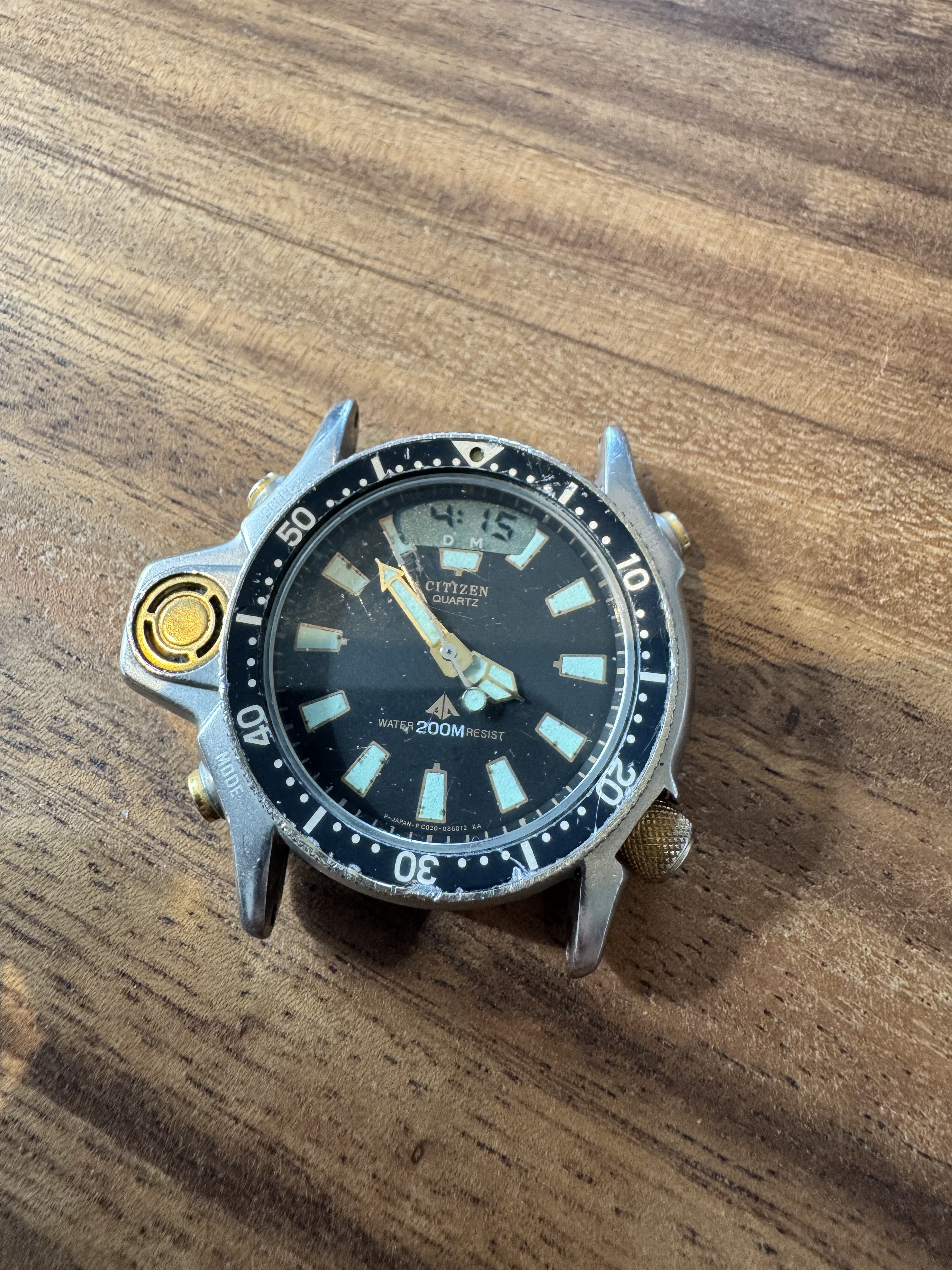

Twee jaar terug heb ik een batterijwissel laten doen en kwam er na de vakantie achter dat het uurwerk was gestopt en dat er klaarblijkelijk (zout-) zeewater in het uurwerk was gekomen. Na een bezoek aan de juwelier kwamen ze er achter dat herstel onmogelijk leek door aanslag aan de binnezijde. Vervolgens gezocht op internet en toen kwam ik erachter dat het horloge in bepaalde kringen al een soort van cult-status heeft maar dat reservedelen of een heel C022 uurwerk niet zomaar is gevonden. Hierop heb ik het horloge opgeborgen en wat rondgevraagd of er iemand was die dit werkpaard wilde/kon reserveren.
Afgelopen dagen heb ik het goede stuk er weer eens bijgepakt en opgengeschroefd. Ik kwam er al snel achter waarom het horloge water had gemaakt, de pakking was bij de wissel onjuist ingelegd. Ik heb zelf met geduld en wat wattenstaafjes, perslucht, doekjes en borsteltjes de batterijen er uitgehaald en alle klipjes, deksel etc. zo goed mogelijk gereinigd. Drie verse kwaliteitsbatterijen er in gezet en de boel (tijdelijk-) dichtgeschroefd. Het digitale deel kwam direct overeind, het analoge gedeelte bleef stil staan, bad luck ! Dus alles weer weggelegd en weer ‘kniezen’…

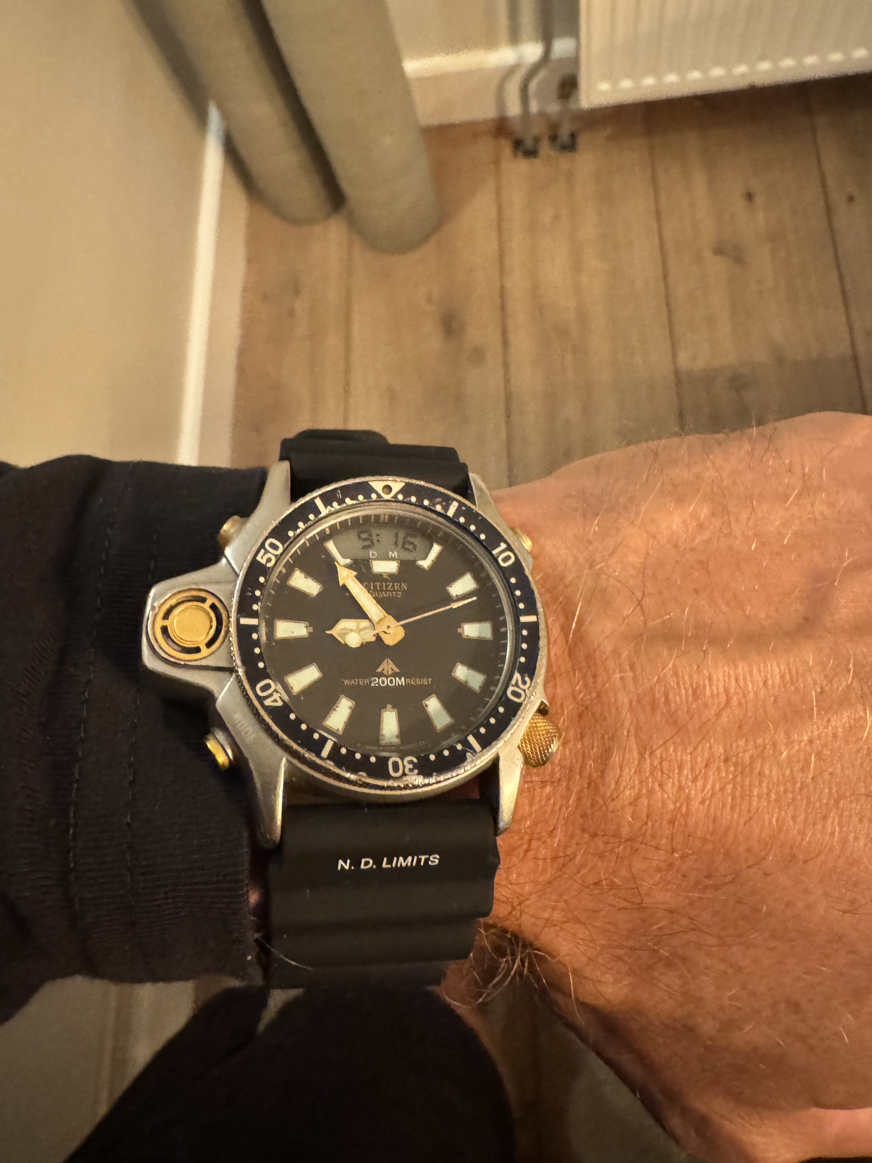

Vanmiddag een helder moment, ik pak hem er weer bij en wat denken je!? Gewoon weer lopen als een tierelier! Ik ben gewoon blij als een klein kind! He pulled through! Door alles en iedereen afgeschreven maar ik ga hem binnenkort gewoon weer omslaan! Voor nu ben ik nog op zoek naar een schroefje voor de deksel en een pakking, als iemand mij hier mee kan helpen (of in een richting kan wijzen) dank alvast!
Bijgaand een foto, dit moest ik even delen horlogevrienden. Fijne avond!
Gaaf! Best kans dat het analoge deel niet zo lekker liep/loopt door oude olie/vuiltje.
Hou in de gaten als b.v. de batterijen erg snel leeg zijn. Dat komt dan door verhoogde weerstand in het tandwiel gedeelte van het uurwerk. Of b.v. stil staan als ie koud is.
Pakkingen heb ik destijds van ebay af gehaald.
Tof dat ie weer werkt. Ik snap helemaal dat je er zo gelukkig mee bent.
Hopelijk is er verder geen schade ontstaan door de lekkage en kan je er tot de volgende batterij wissel weer van genieten.
All new strap and back at it!:muscle:t3:
Knap hoor. Helemaal tof met zo’n resultaat. Gaaf! :ok_hand:
