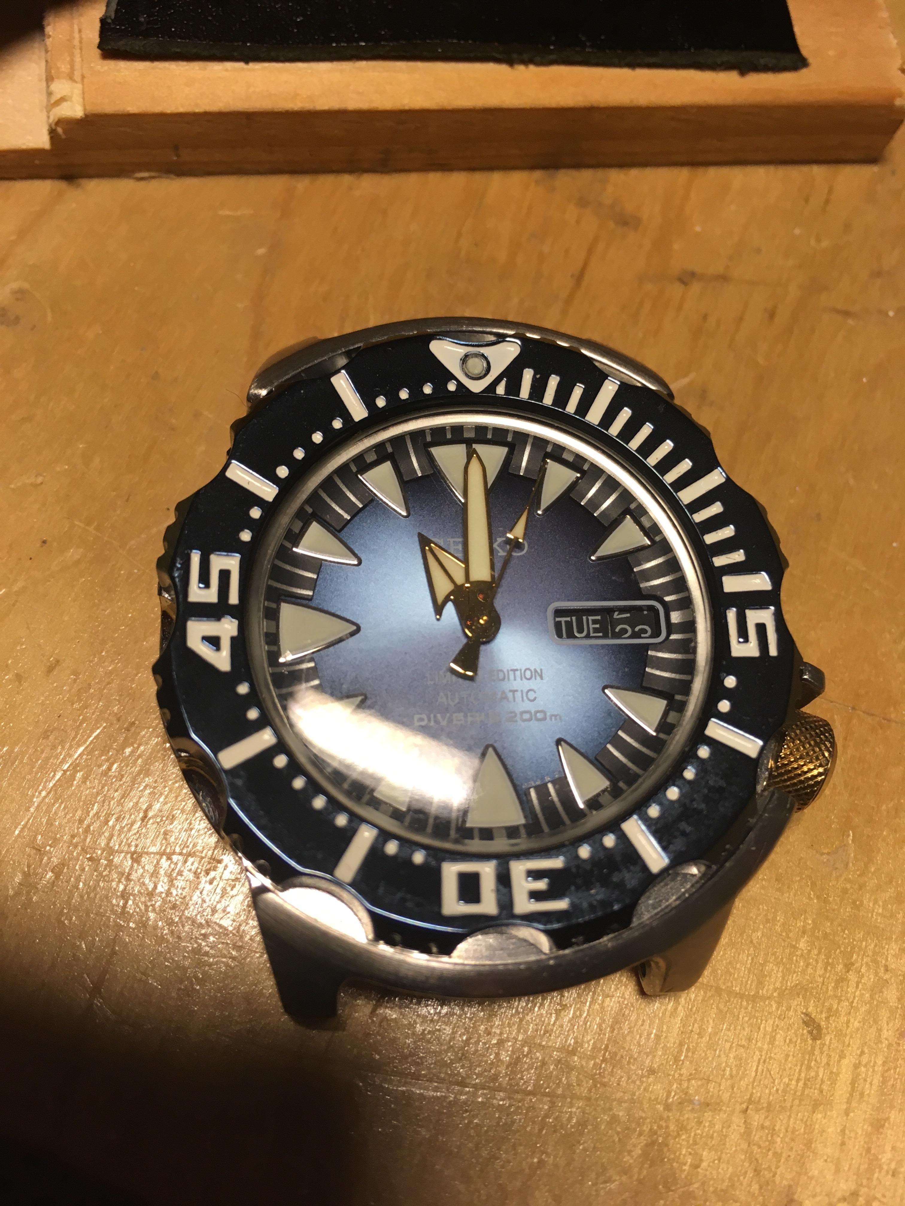

Maar ik krijg die nieuwe bezel er dus nu niet op, hoe ik ook duw.
Ik begin met de klok op een vaste ondergrond, bezel er recht op, doekje erop, klein plankje daar weerop en dan met beide handen zachtjes duwen. Dan klikt ie aan 1 kant erop tot de goede positie maar de andere kant lukt niet. Deze blijft met een ruimte tussen bezel en kast van meer dan een mm steken en zit dan muurvast.
Er zitten geen bramen op de kast of de bezel, de rubber ring in de bezel zit keurig op zijn plaats, en de onderkant en afmetingen van de nieuwe is hetzelfde als van de oude.
Hij zou erop moeten klikken, maar helaas.
Iemand een tip wat ik verkeerd doe of waar dit aan kan liggen?

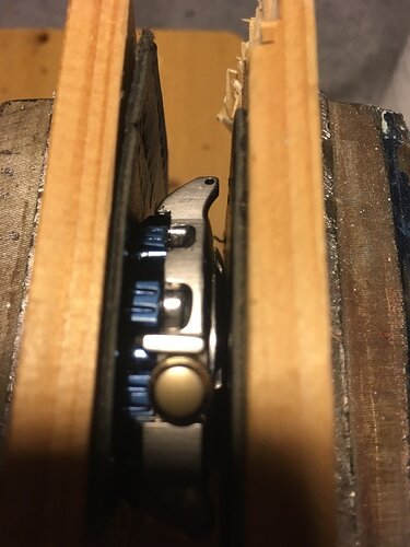

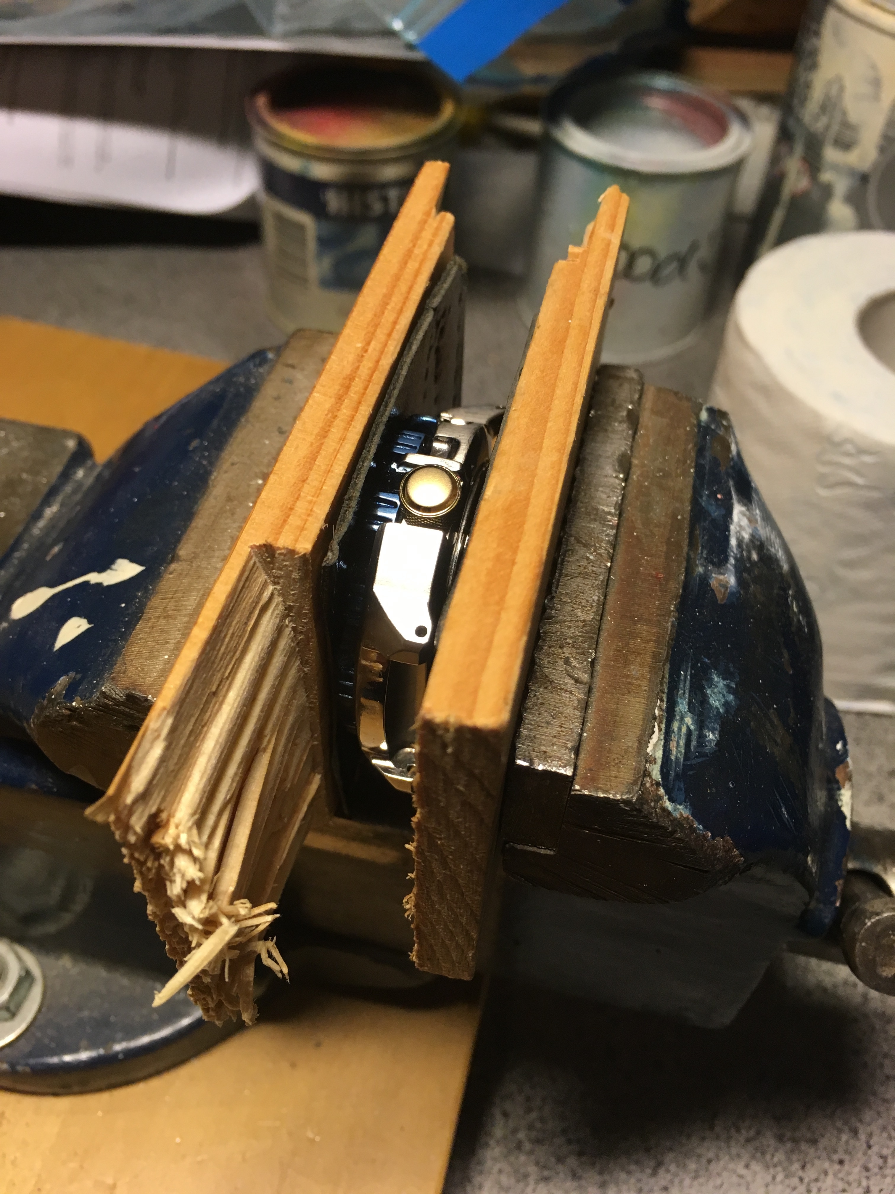

Ik ben ook een keer dapper genoeg geweest om de bezel van een Monster af te halen. Terug krijgen was niet zo makkelijk als de filmpjes wilden doen geloven… Heb het toen met een Workmate geprobeerd (met doekjes ter bescherming). Eerst de ene kant van het horloge waar de bezel al opzat aangeklemd, toen de andere kant aangeklemd en aangedraaid tot ik de verlossende klik hoorde. Opgelost. YMMY :wink:

Ik verzamel mijn moed voor de uitvoering van de Workmate tip…

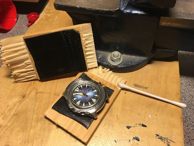

Stukje leer op twee plankjes
Slik…
Aandraaien en tegelijkertijd de plankjes samenknijpen
Gelukt! Mijn LE in oude glorie hersteld

Ik heb wel eens gehad dat het rubber ringetje scheef zat en dat ik hem daardoor wat geplet heb. Dat risico is met een bankschroef nog wat groter omdat je A. niet het “gevoel” hebt wat je met de “onderarmen op een atlas-methode” hebt en B. het horloge verticaal hangt en het scheef kan gaan. Verder heb je wat meer kans op vallen van het horloge.
Mooi dat het gelukt is.
De mogelijkheid toch een beetje binnen het grove geplet van de bankschroef op het gevoel te kunnen jutteren ging in mijn opstelling ook nog wel, door het laagje leer en omdat het grenen hout was, dus vrij zacht.
Het laatste tikkie aan de bovenkant (want 1 kant ging toch het eerste) kwam niet van de bankschroef maar door de beide plankjes samen te knijpen, tot de verlossende klik.
