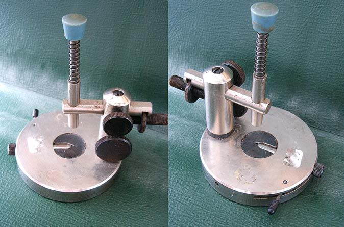

Nog een uitdaging: Op de Rikketik heb ik ooit eens onderstaand apparaatje bij wat ander spul gekregen, geen idee wat het doet of waar het voor is.
Op Ebay zie je heel af en toe eenzelfde ding langskomen, het is een horlogemakersgereedschap, maar ook de Ebay-verkopers kunnen nooit aangeven wat het is:
In de voet kun je iets (een as?) klemmen met het verende schuifje, de houder van de verende drukker is multi-verstelbaar; het toestel lijkt me een beetje te ingewikkeld om bijvoorbeeld simpelweg een spiraal op de balans te drukken, hoewel het daar wel het meeste op lijkt.
Enig idee wat dit zou kunnen zijn?
Groet,
Paul

Nou, helemaal geen idee, hoewel een verende schuif en de lichte aluminium uitvoering van het apparaatje mij aan een wijzersopzetapparaat laat denken. Maar inderdaad, te ingewikkeld voor zoiets.
Groet,
Alex
Beste Paul,
Ik kan mij redelijk vinden in het antwoord van Alex.
Om een virole op de balansas te drukken is dit apparaat wat aan de lichte kant; een triebniet is voor dat doel beter geschikt. Maar om wijzers op een as te drukken is een vlak aambeeld zonder al die stelschroeven meer dan voldoende en bovendien biedt die driehoekige opening geen steun aan bijvoorbeeld een as die door een voor druk kwetsbare centrumradsteen steekt. De verende schuif in de voet is gezien de vorm van de uitsparing klaarblijkelijk bedoeld om iets te centreren, maar niet echt vast te klemmen en de verstelmogelijkheden van de drukker laten een nauwkeurige positionering t.o.v. een in die driehoek gefixeerd onderdeel in de voet toe. In de as kan waarschijnlijk een stempel van de een of andere vorm en grootte worden geschoven.
Ik zou zo gauw niet weten waarvoor ik dit apparaatje zou moeten gebruiken, maar wellicht heeft een ander forumlid een lumineus idee.
Vriendelijke groet,
Robbert
