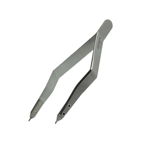

Een absolute beginnersvraag: welk gereedschap heb je nodig om een leren bandje te kunnen wisselen?
Bergeon spring bar tool
Bergeon is zeker het beste merk. Ik heb mijn eerste springbar tool (AliExpress) meteen gesloopt op een lastige band.
Jup, geen goedkopere proberen… Gewoon 'n bergeon @pange bestellen.

Het kan natuurlijk met een bergeon tool van €20, maar ik vind het persoonlijk makkelijker met de punt van een schilmesje die toch al in je keukenla ligt.
De gratis tools die je vaak krijgt als je een horlogebandje of gesp oid van AliExpress bestelt, zijn in sommige situaties ook handig.
Even opletten dat je het brede vorkje hebt voor leren banden. Het smalle vorkje is voor metalen banden.
Dit dus, het geld echt waard. Al het andere is gewoon dikke kans op schade aan je kast. Bergeon altijd goed en niet stuk te krijgen. Heb andere geprobeerd maar dat was leergeld.

Maar als je stalen banden van Rolex wilt wisselen voor leer, welke tool heb je dan nodig? Een soort pincet dat aan twee kanten klemt. Maar welke? Any thoughts?
