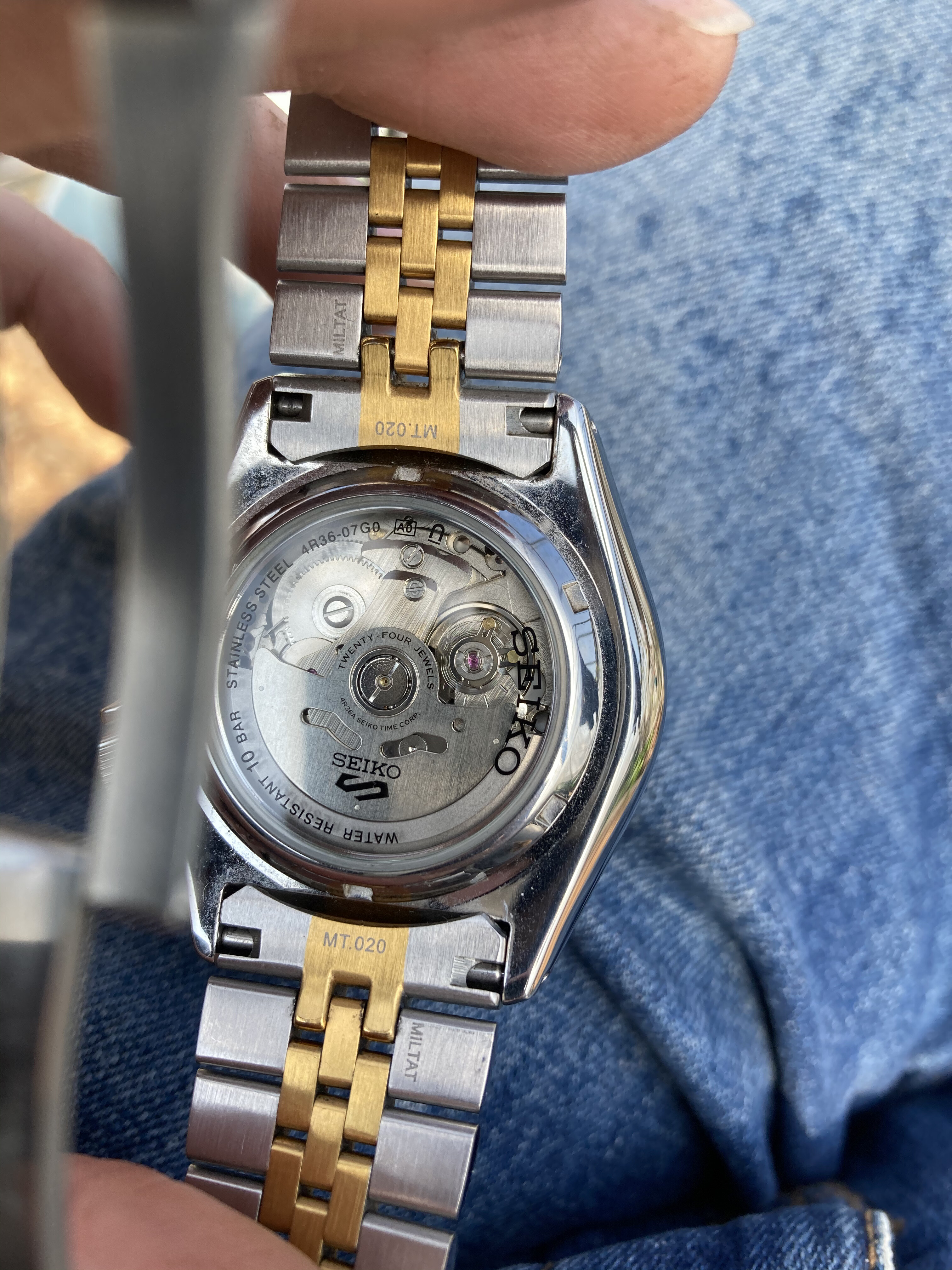

Tja dat is het probleem ook. Gaat mij voor het vervangen van een Seiko band naar een aftermarket jubilee van strapcode
Heb je het bandje in bezit? Een foto en dan kunnen we al wat meer vertellen. Bandenverwisselgereedschap is over het algemeen niet zo moeilijk. Foto van de onderkant en zijkant van een lug helpt. Lastige bij een pin en collar is de juiste slagpen. Te groot en je kan tikken wat je wil maar het lukt niet. Andersom bij veel te klein schiet je sneller uit…

Thnx allemaal voor de hulp. Zal morgen wat foto’s plaatsen

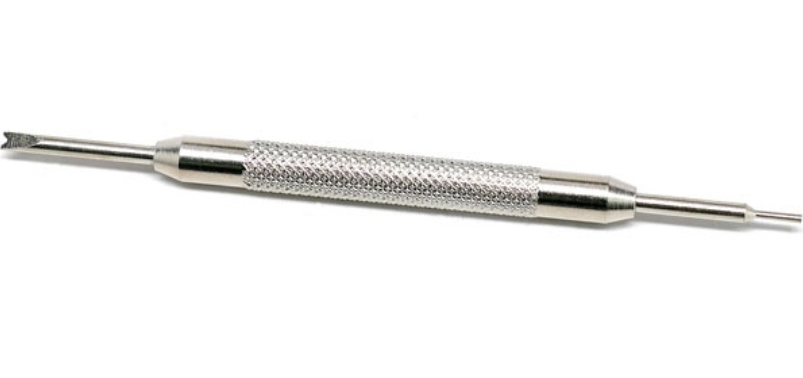

Voor deze zijn volgensmij enkel deze twee varianten nodig
En een micro schroevendraaierssetje (dure specialistische schroevendraaiers kan ook maar is misschien wat ver gezocht voor een enkel horloge en incidentieel gebruik). Misschien nog een slijpsteen wanneer het platte uiteinde van de schroevendraaier net niet dun genoeg is.
Bij andere stalen banden kan je slagpennen nodig hebben maar voor deze en leren bandjes niet.
