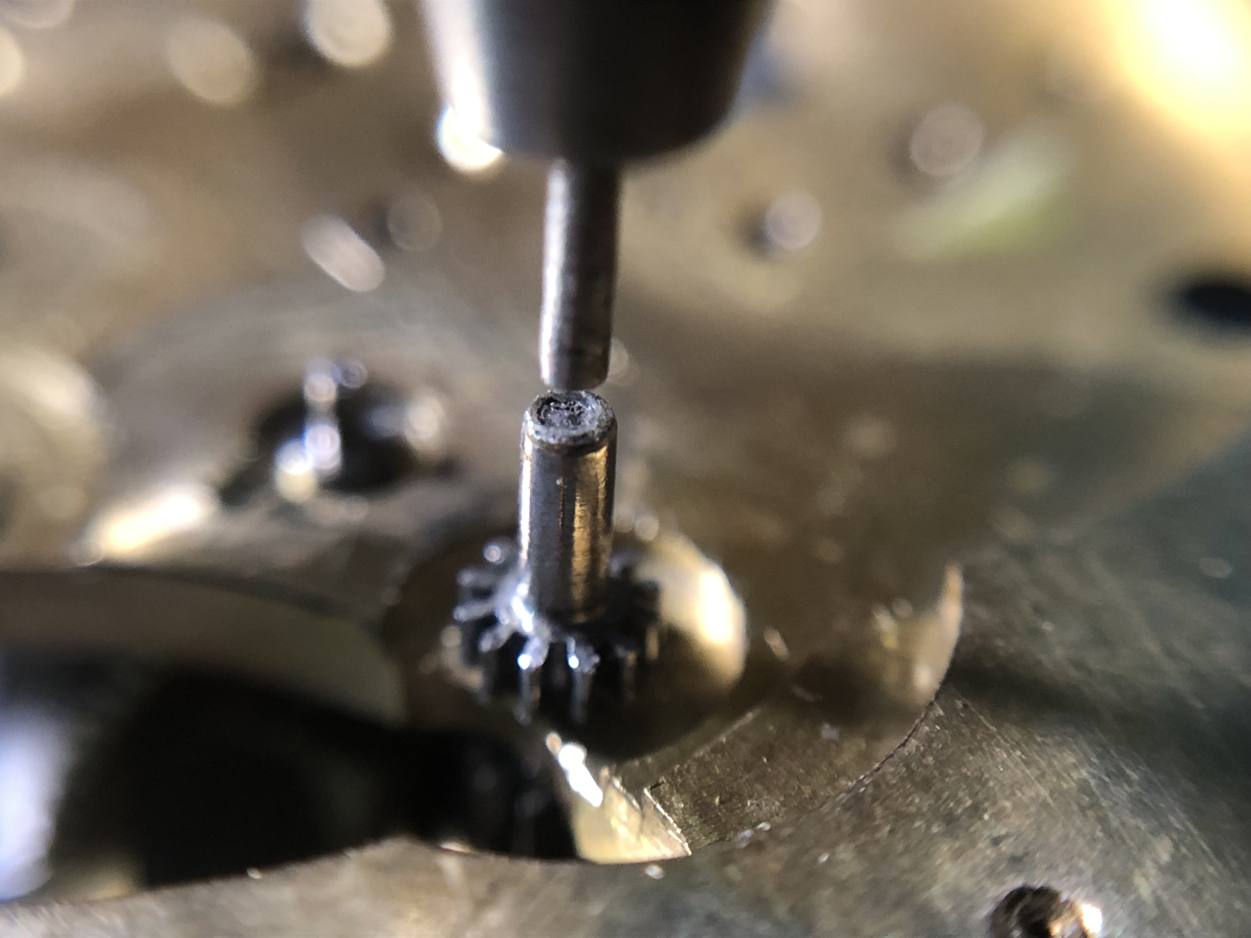

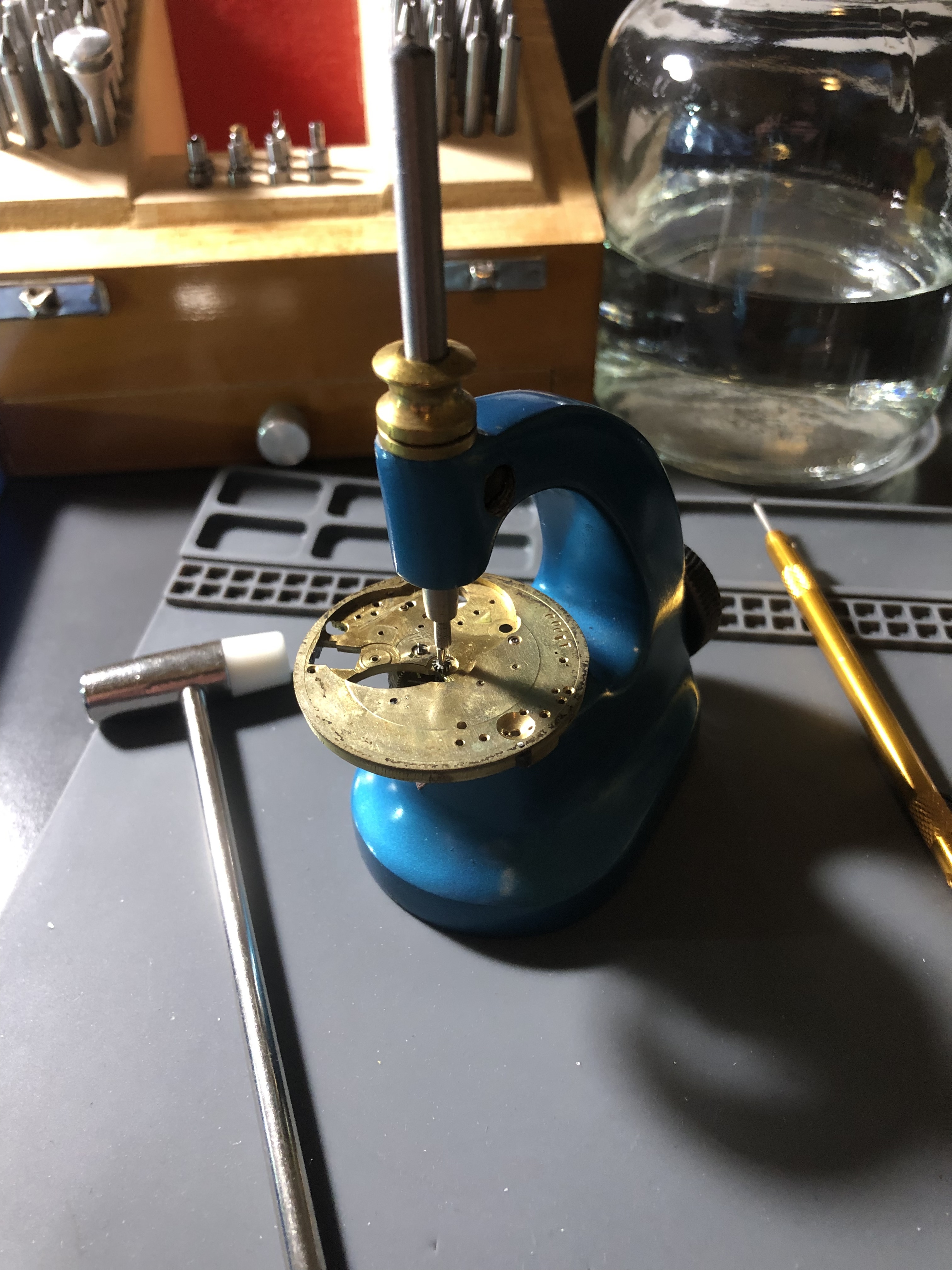

Leuk, kan ik mn nieuwe triebniet ook eens uitproberen!
Eerst met een vlakke pons:
Daarna met de dunste uitdrijver, maar die lijkt net een fractie te dik:
Genoeg voor vandaag, zaterdag weer eens verder knobbelen!

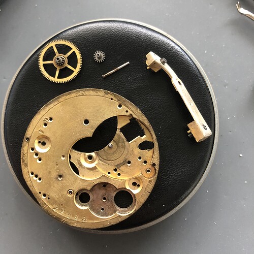

Als ik het goed begrijp heb je hem al een klein stukje los? Tweede stap kan zijn een setje wijzerafnemers onder de tanden van de minuutpijp te zetten en deze omhoog te wrikken. Maar dan moet hij al niet te vast meer zitten anders beschadig je de tanden en de platine.
Ja hij is al een stuk los, zal het eens proberen.

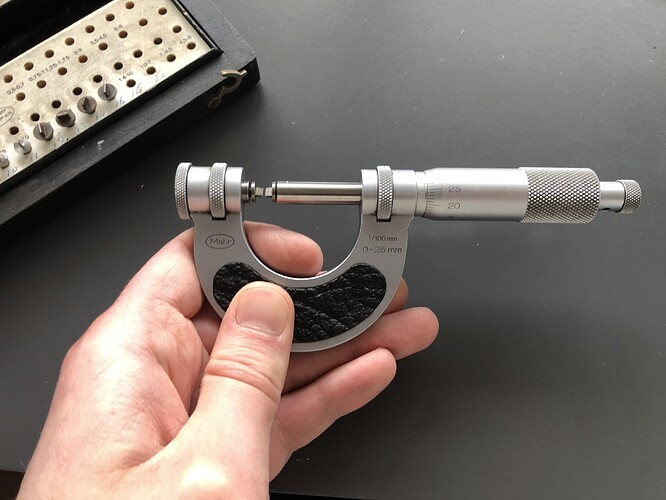

Begonnen met de montage, het uurwerk lijkt lekker te lopen, maar de wijzers bewegen niet mee. Ik zal het achterstuk van het tandwiel eens knijpen met mn geïmproviseerde mintutenpijpknijper:
Is dat wijs, met een meetinstrument (micrometer?)kracht zetten?
Dat kan je beter met een (oud) nagelknippertje doen. Doe wel een ijzer pennetje in de minutenpijp en heel voorzichtig knijpen, anders knijp je snel te ver.
Mag ik vragen waarom? Dit leek me namelijk wel een mooie gecontroleerde manier.
Er is nog zoooooo veel te leren!
Klopt is een micrometer inderdaad. Tsja wijs, geen idee, ding heeft voor mij verder geen functie en verwacht dat je maar weinig kracht hoeft te zetten eigenlijk.
Zoals @Omega_73 al aangaf, een meetinstrument is om te meten, zeker niet om kracht mee te zetten. Dat komt de meetkwaliteit zeker niet ten goede.
Klein (nijp)tangetje kan natuurlijk ook.

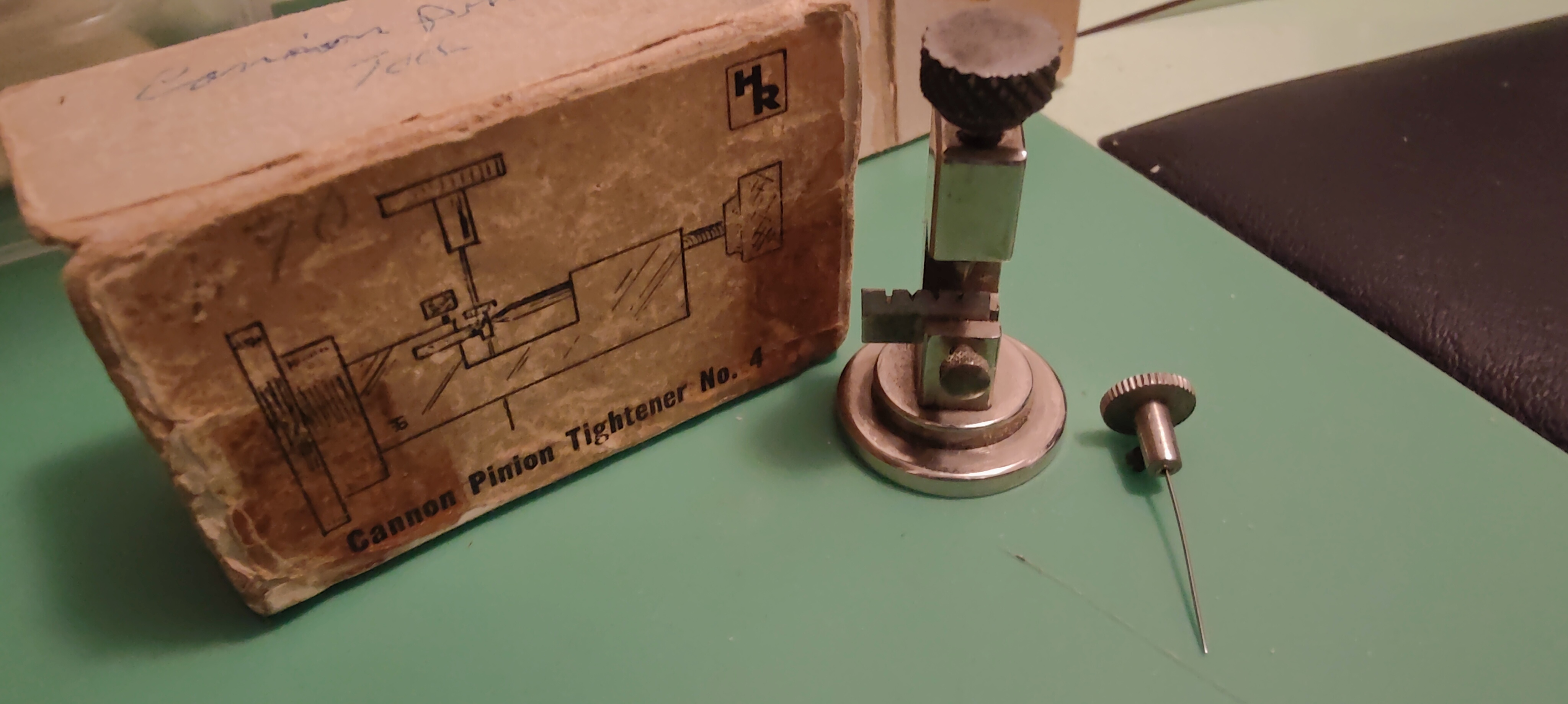

Ik heb er een speciaal tooltje voor.
Cannon pinion tighter of tool
Wat een leuk tooltje!
Gelukkig is het een ex-meetinstrument, heb nog een analoge en digitale mitutoyo liggen voor het echte werk
Ik ben een liefhebber van mooie techniek. Zou mij tegen staan om zoiets ermee te doen. Ook al heb ik hem zelf niet nodig.
Maar respect voor je werk!
Ach als je iets gratis gekregen hebt kijk je er toch met andere ogen naar
Denk niet dat dat verstandig is, de achterkant van dat tandwiel wordt dan onrond. En die achterkant is tevens lagering van dat tandwiel zelf. Wat ik wel eens zie is dat ze een lichte bocht in die pen drukken of de pen wat opruwen. Hierdoor klemt de pen weer beter in de holle as van het centrumrad.
Kijk hier kan ik wat mee! Super bedankt voor al je goede adviezen Wilko
