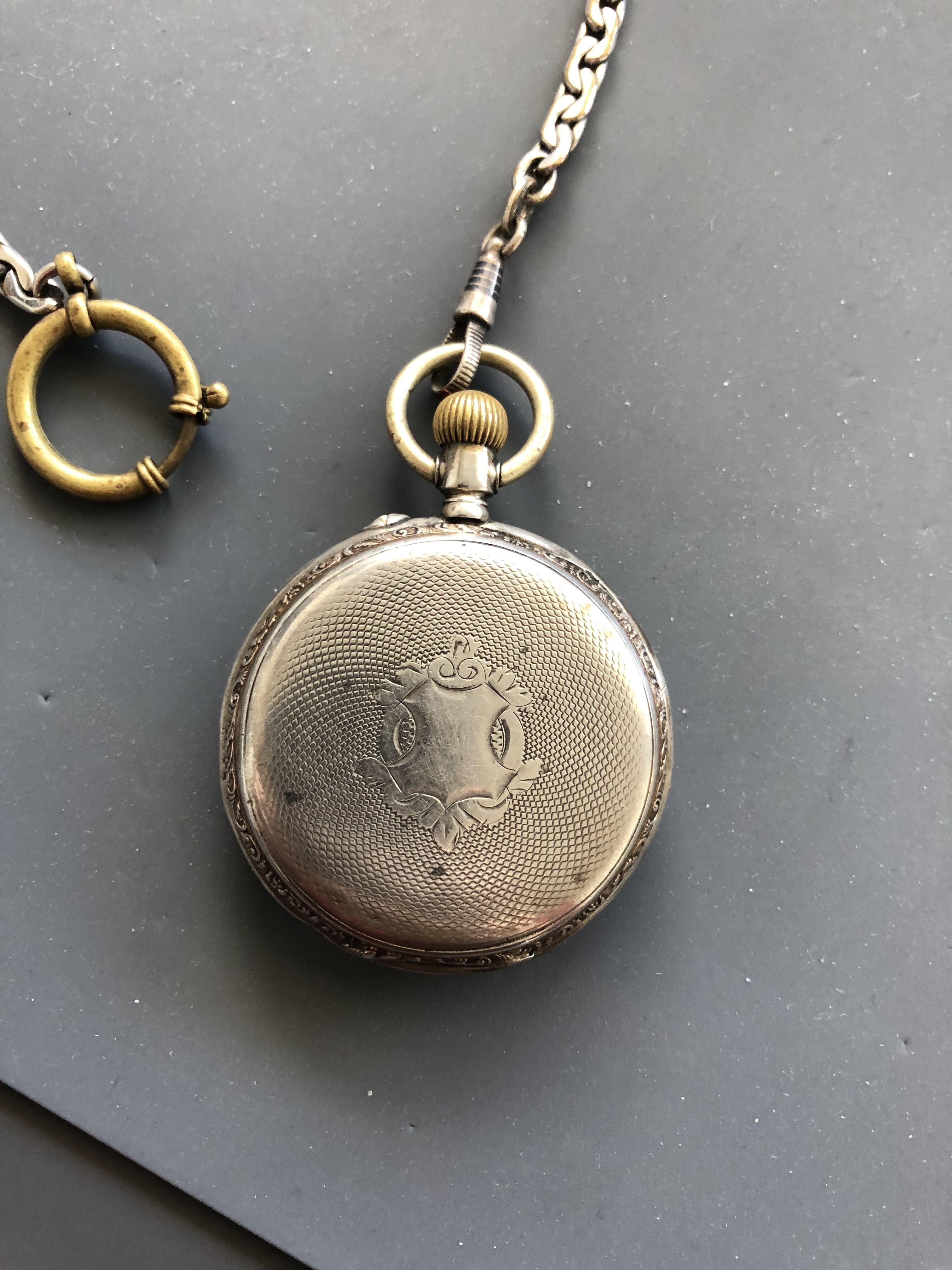

Ik kreeg vandaag van een vriendin van ons een oud zakhorloge in mn handen gedrukt.
Haar moeder gaat verhuizen naar een appartement en ze zijn het huis leeg aan het maken. Aangezien ik bekend sta als “horlogegek” wilde ze hem liever aan mij geven dan op MP zetten of naar de kringloop doen (sorry mensen in het kringloopvondst topic!).
Het vermoeden was dat het horloge van haar moeders opa is geweest, maar ze had er zelf eigenlijk geen herinnering aan.

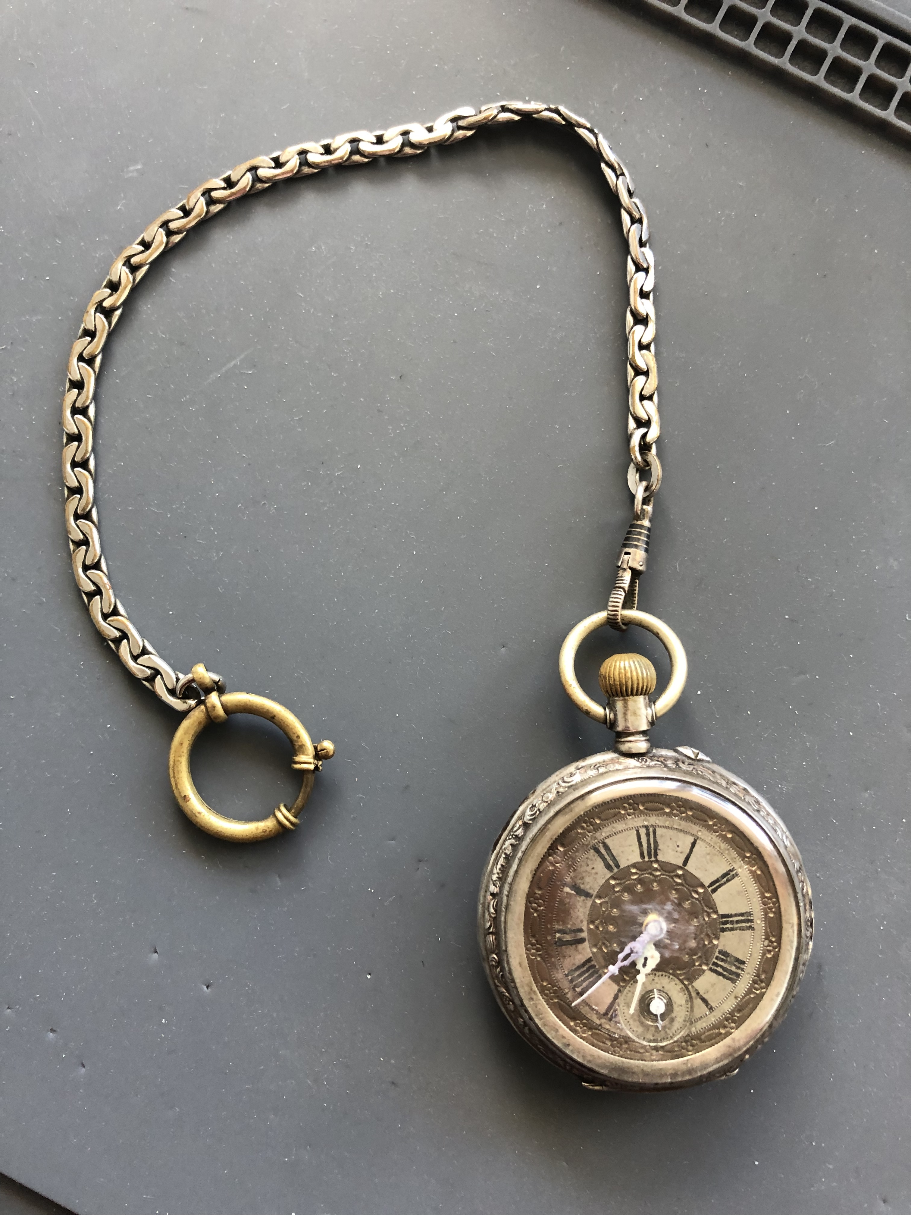

Dit is het horloge in kwestie:
Het eerste wat opvalt is dat er iemand heel enthousiast aan het schilderen is geweest ![]()
Vooral streepjes zetten lijkt de trend, Vs en Xen niet zo.

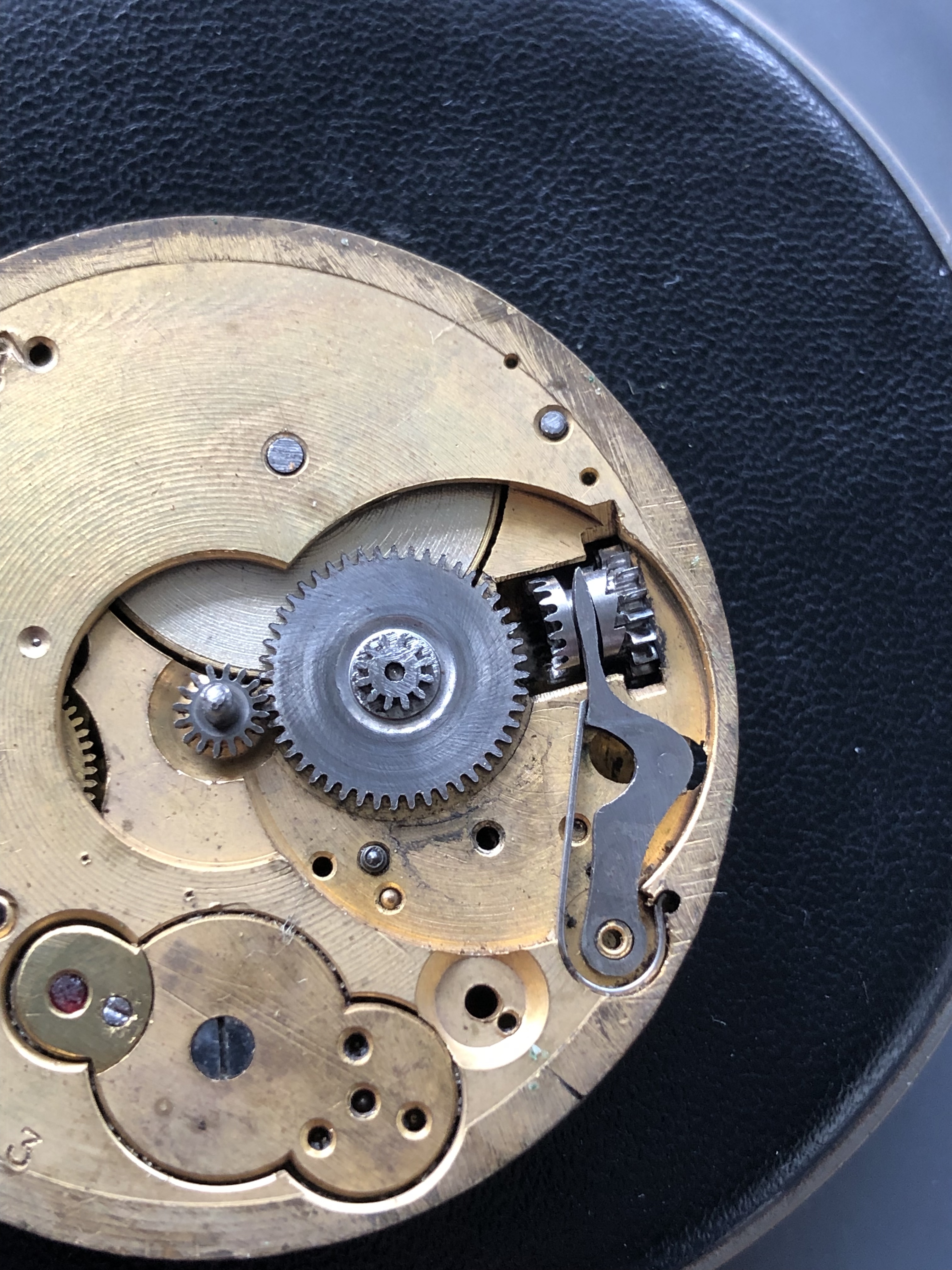

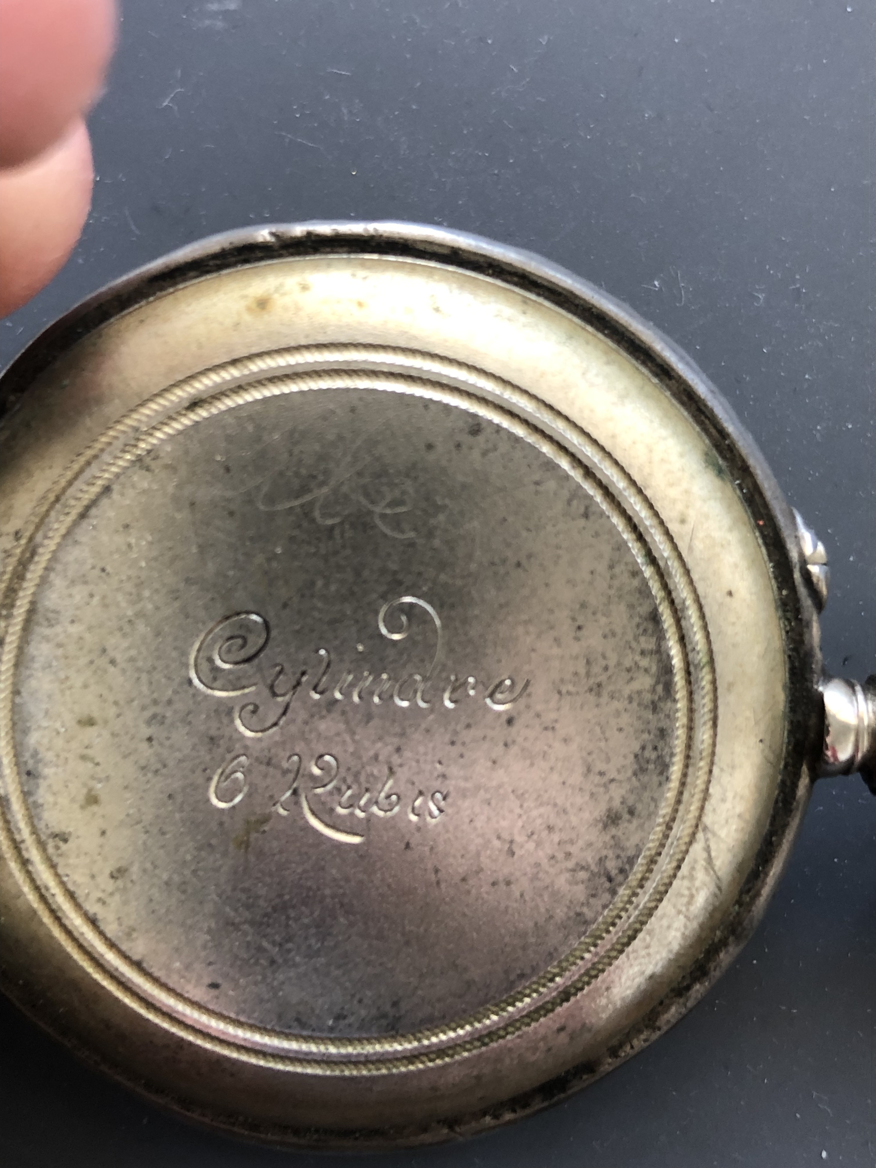

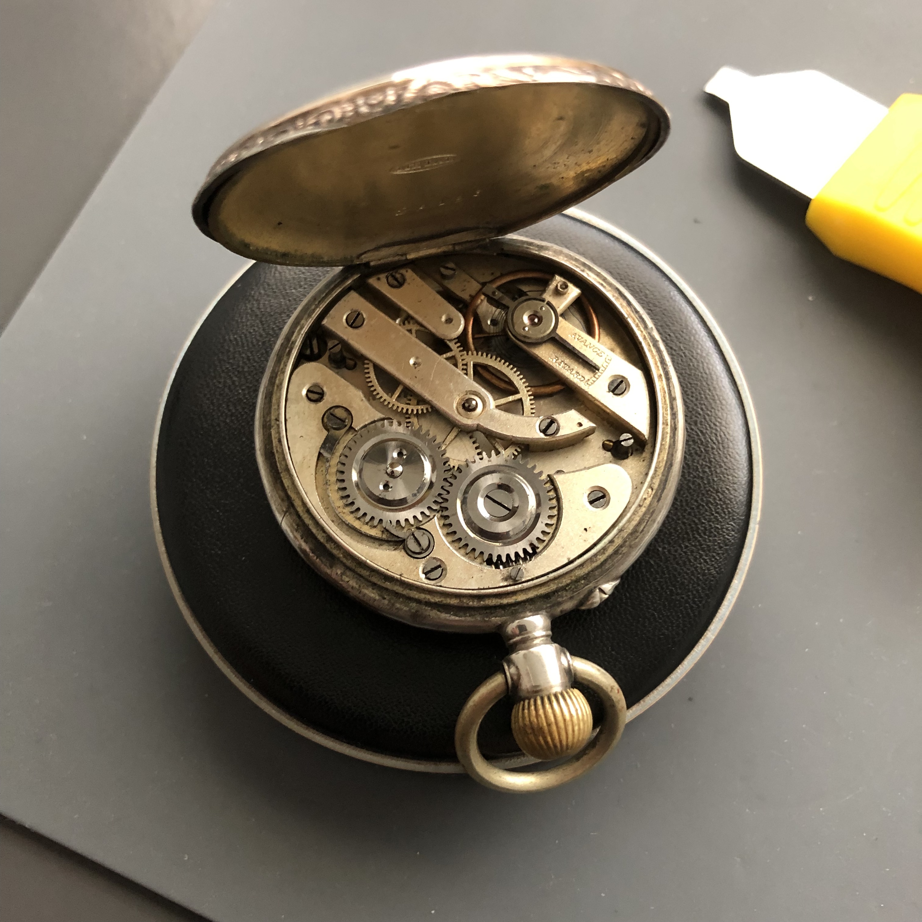

Hij het openen van het achterdeksel lijkt het te gaan om een cilinderganguurwerk met 6 steentjes erin, niet bijster spannend dus.
Wat wel leuk is, is dat op de binnenkant van het deksel en op het tweede deksel de naam “Aben” gekrast is, dit is de familienaam van haar vaders kant en zal dus ook verklaren waarom haar moeder dit horloge niet herkende. Helaas is haar vader al heel wat jaar gelden overleden dus kunnen we het niet navragen.

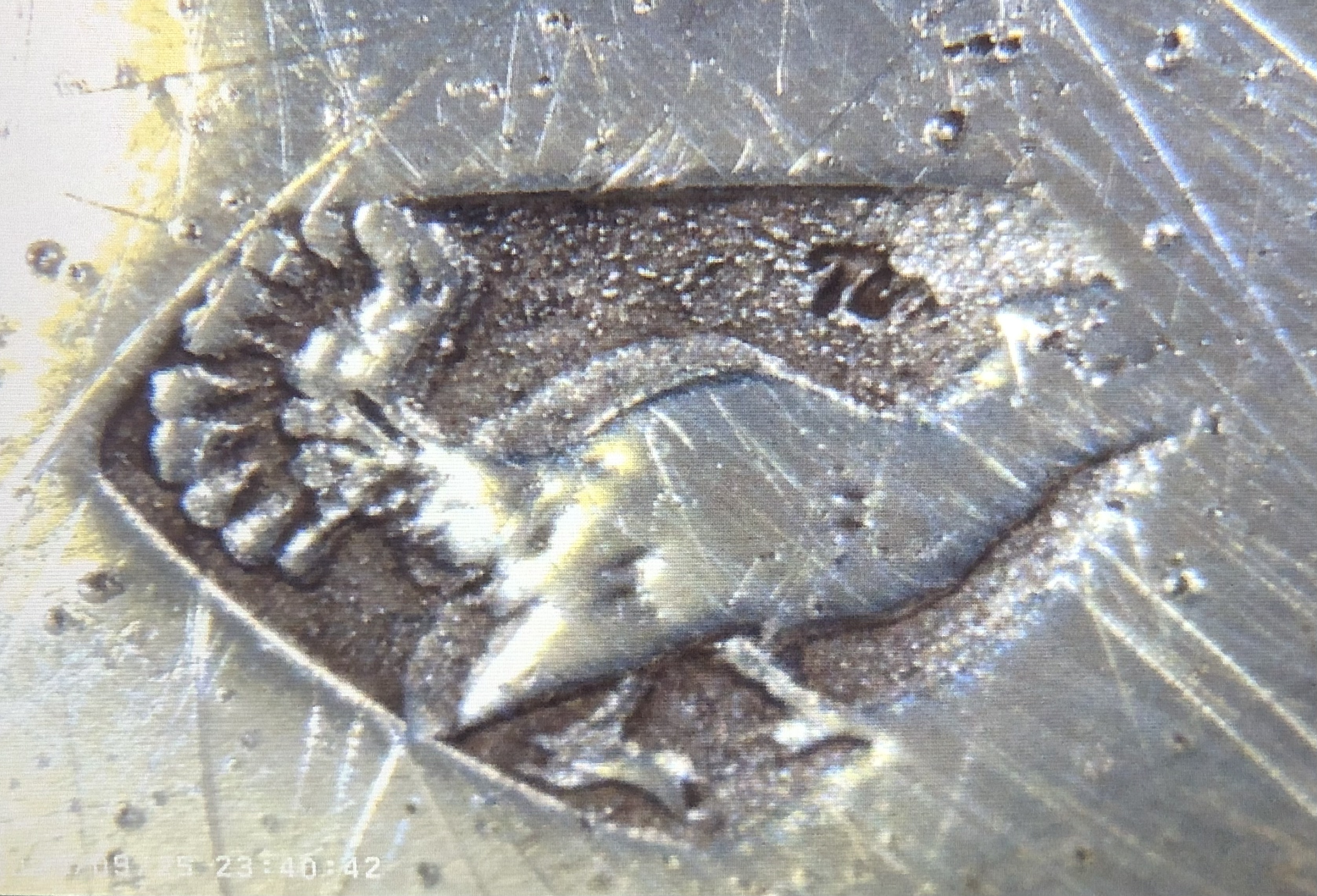

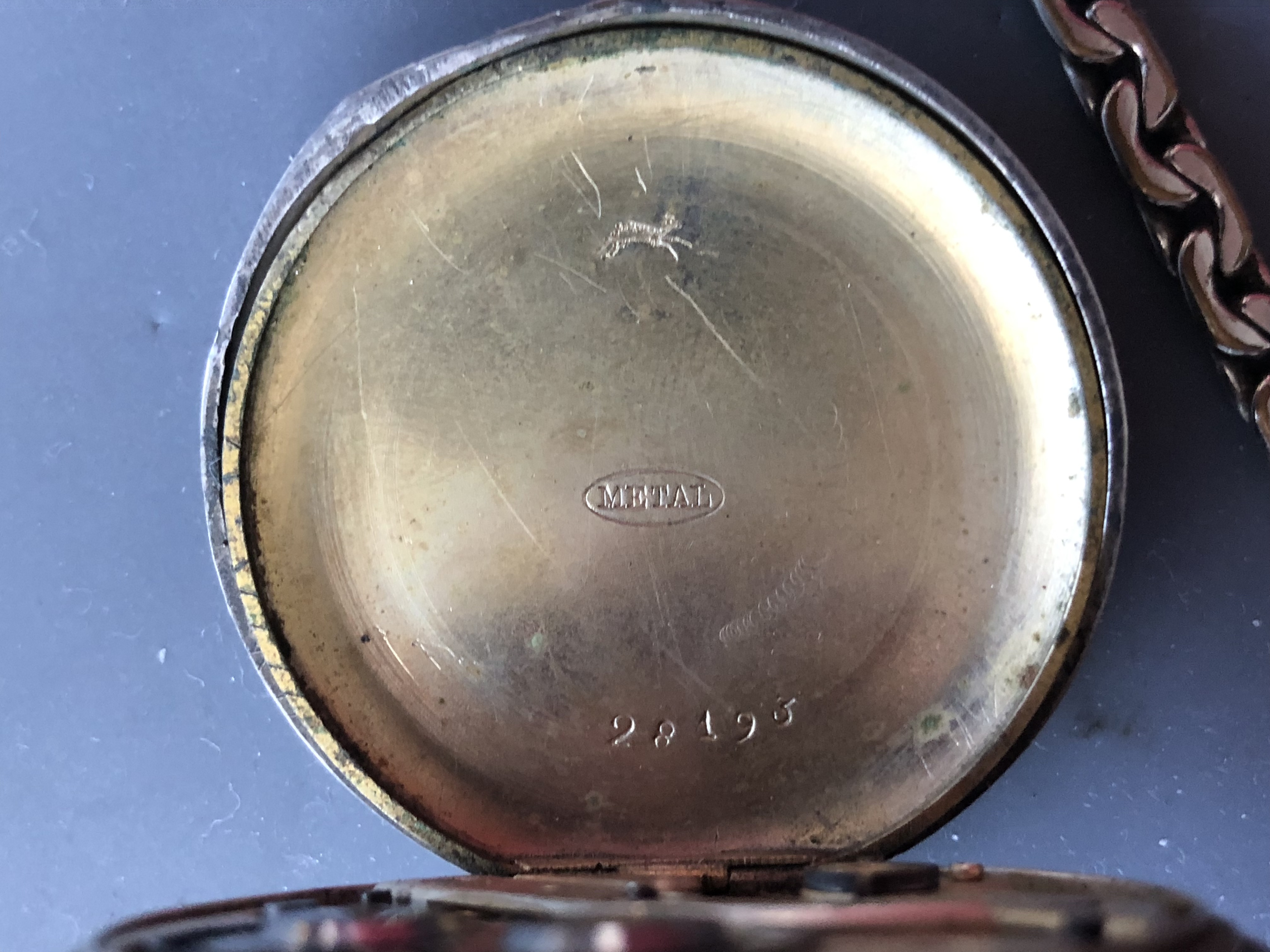

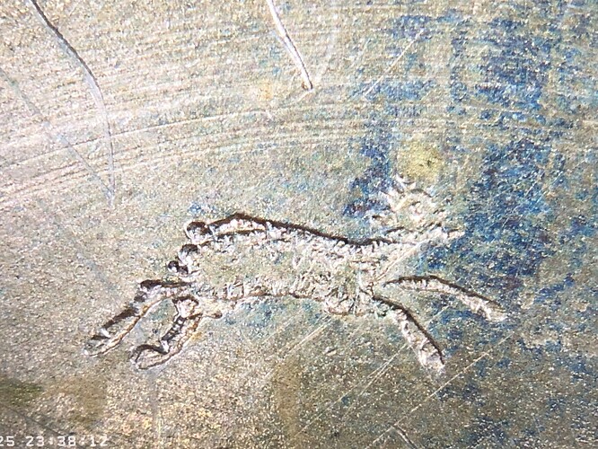

Op het tweede deksel staat een aanduiding “Metal” een serienummer en een markering van een hert (denk ik):

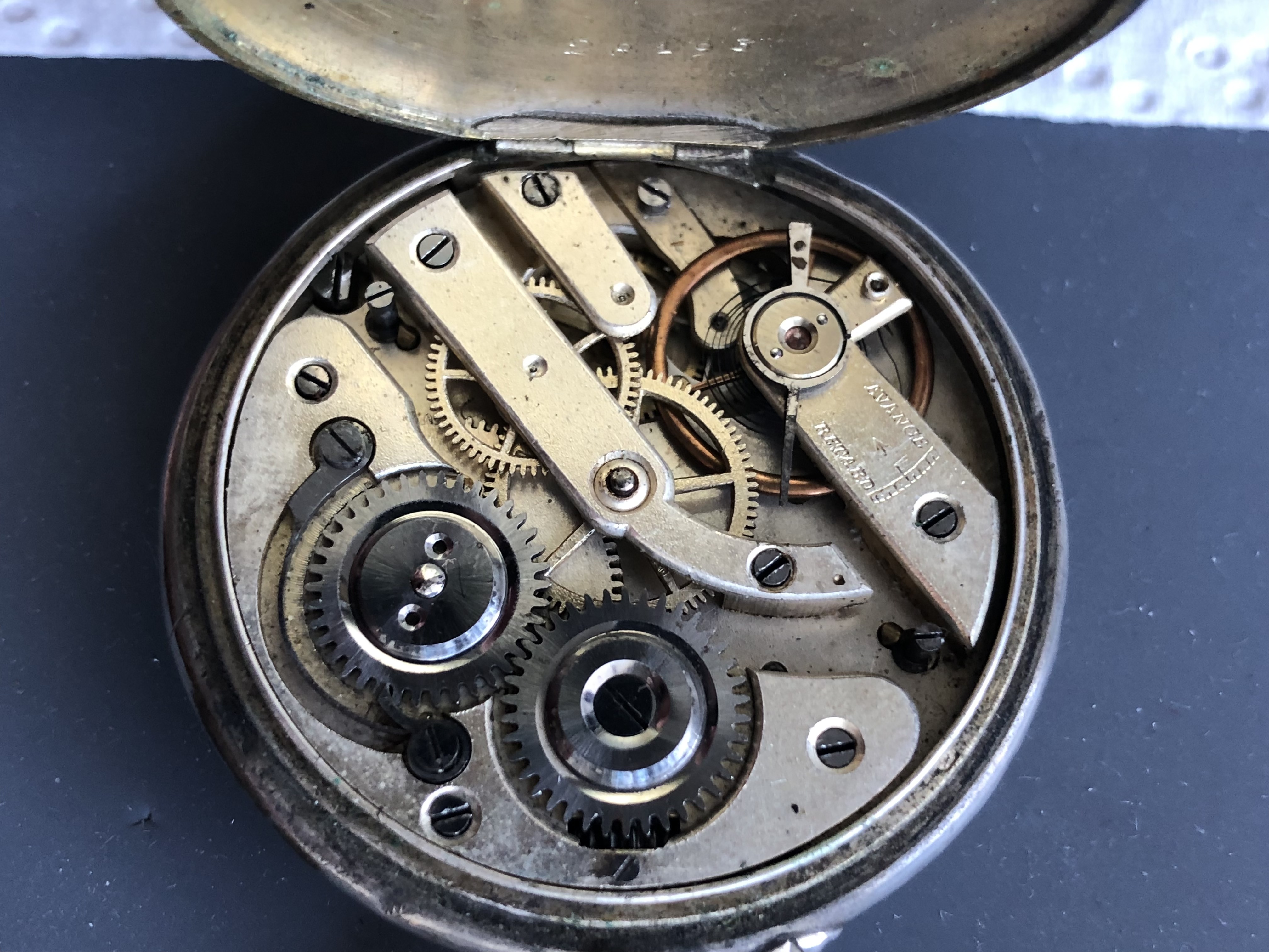

!Het uurwerkje tikt nog wel, maar het mag geen naam hebben, de stand van het kompas doet al vermoeden dat de service al eventjes is uitgesteld.

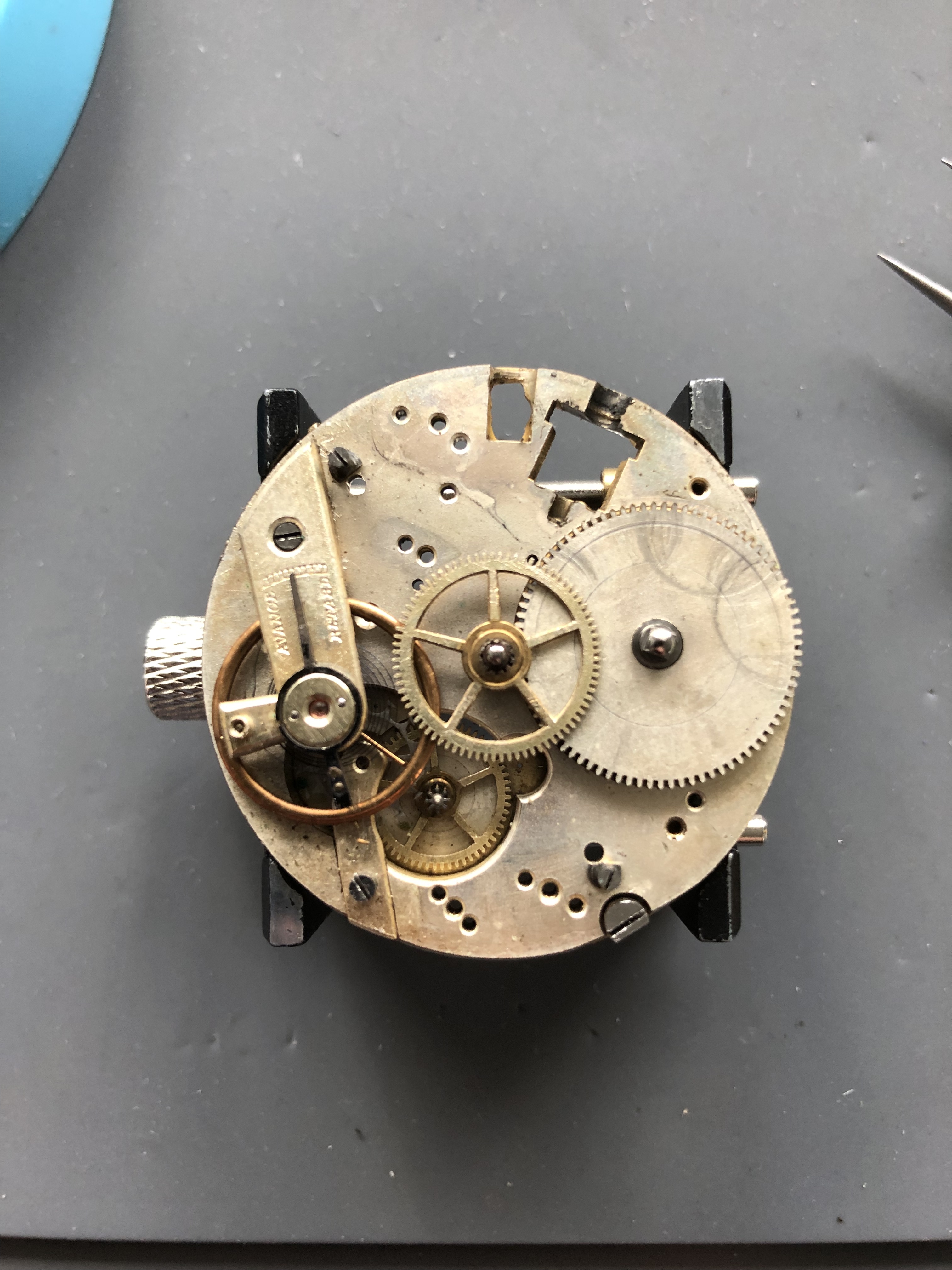

Verder zijn er op het uurwerk geen markeringen te vinden die wat prijsgeven over de origine, maar misschien dat ik die nog tegenkom bij de demontage.

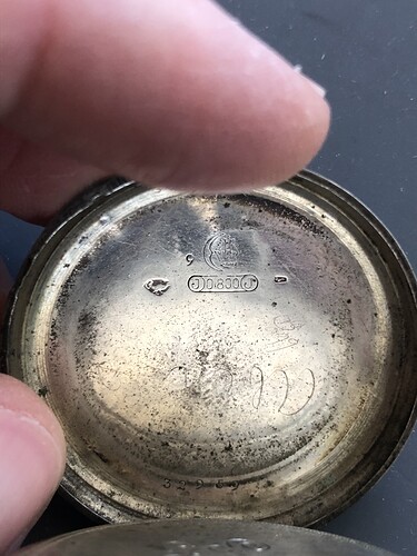

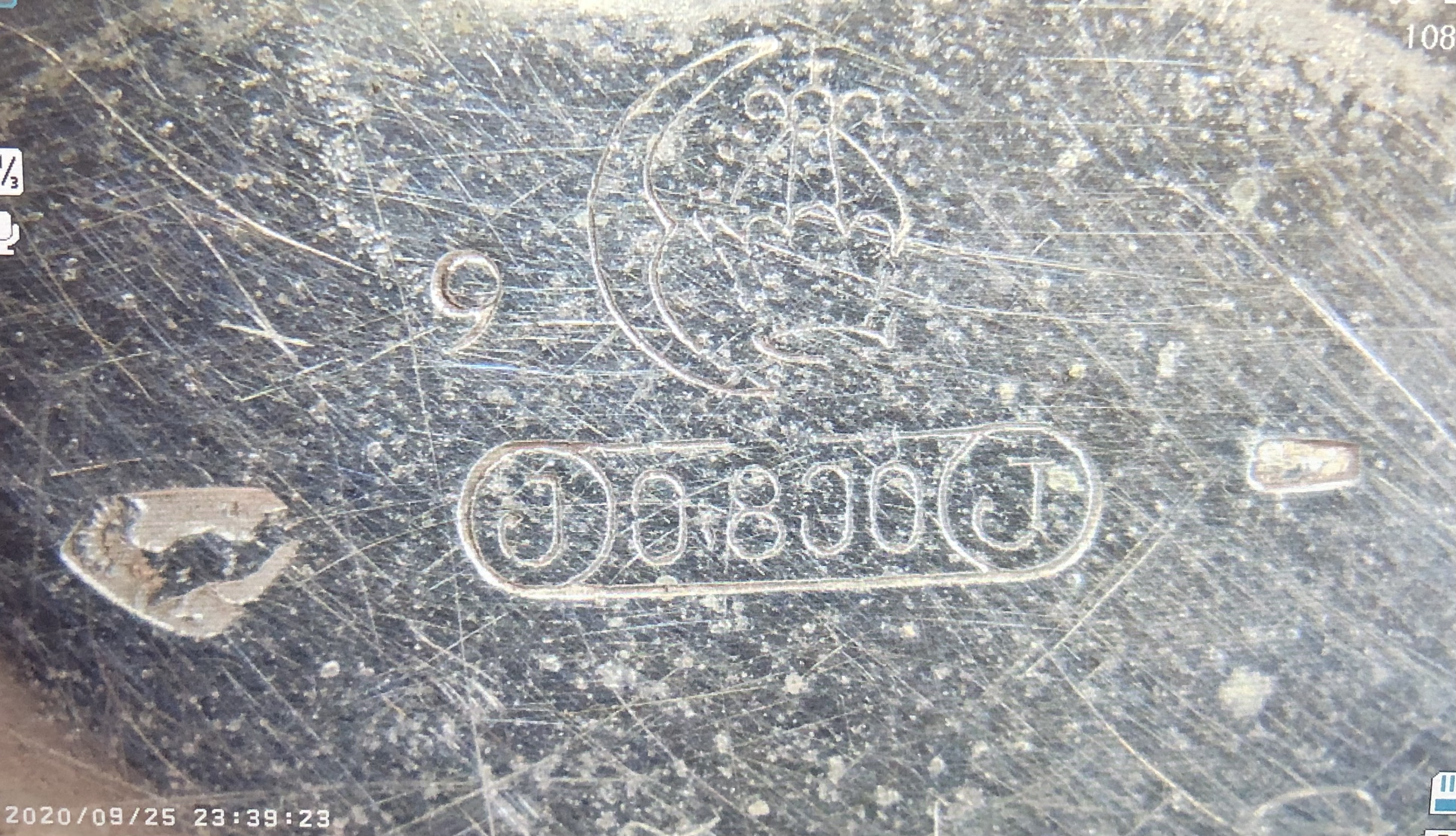

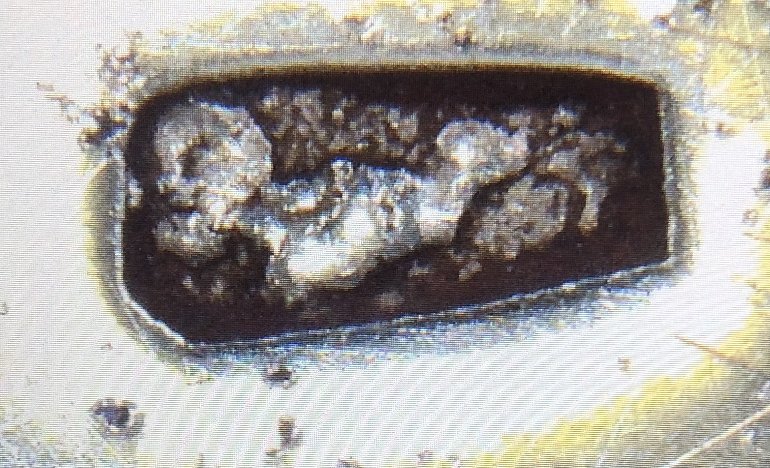

Het enige wat nog rest zijn de stempels op het binnendeksel, ik lijkt te herkennen een halve maan en kroon, een auerhoen J0,800J en nog iets:
Om haar toch een beetje een indicatie te geven vanuit welke generatie in haar familie dit horloge komt had ik gehoopt dat deze keurmerken me iets zouden vertellen over de herkomst en het tijdsvenster.
Na wat speurwerk op internet kom ik tot de volgende conclusie:
- De halve maan en kroon zou duits zijn, maar niets zeggen over het zilvergehalte
- De Auerhoen zou het zwitserse keurmerk voor 0800 zilver zijn
- J0,800J zou natuurlijk 0,800 zilver zijn, maar ook kunnen verwijzen naar de jaarstempeling 1919 volgens het nederlandse systeem?
Zou iemand mij wat geschiedenisles kunnen geven, want ik weet niet of ik de juiste conclusie trek…

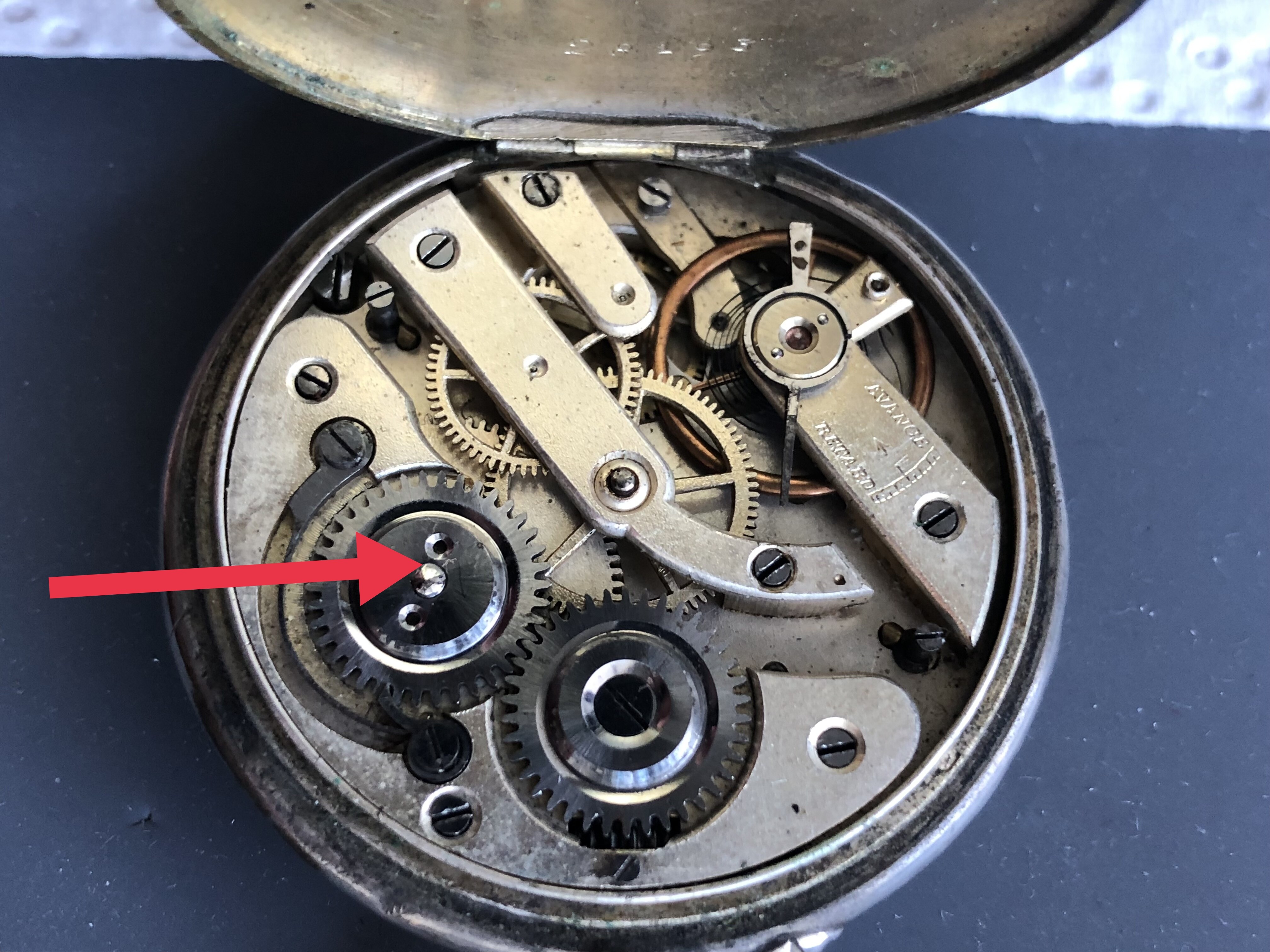

Nu ga ik proberen dit uurwerk weer mooi lopend te krijgen, zijn er nog specifieke zaken waar ik op moet letten bij demontage van dit uurwerk?
Het viel me in iedere geval al op dat het palrad van onderaf op de veerton geschroefd zit?
En kan ik de overgeschilderde wijzers het best met aceton oid proberen te reinigen?
