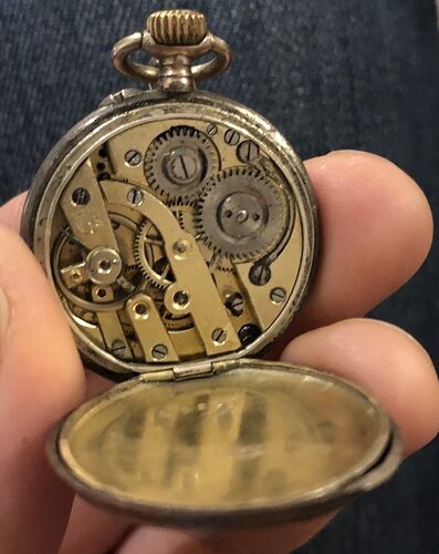

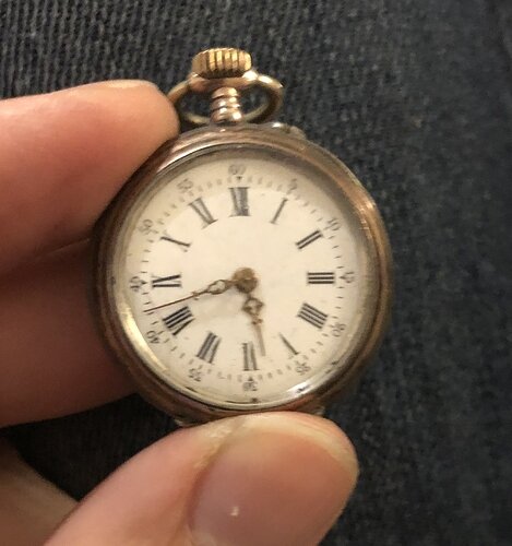

Dit horloge is al sinds jaar en dag in de familie. Loopt wel, maar amper, heel zwakjes en stopt vrijwel direct weer. Dit lijkt mij een geschikt, eenvoudig horloge om uit elkaar te halen om te kijken of ik het kan schoonmaken. Voor alle zekerheid deel ik hier een paar foto’s, voor het geval ik bij pure toeval iets heel zeldzaams sloop. Het lijkt me niet een heel bijzonder ding, maar better safe than sorry…

Is het een dameshorloge van ongeveer 30 mm? Zo te zien wel.
Beter is, zoals hiervoor al aangegeven, een eenvoudig zakhorloge van Ebay of MP te halen dat groter is, bijv 50 mm, daaraan sleutelen is dan ook prettiger :+1:

OK, bijna de hele dag bezig geweest. Horloge is bijna helemaal uit elkaar geweest. Enkele delen gepoetst met wat Flitz op een lucifer. Onderdeeltjes in de ultrasoon. Gespoeld in alcohol en gedroogd. Weer terug in elkaar.
Als ik de wieltjes nu laat draaien door de veer op te draaien spinnen ze vrolijk in het rond, met het “ankerwiel” helemaal als een dolle. Tot zover prima. Maar als ik dan het laatste deel plaats, hoe heet dat ding in het Nederlands? (Kloppend hartje, balans?) dan is de amplitude nog net zo slecht als toen ik begon. Loopt wel/niet met een amplitude van pak 'm beet 90 graden, zo goed als niets.
het vreemde is: er zit ook helemaal geen anker in het uurwerk??? Ankerrad, met heel vreemde tandjes en dan direct dat “hartje”

En dit gek gevormde “anker” wiel dus…

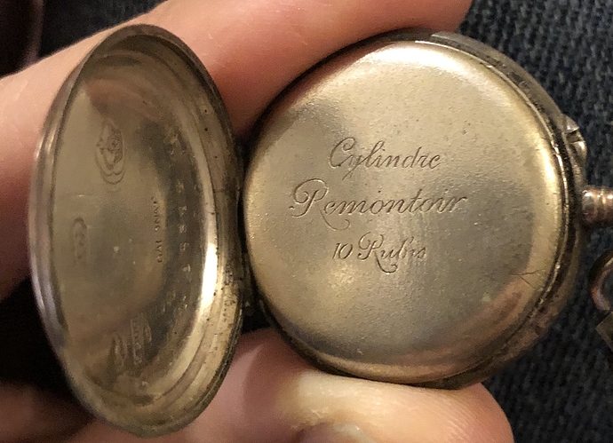

Zoals Bruno al zei, het is een cylindergang-uurwerk. Zit geen anker in.
Thanks, zoals je ongetwijfeld doorhebt weet ik er niets van. Met de kennis van youtube filmpjes en goeie zin ben ik gewoon aan de gang gegaan. Ultrasoon heeft het balanswiel losgetrild, maar met even goed kijken, nadenken en een stukje geluk dit gewoon weer teruggedrukt in hopelijk de goede positie. Gelukkig had ik foto’s.
Enig idee waarom ie nou nog zo beroerd loopt, maar dus wel loopt? :roll_eyes:
Ook heb ik dat kroon stangetje er niet uit gekregen. Voor wat ik erover vinden kon was ik op zoek naar een knopje om in te drukken, waarna je het gewoon eruit kan trekken. Hier dus niet… Daardoor kon ik ook niet verder naar de veer toe. Zou die niet genoeg kracht meer hebben? De wieltjes draaien wel zeer enthousiast rond als ze niet de weerstand van de balans hebben, maar misschien zegt dat niets?
Het probleem is juist dat je “maar wat doet”, zonder enig idee van de termen en functies van de onderdelen. Dat geeft niks en is ook een manier om te beginnen hoor. :wink: Maar een goed lopend horloge krijg je er nooit mee.
Dat laatste is bij cylindergang bij voorbaat trouwens uitgesloten. :grin:
