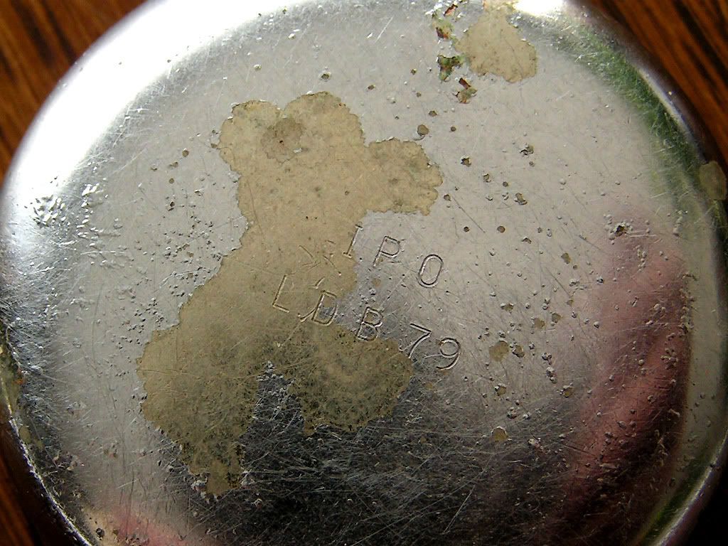

There is also a code on the back, which I have no idea what it means : IP0 LDB79

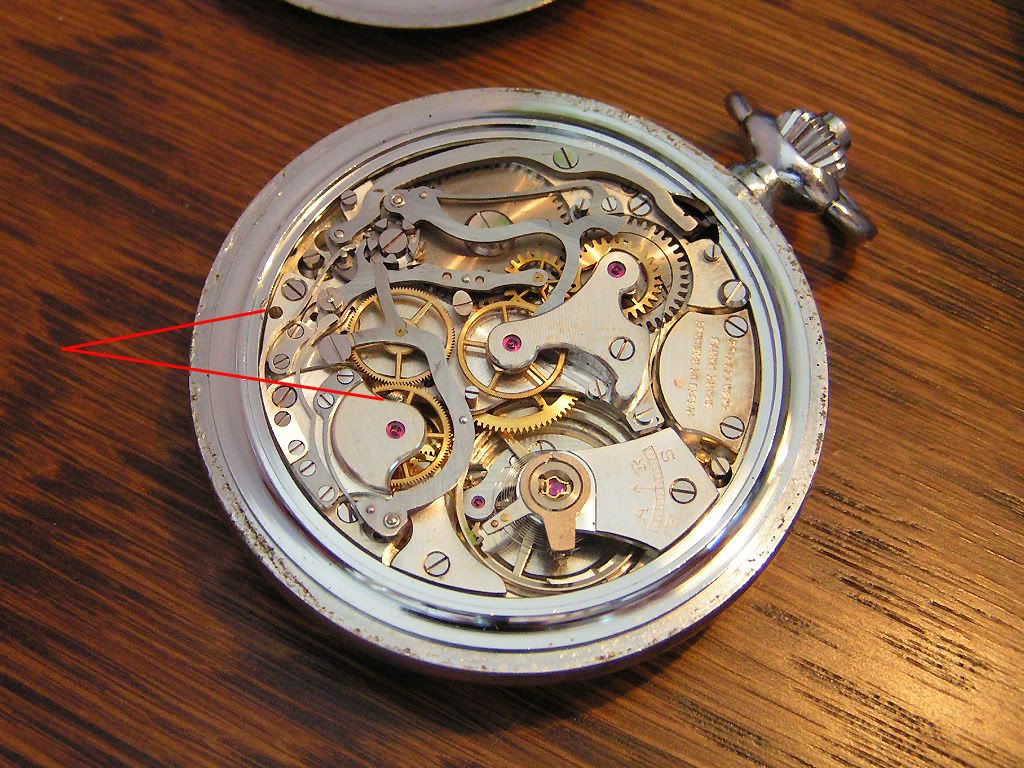

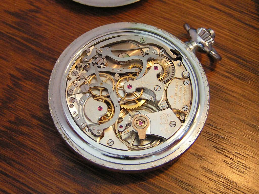

Het achterdeksel eraf en een blik op het uurwerk, een Exelsior Park kaliber 15 (met incabloc!):

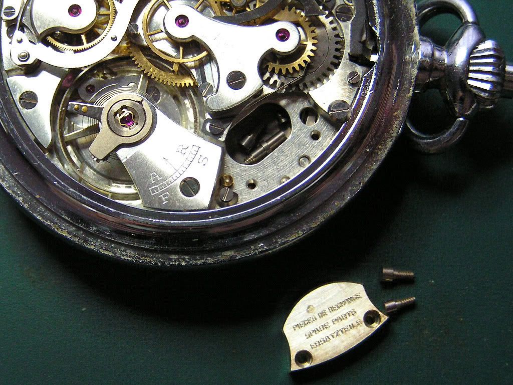

Het reserveonderdelen vakje; gemerkt met “Pieces de rechanger” “Spare Parts” “Ersatzteile”:
En er zit zelfs nog wat in ook:
normaal gesproken zou er ook nog een balansasje in moeten zitten, nu enkel een paar schroefjes.
Wat bedoelt is met kapotte veer weet ik even niet, want na wat drukken tegen het centrumrad loopt het uurwerk even, het is ook volledig opgewonden, dus hopelijk volstaat een komplete schoonmaak- en smeerbeurt!
Als iemand me zou kunnen vertellen wat de ingeslagen code op het achterdeksel “IPO LDB79” zou kunnen betekenen (militair??) dan hoor ik het graag!

Dat is een goeie gok! Mocht de balansas ooit gebruikt zijn voor een reparatie is
dat wel door een deskundige gedaan, want alle schroeven zien er gaaf uit.
De code: IP0 LDB79 ben ik nog nooit tegengekomen. Staat dit aan de buitenkant
van het deksel?

De enigste afbeeldingen die ik ken van dat vakje waren van EP’s zonder schokbeveiliging, misschien dat zo’n balansas bij uitvoeringen als deze met incabloc nooit in het vakje gezeten heeft??
De code is aan de buitenkant ingeslagen:
Het zegt mij helemaal niks, en ook via Google vond ik zo gauw geen verklaring.

Misschien het bedrijf LDB dat in 1979 naar de beur is gegaan (IPO).

Zit ik gisteravond te kijken naar het uurwerkje, zie ik plots een schroef in het 4e rad liggen; blijkt geen verdwaalde spare-part, maar de uurwerk-bevestigingsschroef te zijn, die het rad een beetje blokkeert; dus de schroef eruit gevist en het horloge loopt perfect op tijd, chronograaf werkt helemaal zoals het hoort en reset precies naar nul!!
Later zie ik dat je op de foto’s ook het schroefje al ziet liggen, dat was me op dat moment nog niet eens opgevallen…

Wat je zegt, de enige modellen die je tegenkomt zijn die zonder schokbeveiliging. Jouw uurwerk
is echt een uitzondering. Het schoksysteem lijkt vanaf de foto van het type KIF.
Ondertussen heb ik ook nog even hier en daar gezocht naar de ingeslagen code, maar ik kom ook
niet verder. Wellicht geeft de herkomst van de vorige eigenaar nog aanknopingspunten.

Helaas kan ik je geen uitsluitsel geven vwb de graveringen.
LDB staat oa. voor Long Duration Balloon. Maar of dat hier van toepassing is? In combinatie met IPO? Dat ze precisie-instrumentarium gebruikte lijkt me duidelijk, wie weet ook chronografen…
http://stratocat.com.ar/artics/nsbf-history-e.htm

Wat de gravering betreft kan ik niets vinden.
Allemaal bedankt voor de leuke reakties en ook voor de genomen moeite om mee te denken over wat de inscriptie zou kunnen betekenen.
Moeilijk om een conclusie te trekken, omdat IPO en LBD blijkbaar veel voorkomende afkortingen zijn; 79 lijkt me niet een jaartal, ik schat de leeftijd van het horloge op laat 60-er jaren (?)
