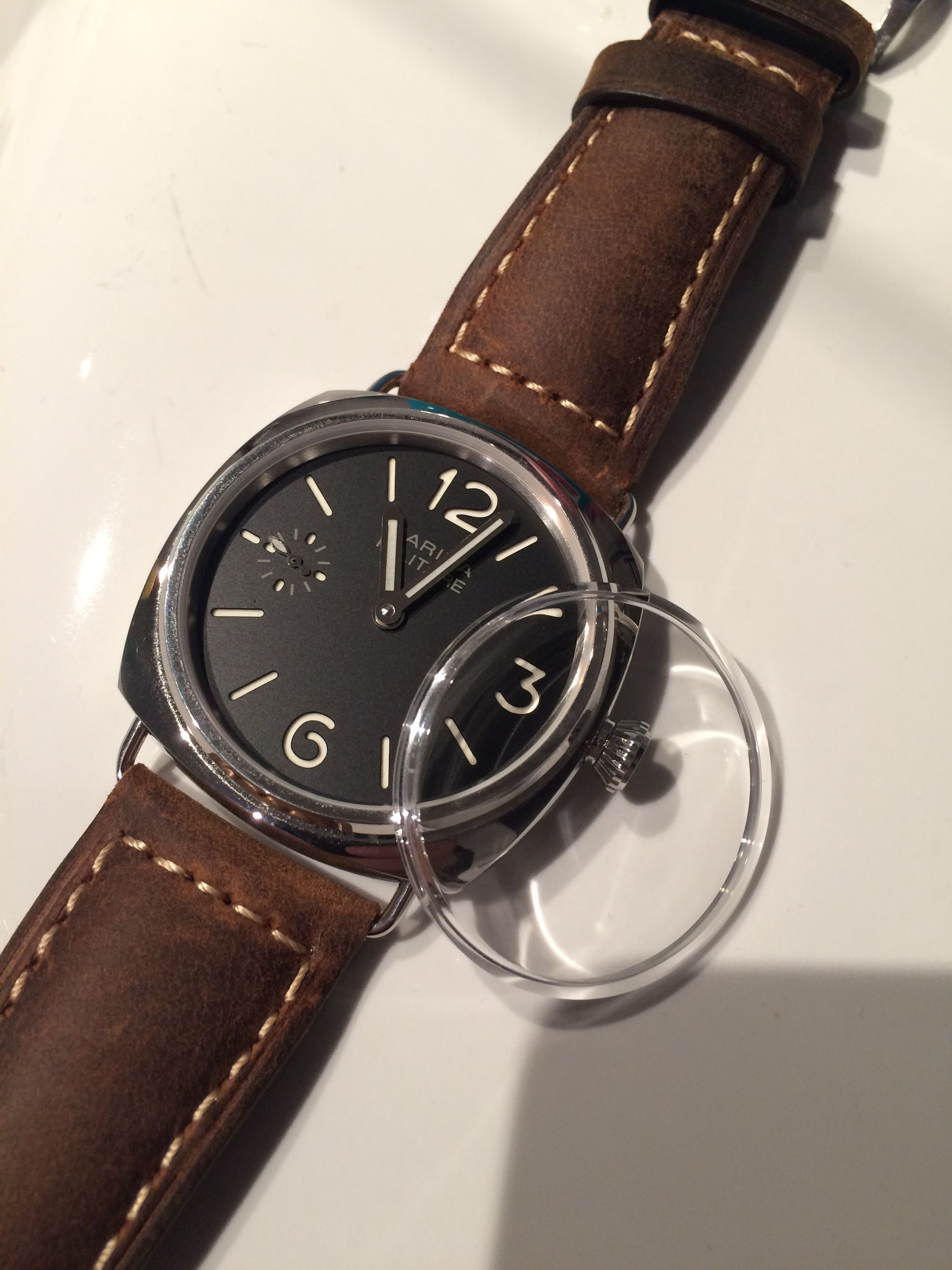

Nou, ik heb het voor elkaar. Na enige twijfel toch een Getat laten komen. Bestellen ging vlot, horloge binnen 3 weken binnen. Maar nu, nog heen 3 weken later, ligt het glas er al uit. En dan is Azië in een keer toch best ver weg. Hij was niet duur dus mag je ook niet teveel verwachten, maar dit is wel heel snel …
Iemand een oplossing om het glas netjes vast te krijgen?
Je wilt het zelf doen? Ik zou sowieso mailen en kijken wat ze bieden of aangeven. Hoort het te klemmen? Dan is een beter passend nieuw glaasje handig. Of even langs een horlogemaker.
Is het saffier? Ik neem aan dat het geen plexi is?
Het is plexi. Volgens Getat een ‘press-fit’. Ik mag het horloge terugsturen dus denk dat ik dat maar ga doen.
Maar dan maak je waarschijnlijk best wat kosten om het te verzenden. Plus, als het naar china moet, kan het best wel even duren. Er is vast wel iemand te vinden die dit voor je kan doen. Misschien iemand hier op het forum zoeken?
Dat is exact mijn punt. Hoge kosten voor een goedkoop horloge met het risico dat er tijdens het heen en weer zenden iets mis gaat.

Volgens mij zie ik een staalkleurige tension ring in het glas zitten. Als het een press fit is, betekent dit dat je het glas stevig aan moet drukken en dan zet het glas zich vast door middel van deze stalen ring.
Heb je al geprobeerd het glas terug te plaatsen en met twee duimen hard erop te drukken?

Heb de Getat vandaag naar de horlogemaker gebracht en die constateerde dat het plexi te klein is en daardoor niet klemt. Getat heeft wel een teflon ring gebruikt om het glas te klemmen, maar kennelijk werkt deze constructie niet. Horlogemaker probeert aan de juiste maat plexi te komen om hem er vervolgens goed in te persen. Volgende week weet ik meer. Als alles goed gaat is het voor zo’n 25 euro gepiept, daar wil ik het Chinese terugstuuravontuur niet voor riskeren.
