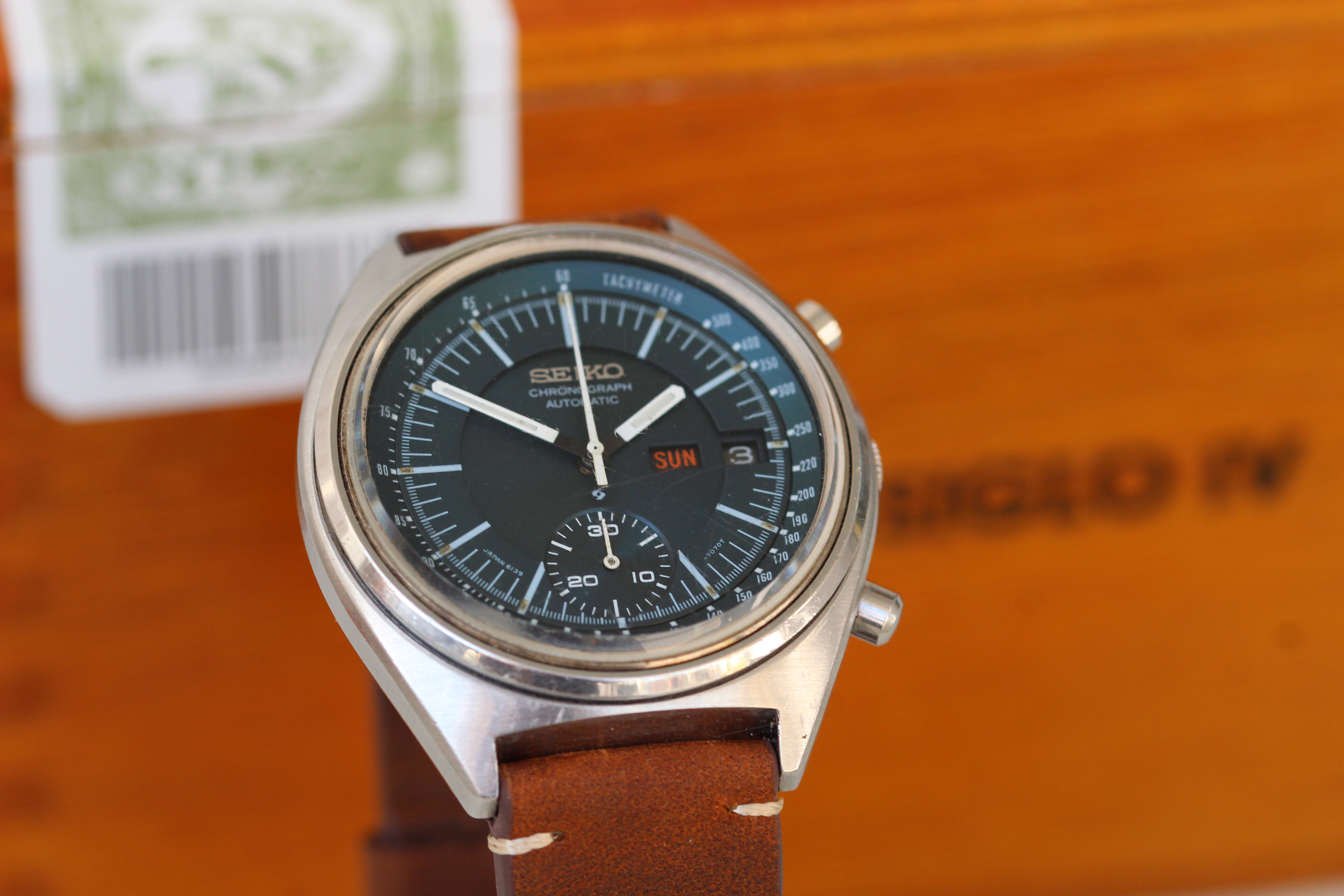

Seiko 6139 - 707x “Aquatimer”
De Seiko 6139-707x, ook wel bekend als de Seiko Aquatimer aangezien hij een grote gelijkenis heeft met de IWC Aquatimer door zijn diepte in de wijzerplaat. Soms wordt hij ook wel de mini jumbo genoemd door de gelijkenis met de Seiko 6138 – 300x, welke dus bekend staat als de Seiko jumbo.
De 707x lijkt erg veel op de 703x, maar heeft en iets andere kast. De wijzerplaat is wel identiek en dus ook de bijnaam. De kast van de 707x is gelijk aan de Japanse variant, de 705x.
De wijzerplaat is getrapt met de subdial als laagste punt. Door deze trapjes krijgt de wijzerplaat zeer veel diepte en lijkt de subdial helemaal verzonken te zijn. De kleur van de wijzerplaat is erg donker blauw met een groene gloed er doorheen. Met weinig licht is de wijzerplaat zo donker dat hij bijna zwart lijkt, terwijl in hij in de volle zon een diepe blauwgroene kleur heeft.
De kast is geheel geborsteld en meet 39.5mm in doorsnee, de bezel is gepolijst en het horloge heeft een lugmaat van 19mm.
