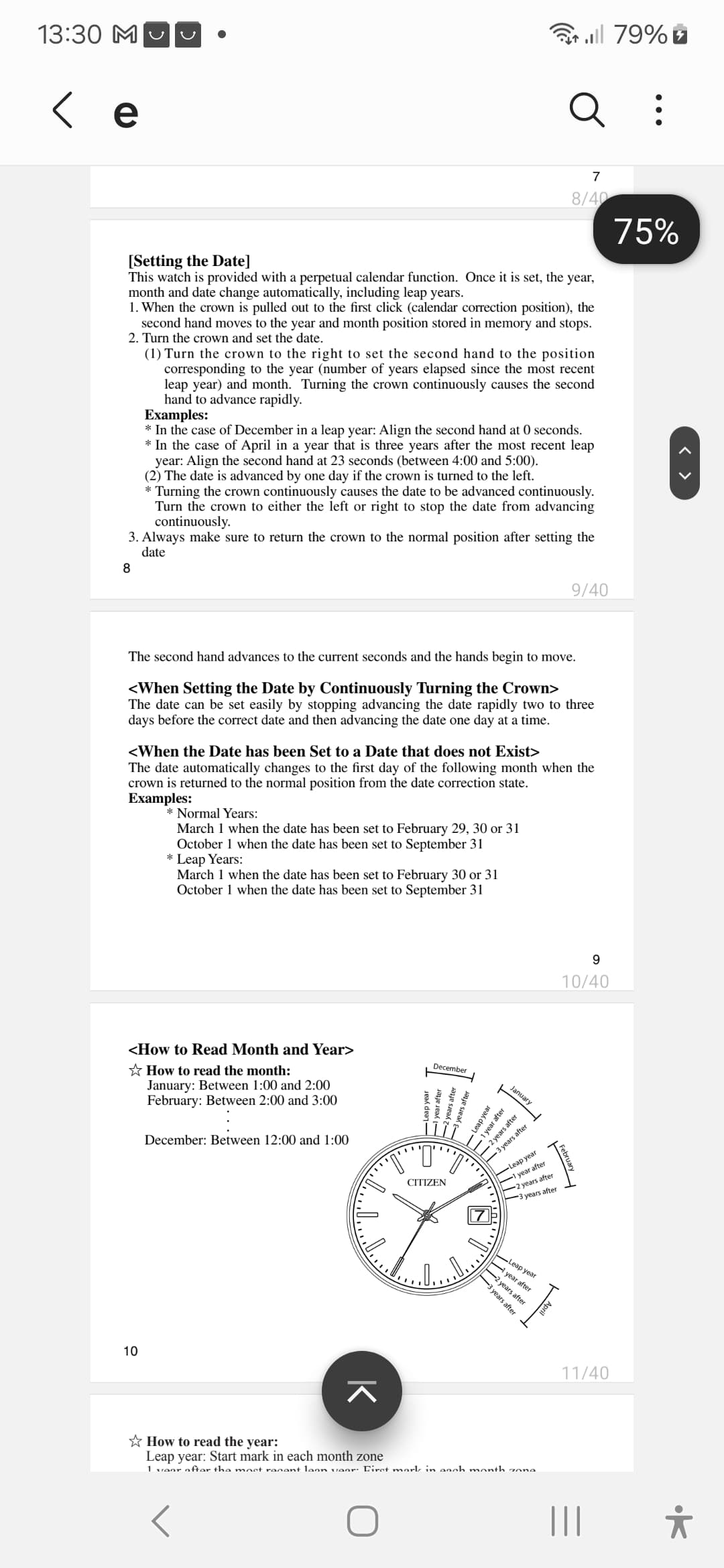

Zie screenshot:
Het is dit jaar een schrikkeljaar dus moet ie op het eerste streepje. In dit geval de 35.
Je moet rekenen met het jaar waar je in zit. Zo lees ik het…
Kom er net achter ja…dacht dat het om de 5 jaar was…maar is veel ingewikkelder als dat…delen door 4 en niet door 100…nu al kwijt :rofl:
