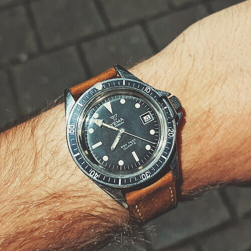

Ik had liever een mooi NA-topic geschreven over mijn mooie 80s Yema Superman, maar helaas is het uurwerkje gestopt met lopen. Datumverstelling deed het niet (de kroon ging van neutraal naar tijd verzetten en klikte niet ertussen) en na een paar keer de kroonstift erin en eruit doet nu de datumverstelling het wel, maar loopt het horloge niet meer en slipt de kroonstift bij het verzetten van de tijd :sob:

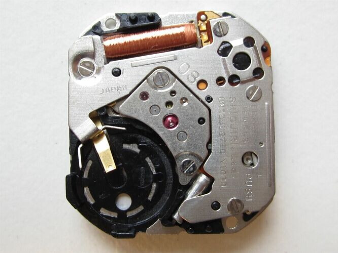

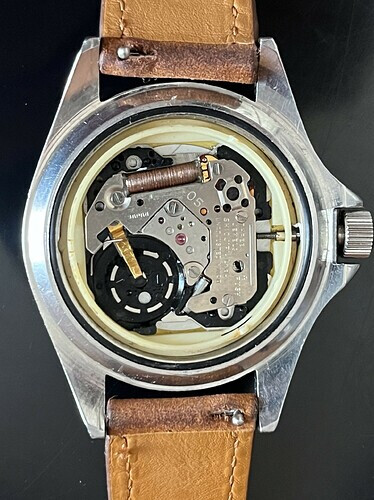

Nu is het uurwerk, een Shiojiri Y112A nogal een witte raaf, maar ik heb wel een NOS Y102A gevonden voor weinig waarvan ik goede hoop heb dat binnenwerk overeenkomt en die wellicht daardoor als donor gebruikt kan worden eventuele defecete onderdelen. Maatvoering van zichtbare onderdelen zoals spoel, transistor en middelste brug, is gelijk, alleen de behuizing is iets kleiner en hij gebruikt een kleinere batterij. De kroonstift van de Yema past. Ik heb foto’s van het daadwerkelijke horloge en het aangekochte uurwerkje bijgevoegd.

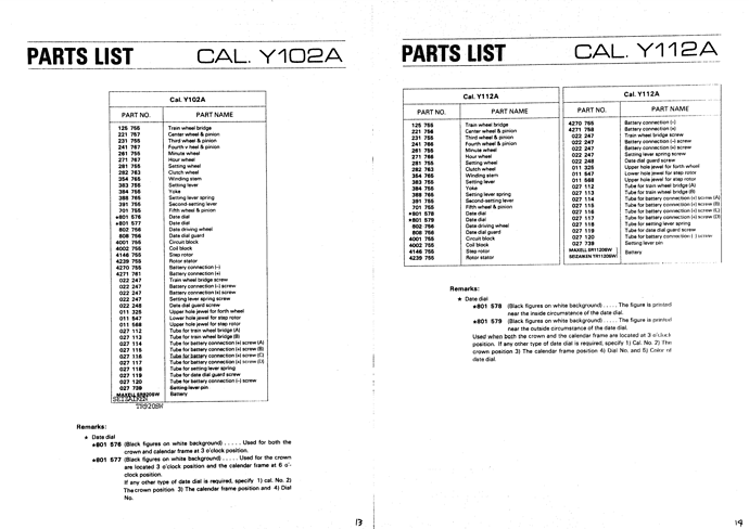

Hmm, hieruit blijkt dat de Y102A die ik NOS erbij heb grotendeels dezelfde onderdelen gebruikt als mijn Y112A, dus met die als donor moet een geoefend reparateur dat waarschijnlijk toch kunnen fixen? Nu nog een adresje vinden… wie helpt?
