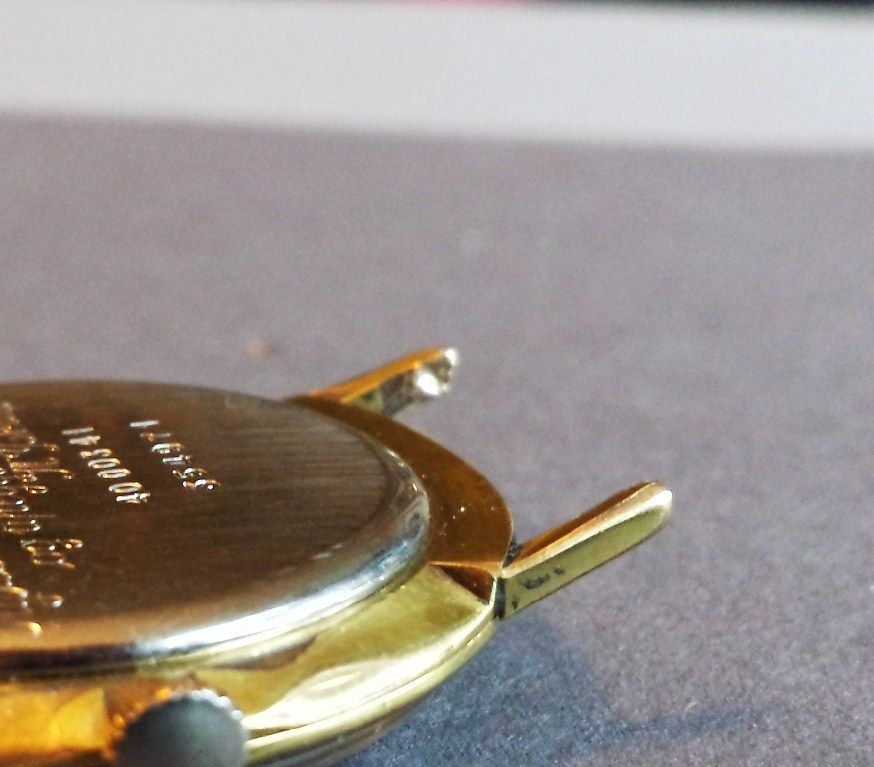

Nu weer een Doxa waar nog een gedeelte van de pin inzit.
Ik krijg het er niet uit en een horlogemaker is dan opeens heel duur.

Bedoel je nou dat er een stukje springbar is achtergebleven?
Ja een stukje spring bar…sorry maar ik moet mijn weg hier nog vinden…soms krijg ik het idee dat ik zoals Maxima het zo mooi zei…een beetje dom ben…
Misschien kun je hem er uittrekken met een neodymium magneetje ?
In dit geval is uitboren wel heel link,want het is een hele dunne lug.
De springbars zijn van hard staal en de lug van messing (neem ik aan )dus dat wordt heel voorzichtig boren.
je zou ook een stukje sterk plakband kunnen proberen en dat over het restant plakken even verwarmen en eraf trekken.
Het is lastig te zien op de foto maar even snel uitboren zal het niet zijn, mits je niet de lug wilt verpesten.
Ik denk dat je het beste opzoek kunt gaan naar een goede goudsmid die zal hier wel raad mee weten.
Uurwerk uit de kast en ultrasoon badje proberen, mogelijk komt het dan los.
Net ff geprobeerd, een magneet zal niet gaan helpen vrees ik
de pushpins die ik hier heb plakken nauwelijks op een magneet.
