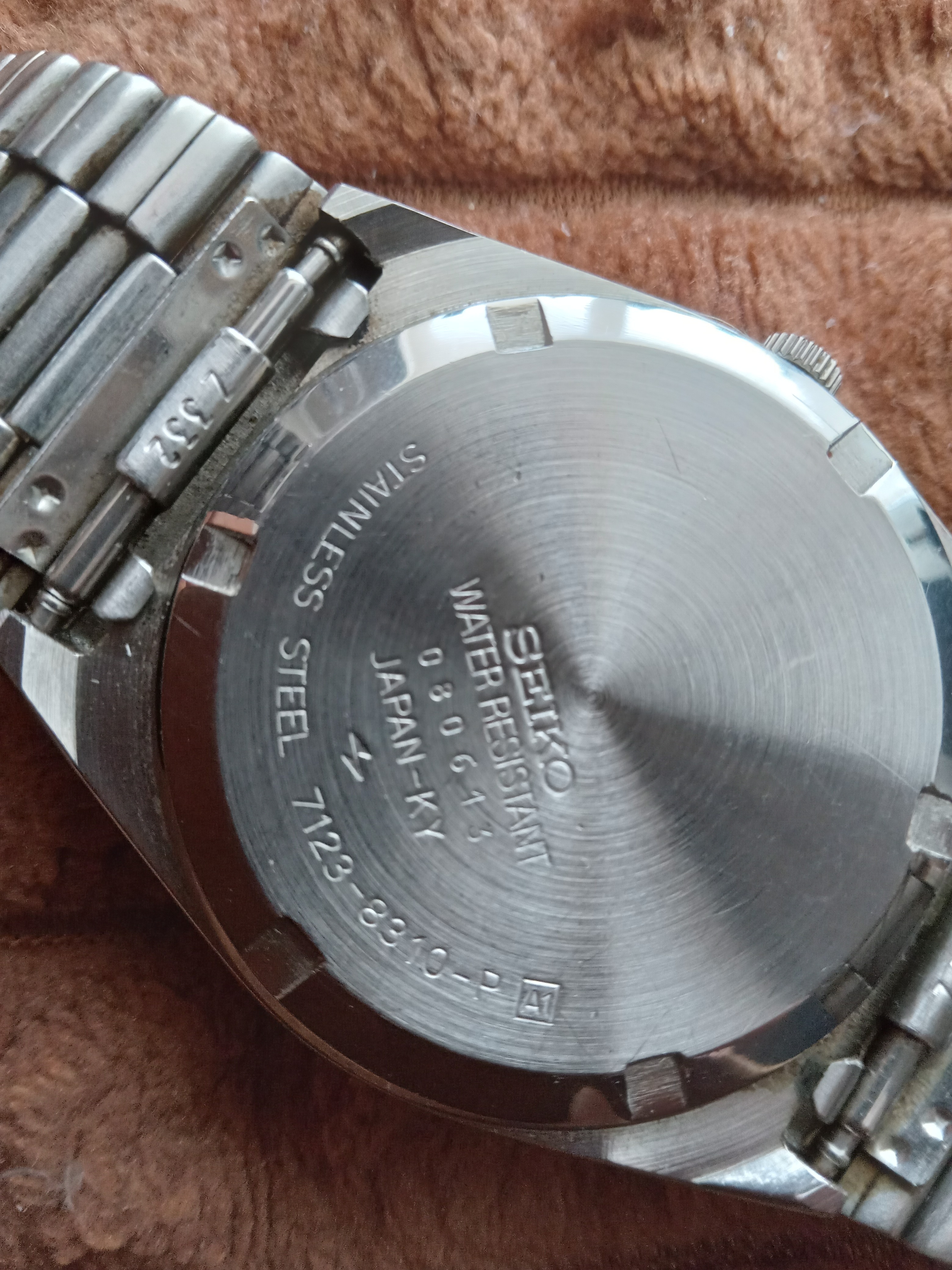

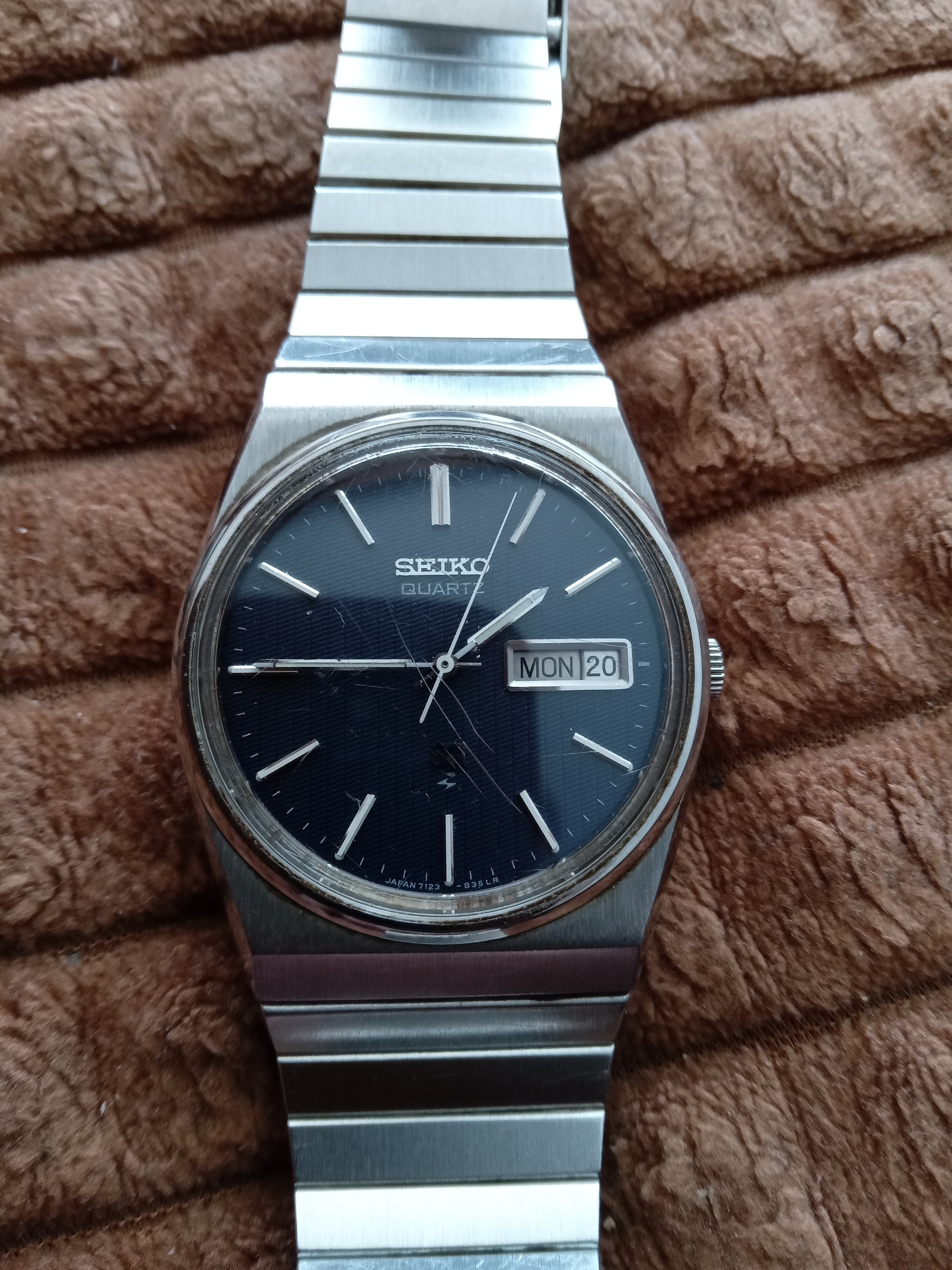

Ben op zoek naar iemand die misschien het horloge wat van mijn opa is geweest te kunnen maken
Ben uiteraard al bij de juwelier geweest waaronder Oskam in Rotterdam…helaas niet te maken geen onderdelen…voor zover ik het weet is de + verbinding afgebroken voor de batterij deze is ook weg …en de spoel werkt niet …nou zou het natuurlijk kunnen dat iemand op het forum onderdelen heeft
En of het horloge weer kan laten werken
Het horloge is een Seiko SQ quartz 7123-8310
Uit 1981 …
Alvast bedankt voor de reacties…

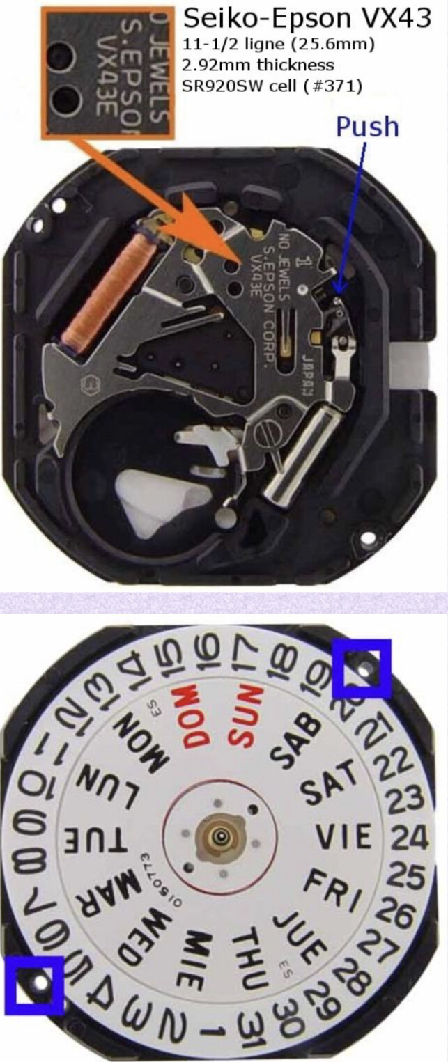

Ik denk dat je op zoek moet naar een werkende 7123 als donor, hoef er niet goed uit te zien, dat doet die van jou wel
Je moet op zoek naar een Seiko-Epson VX43 uurwerk. Deze kosten nieuw rond de 10 euro en kan als vervanger voor het 7123 uurwerk.
Wijzerplaat en wijzers kun je over laten zetten. Wellicht moeten de wijzerplaat pootjes er wel af, weet ik niet zeker, maar wijzerplaat valt wel te plaatsen op uurwerk met juiste lijm
Als originele niet belangrijk is, is het 'n oplossing.
Kwalitatief lever je wel in, je gaat van 2 na 0 jewels.
Dat hangt er vanaf.
Weet niet of een 40 jarige donor nog wel zo goed loopt als nieuw.
Dat maakt in een kwartswerkje vrijwel niet uit. Er staat immers geen veerspanning op het raderwerk. Gaat er nu vooral om DAT het werkt…
Tja, als je het origineel wilt houden dat kan altijd. Eerst zoeken naar een dure donor en dan nog een duurdere full service beurt erbij.

Moet zeggen origineel heeft voor mij inderdaad de voorkeur …heb zelf al lopen zoeken naar een uurwerk …dan zijn net de laatste cijfers weer anders . Bij speedtimerkollektion ook al gekeken…
Het berichtje van Pierre is voor mij een mooie optie
Mvg
7123 is een verwijzing naar het uurwerk en 8310 is het model. Aangezien jij alleen een soortgelijk uurwerk nodig hebt, maakt het model niet uit. Iedere Seiko met een 7123 uurwerk is dus goed.
