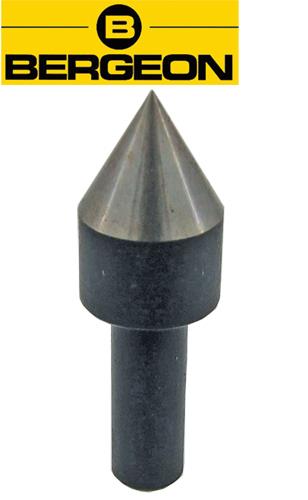

Ik heb mezelf de opdracht gegeven om een rolex 1570 uurwerk te verbussen maar ik heb geen centreer pons voor mijn houder om de platine uit te lijnen.

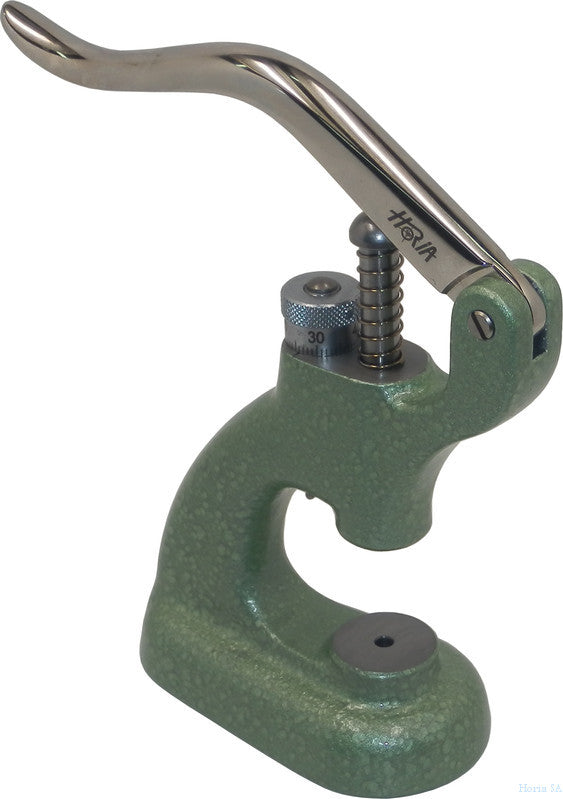

Is er hier iemand die een bergeon centreer pons terug kan draaien naar 4mm ipv 4.7mm en deze vervolgens in te korten tot een mm of 11 zodat deze in mijn horia tool past?

Iets zoals deze maar dan voor horloges ipv klokken.

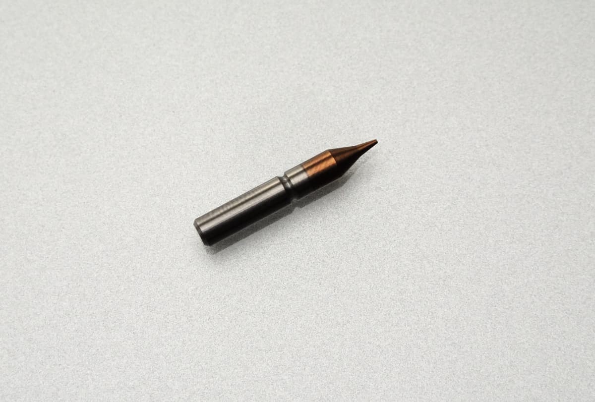

Het mag ook een zelf gedraaide zijn maar hij moet wel echt true zijn vandaar dat ik dacht dat het zo moest lukken.
Evt mijn huidige pons is een oudje mag ook gebruikt worden mogelijk is deze minder hard?
Ik heb Alexander een pb met een alternatief voorstel gestuurd.
Deze kan vandaag naar Alexander toe. Gemaakt van een 0.5mm vhm freesje met een schacht van exact 4mm. Deze had ik dan weer gekregen van Stefan (@stefanketelaars). Ik ben in het nabije verleden erg geholpen met gereedschap door verschillende forumleden. Het is leuk om dan weer iets terug te doen voor een ander forumlid. Diensten uitwisselen maakt het forum alleen maar leuker.
Het voordeel is dat dit stukje gereedschap heel erg nauwkeurig is. De afwijking in de uitlijning is door mij niet te meten (kleiner dan 5 micron).

Nou, die nauwkeurigheid krijg je gewoon cadeau als je zo’n freesje als basis gebruikt. Ikzelf heb daar weinig aan toegevoegd. Ik ben alleen op dit idee gekomen, heb het freesje ingekort en er een groefje in geslepen :smile:.

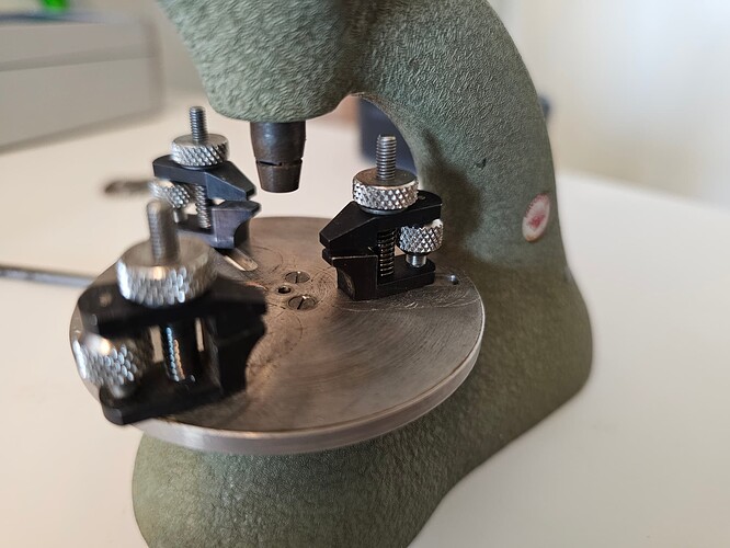

Vandaag van @Coosc het bitje met identiteitscrisis mogen ontvangen, het wilde toch liever platine centreren hahaha. Ongelofelijk blij mee en ik kan niet wachten deze op de gewenste manier te gebruiken. Maar voor nu alvast een plaatje van hoe het gebruik er uit gaat zien in de toekomst.
