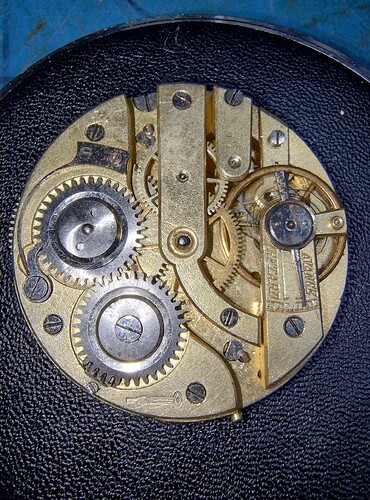

Wie kan mij vertellen welk kaliber heeft dit zakhorloge.
Het is een remontaire cylindre met diameter van binnen uurwerk van 35,6mm
Zelf dacht ik aan een AS maar kan geen nummer vinden

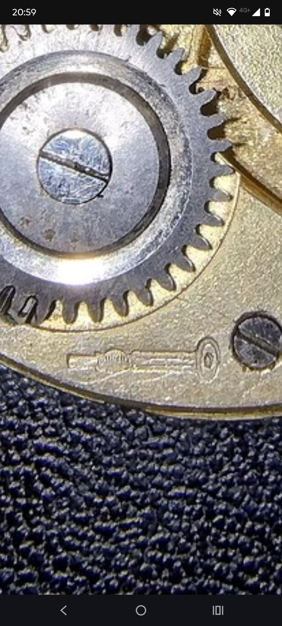

22 februari 2026 om 20:00
4
Ik denk dat je op dit logo verder moet zoeken
Donderbus? Oerlikon? Sleutel?

6
Dit is wel een heel algemeen uurwerk. In die periode stond er soms wel iets op de wijzerplaat-zijde…

7
Heeft veel weg van een FHF 18…
… maar die is merkbaar groter, en heeft iets andere hoek-afronding van de grote brug.
Ik zou toch op iets uit die familie gokken.
Een Google reverse image search geeft heel veel gelijkende kalibers, maar nergens staat een fabrikant of nummer bij.
