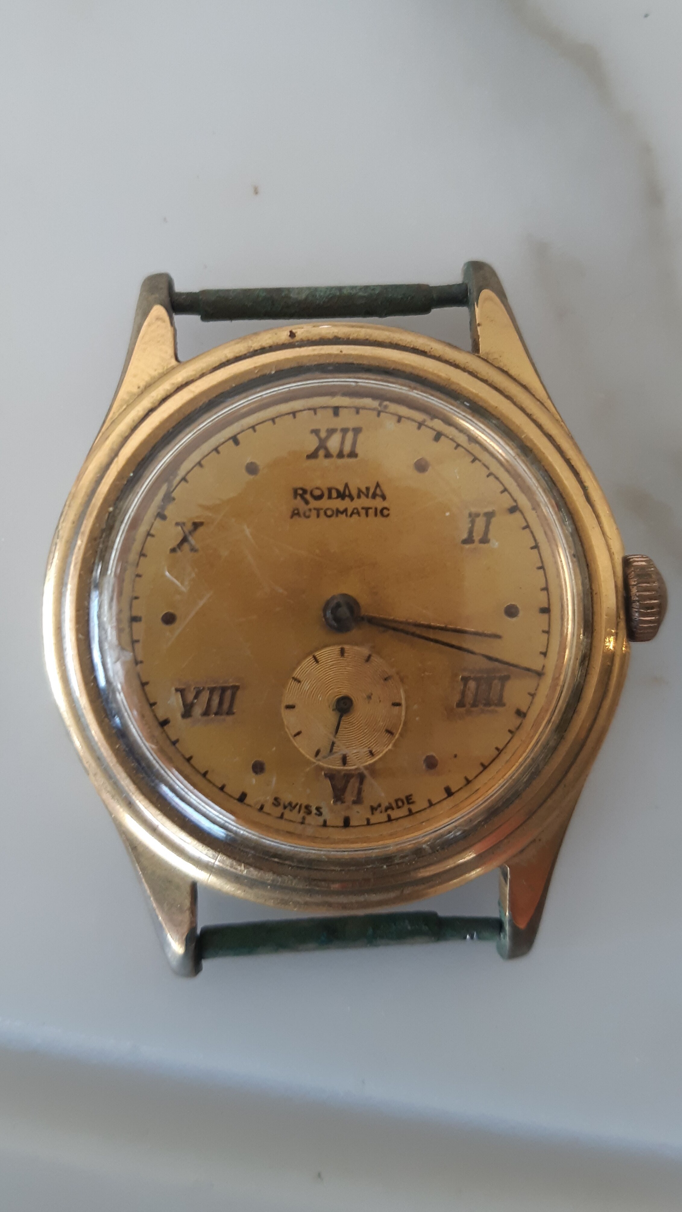

Gezocht: plexi voor Rodana bumper automatic
Beste HF vrienden
Ik ben op zoek naar een heel specifiek glaasje, namelijk één voor een jaren 30 Rodana bumper automatic.
Waarom is dit zo moeilijk? Het is geen standaard plexi glaasje dat op de kast klemt, nee, dit klemt op de rand van het deksel en de kast klem hier op.
De rand van dit glaasje is vrij recht, maar kan deze dus niet vinden.
Is voor dit uurwerk:
Meer foto’s volgen hoor

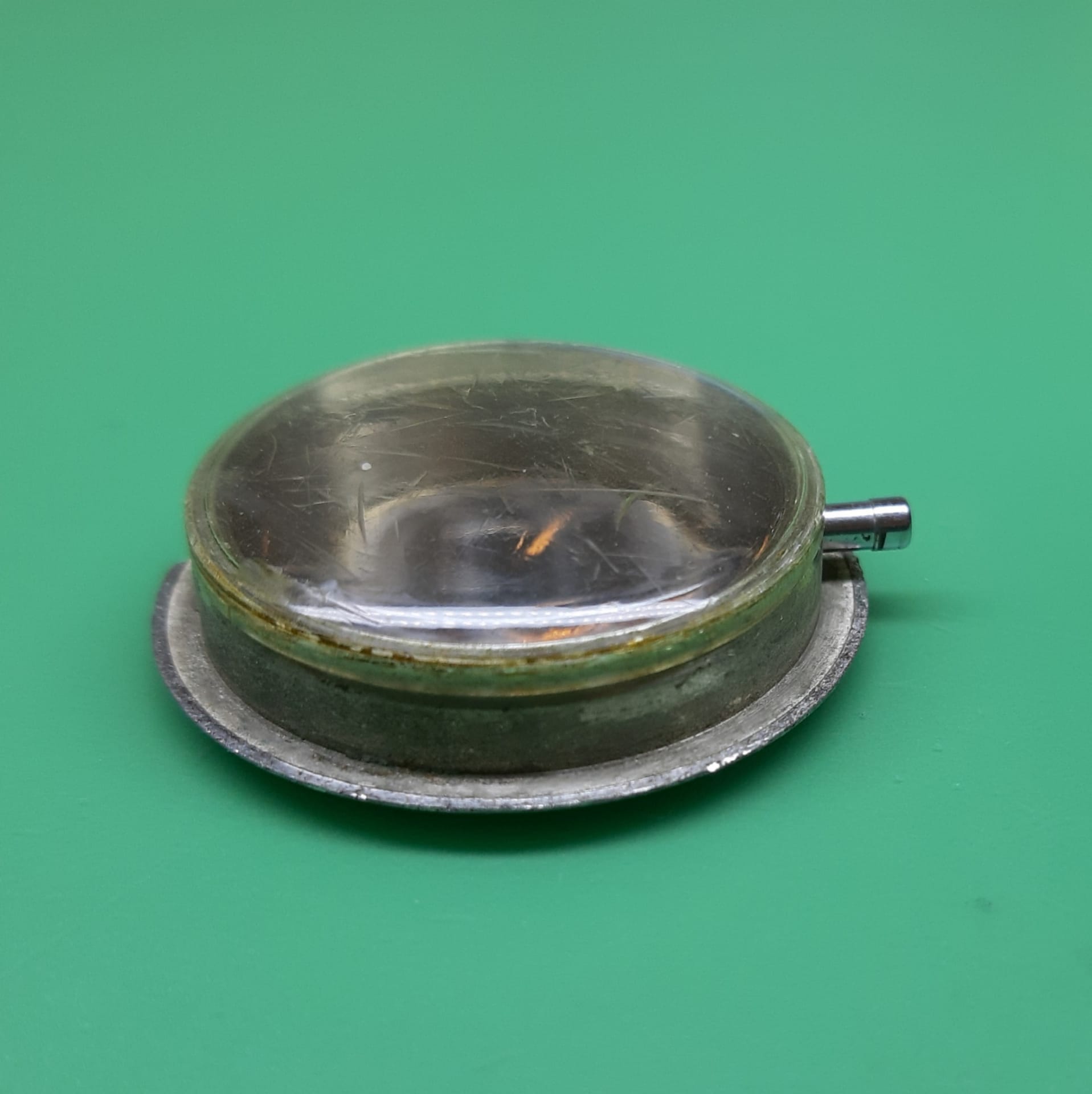

Ben ook wel heel benieuwd hoe de castconstructie van deze Rodana er precies uitziet. Gok een beetje dat het op die van mijn “Timwatch” lijkt. Dus een buitenkast die je over de binnenkast heen plaatst en vast klikt en daarmee het glaasje op de pakking van de binnenkast klemt.
Niet uitgesloten dat je er ook wel een normaal glaasje tussen geklemd krijgt natuurlijk. Erg waterdicht zal het dan niet meer zijn, maar dat is met vintage niet zo’n punt, die kroon is z’n waterdichtheid ook wel kwijt na al die jaren :smile:

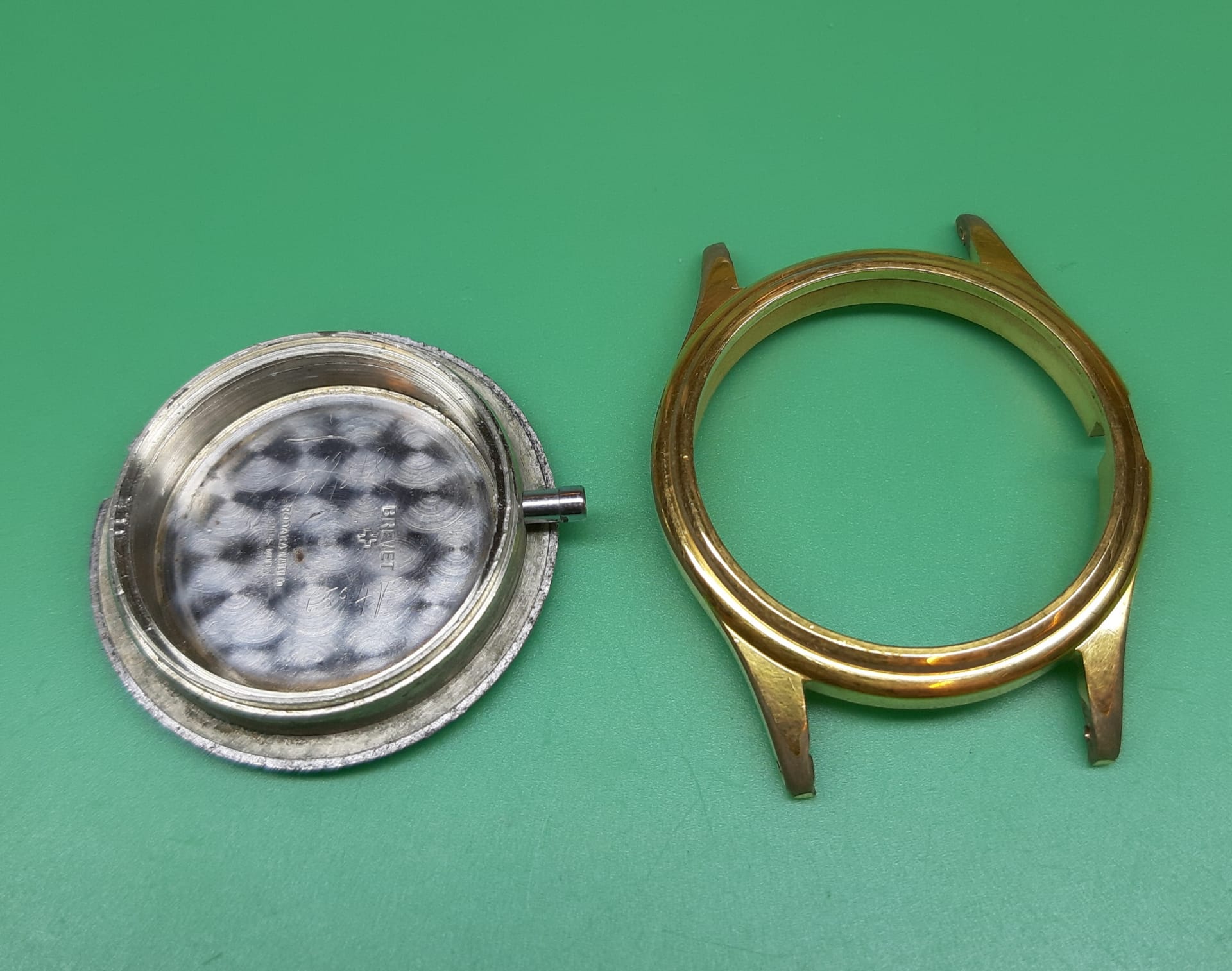

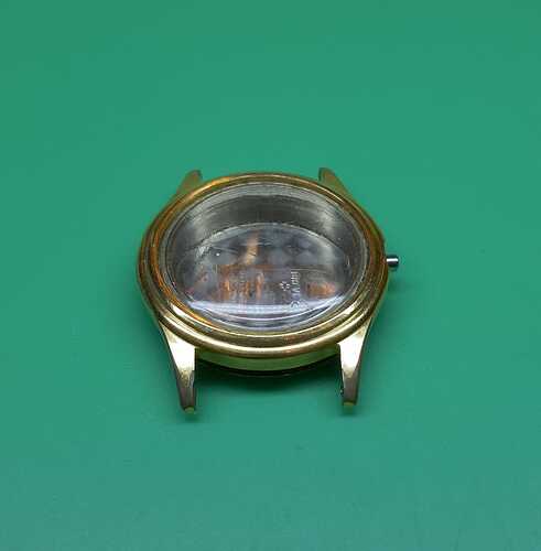

Dus @Lexaf en @wbcoupe bij deze foto’s van de kast en kapotte glaasje
Ze gebruiken nog weleens een Seiko glas die heeft soms een diepe spanning. En het glaasje iets afdraaien als te dik is
Ah, dat ziet er heel anders uit, de “lip” loopt naar beneden, niet naar de zijkant. Zoals @horloge1 hierboven al zegt, een spanringglas met de juiste diameter is waarschijnlijk de beste optie. Indien nodig iets afdraaien.
De spanning glazen zijn meestal vrij recht langs de buitenkant. Dus de spanring eruit halen en dan kijken of dat de binnen kant ongeveer overeen komt met buitenkant van de kast waar het glas over klemt. De buitenkant van het glas is dan meestal iets te dik. Dus de rand kan er dan niet over geklemd worden zonder te beschadigen. Dus dan de buitenkant iets afdraaien totdat de rand er overheen klemt.
