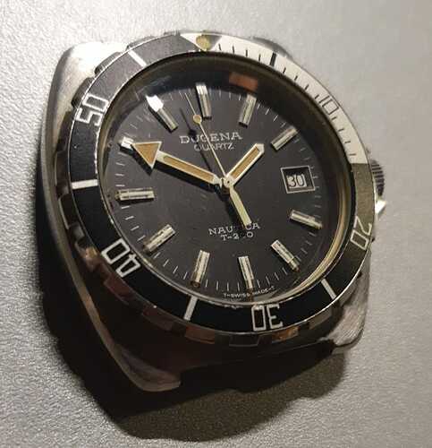

Een collega van mij heeft een horloge van zijn vader gekregen. Graag zou hij deze gaan dragen maar op dit moment loopt hij niet.
Het is een Dugena quartz, er is al eens naar een HF-horlogemaker naar gekeken en die heeft o.a. het batterijtje vervangen. Helaas mocht dat niet baten. Nu dus op zoek naar iemand die het horloge wel kan reanimeren.
Dus ben of ken jij een quartz dokter die het horloge kan repareren of voorzien van een kunsthart, graag!
Bijgevoegd een fototje van het horloge.

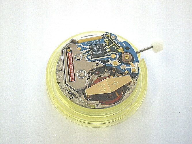

Uurwerk is een ETA-ESA 9362.

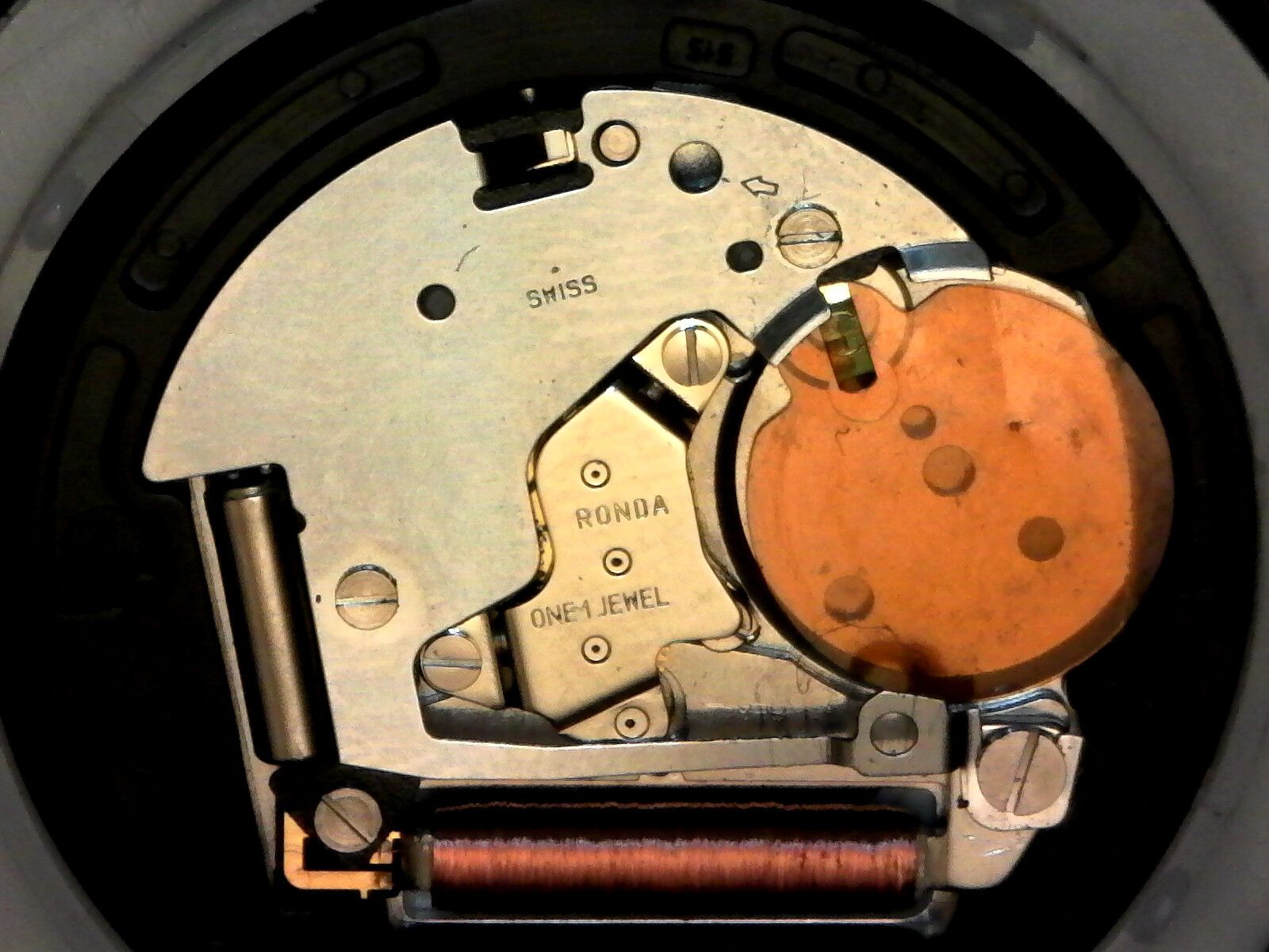

Waar je zelf nog naar zou kunnen kijken is het volgende:
Onder het batterijklemmetje zie je bruin, rond en enigszins doorzichtig isolatiemateriaal zitten. Dat zit er niet voor niets en raakt makkelijk zoek. Als dat inderdaad ontbreekt, dan zal het uurwerk niet lopen.
Hans

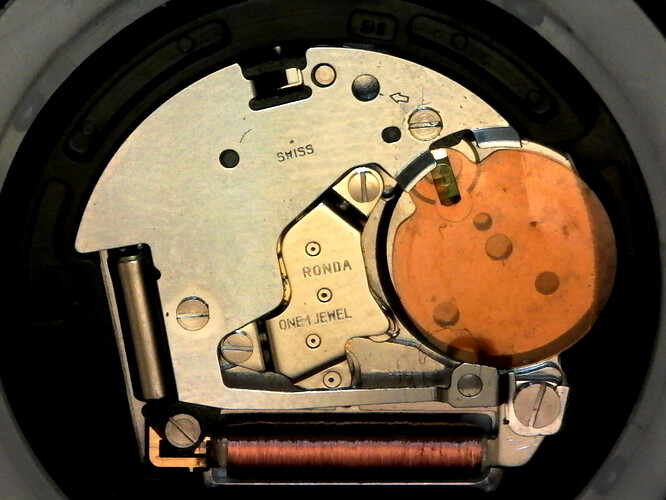

heb me altijd af gevraagd die oranje achtige plastiek rondjes , waar dienen die eigenlijk voor?
Ze isoleren de minpool van de batterij van de elektronica die eronder ligt. Het is - in mijn opinie - een fix voor een ongelukkig ontwerp dat makkelijk tot (een gedeeltelijke) kortsluiting kan leiden.
Aha, thx weer bijgeleerd :+1:
Close-up (ander uurwerk, zelfde idee):

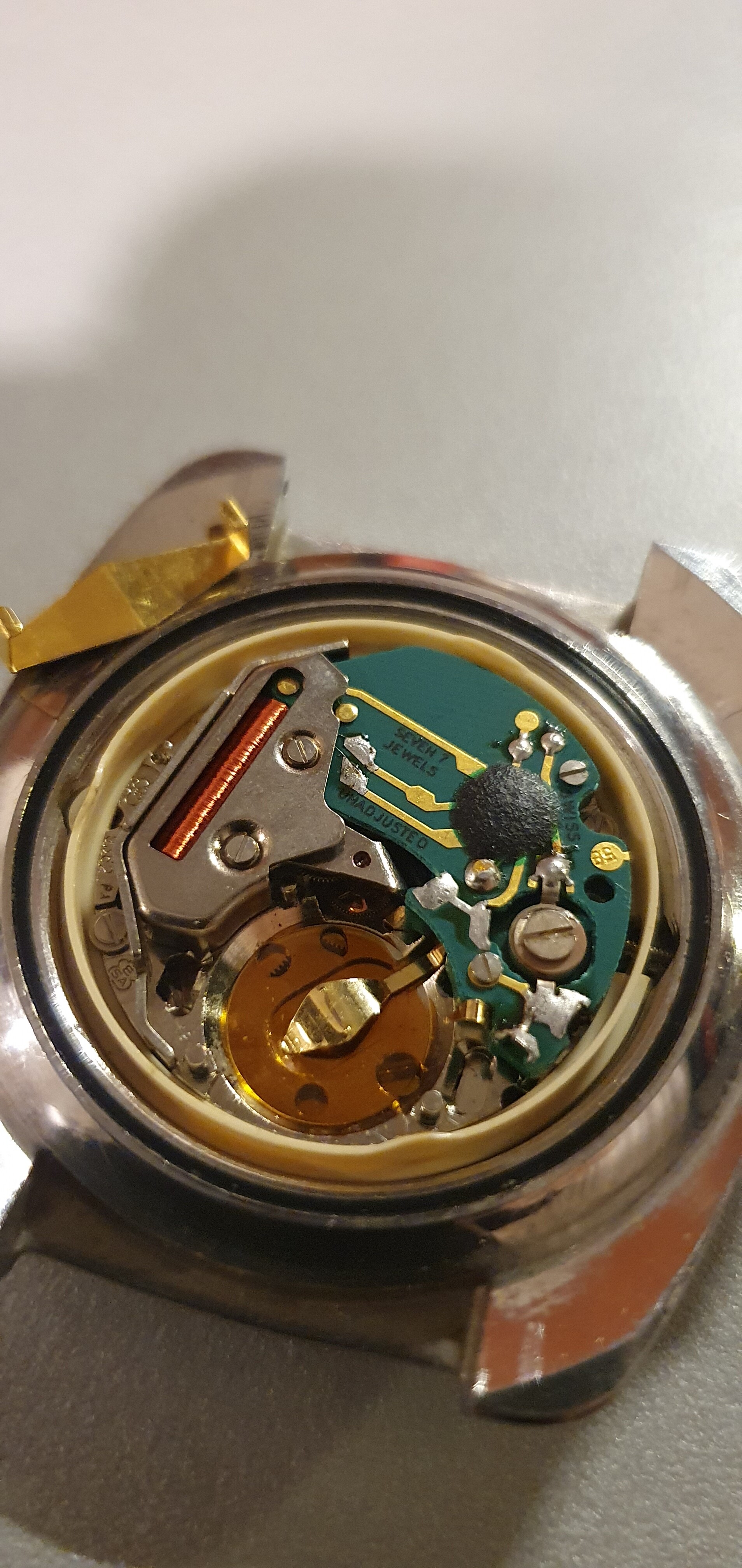

Het isolatie papiertje zit er gelukkig nog… !
