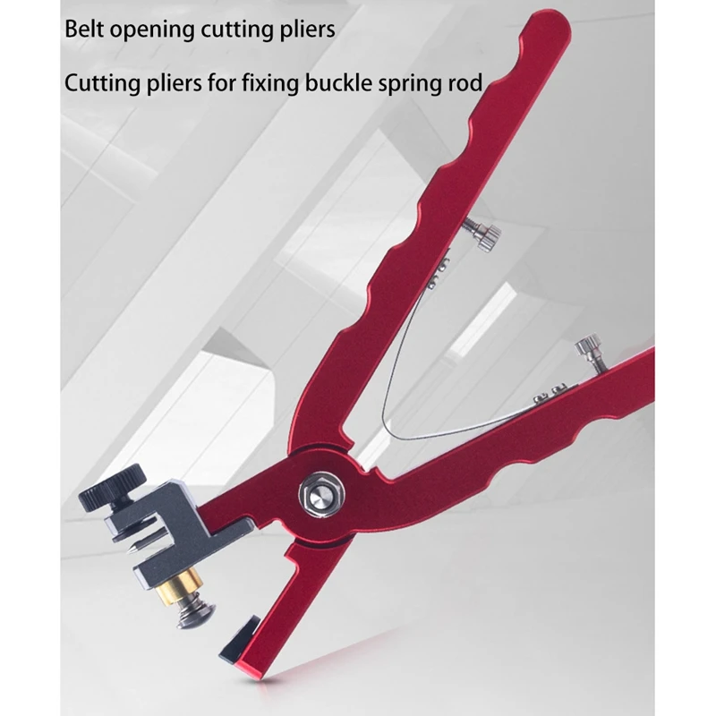

https://www.amazon.de/dp/B08R76MNG8/ref=cm_sw_r_apanp_SaXCwcTMX5iuE
€45,54 26%OFF | Lederen Horloge Armband Snijden Tang Voor Bandjes Om Fix Vangt Lente Bar Hand Tool Tangen Rode Rechte
Of het geweldig is, geen idee. Er zijn er hier enkele op het forum die er één hebben en geven aan dat het prima werkt.

Dat is een Chinese kopie van de Bergeon 30227.
Op HF noemen we een schaamteloze kopie trouwens een hommage … :joy: @peterhenry heeft zo’n ding al geprobeerd volgens mij.
:arrow_down:
Precies dat. Setjes met ronde en ovale posnsjes zijn voor een prikkie te koop bij Ome Ali.

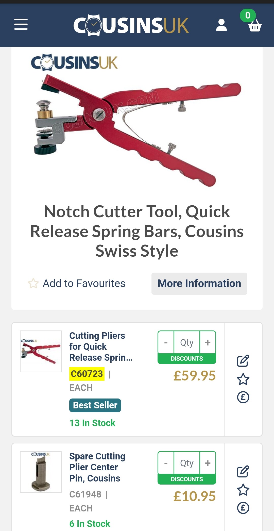

Deze wordt te koop aangeboden bij Cousins UK
