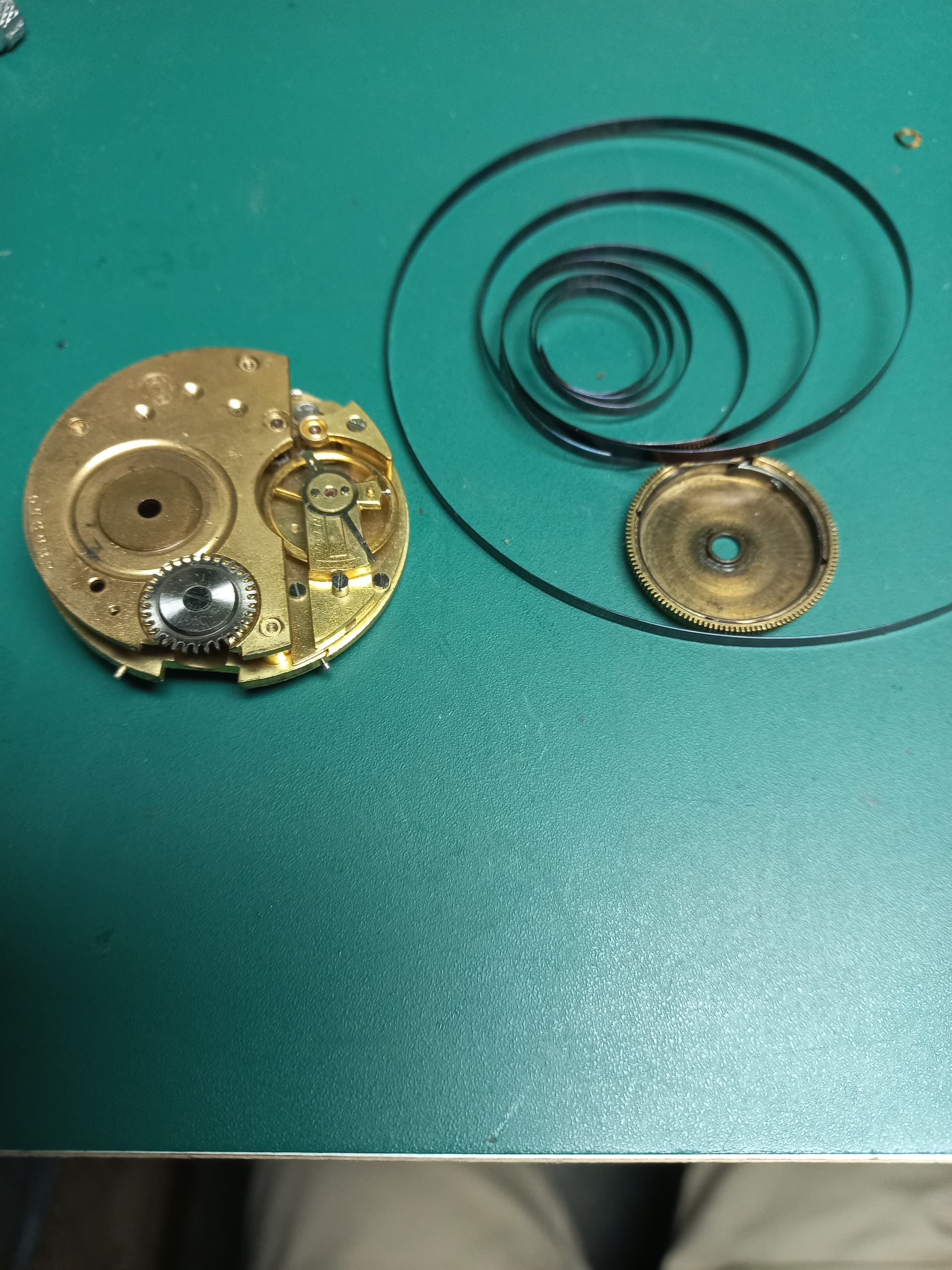

Voor een Roskopf ben ik op zoek naar een opwindveer. Uurwerk kan ik niet identificeren en ligt al deels uit elkaar.
Diameter veerton: binnendiameter 20.8 mm
Hoogte veer: 2.1
Dikte : 0.1 maar heb geen micrometer…
Blauwe veer, redelijk stug…
Fotos…

Wel een schuifmaat en die geeft 0.1 aan. Het is een echt serieus stug veertje.
Lengte…dan moet ik hem afrollen, niet?

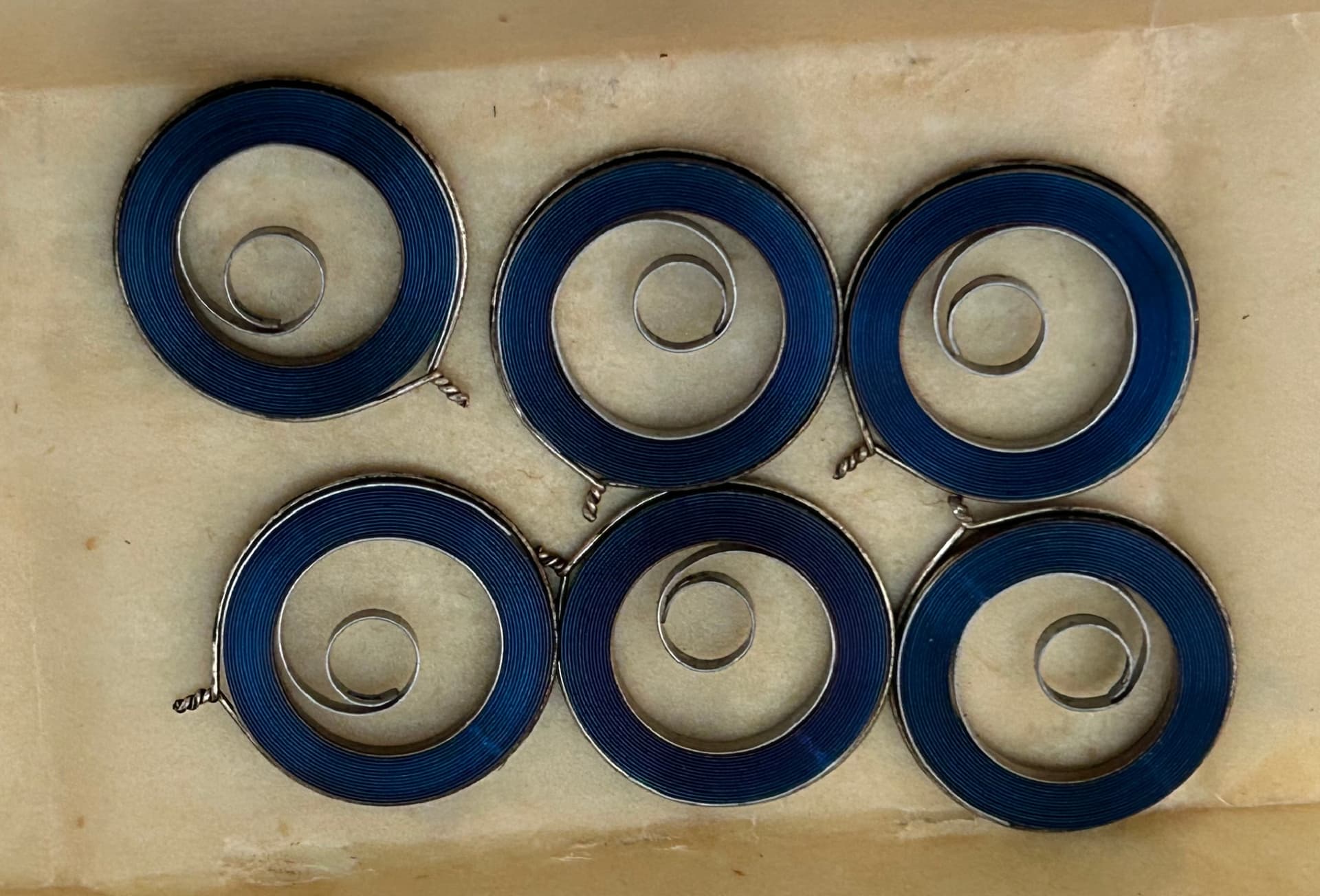

Natuurlijk had je eerst even contact moeten opnemen met vinwat.
Hij heeft wel een paar duizend originele Roskopf veren in zijn roskopf laatje liggen.
Stuur mij even een PB tje.
Hij heeft de juiste veer in voorraad.
