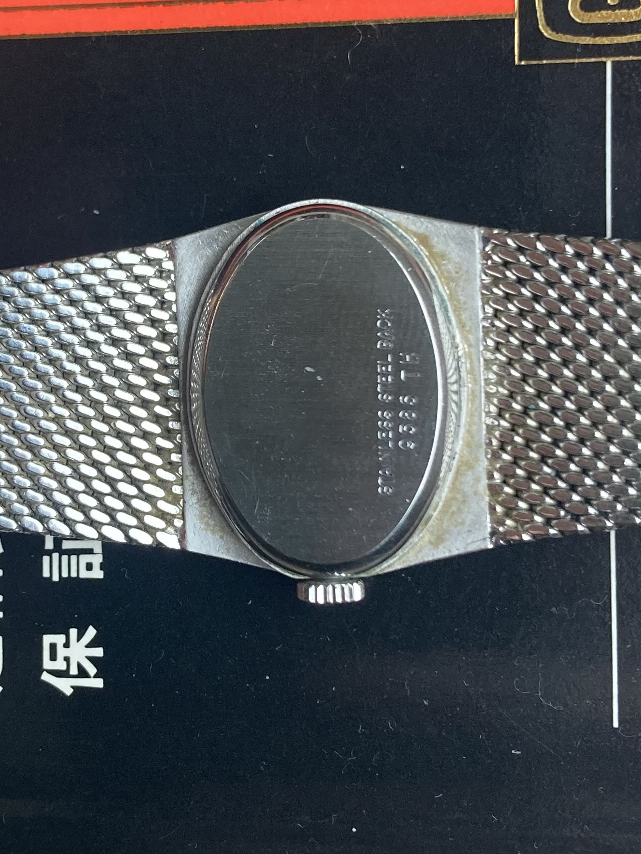

Beste horlogevrienden,

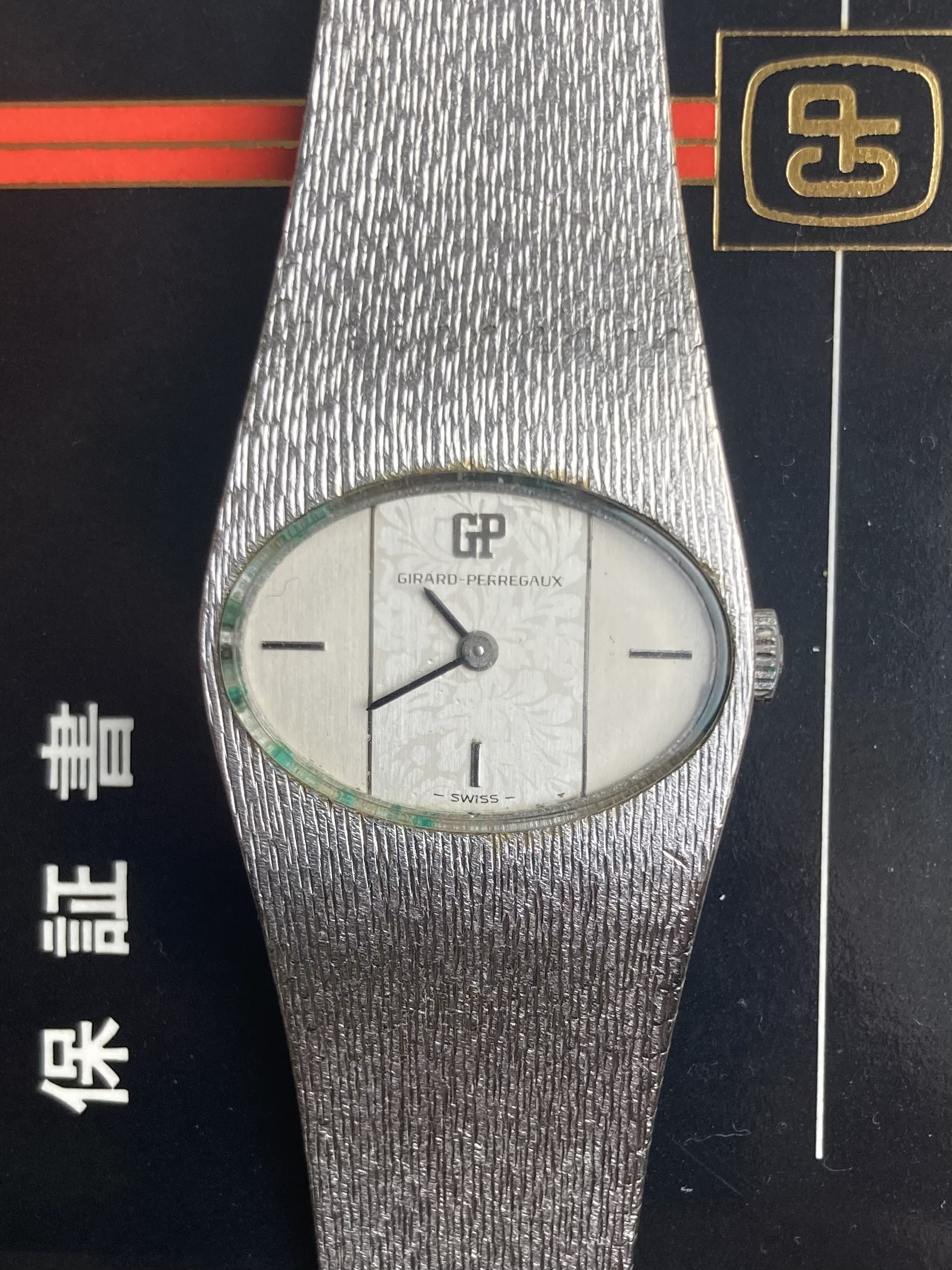

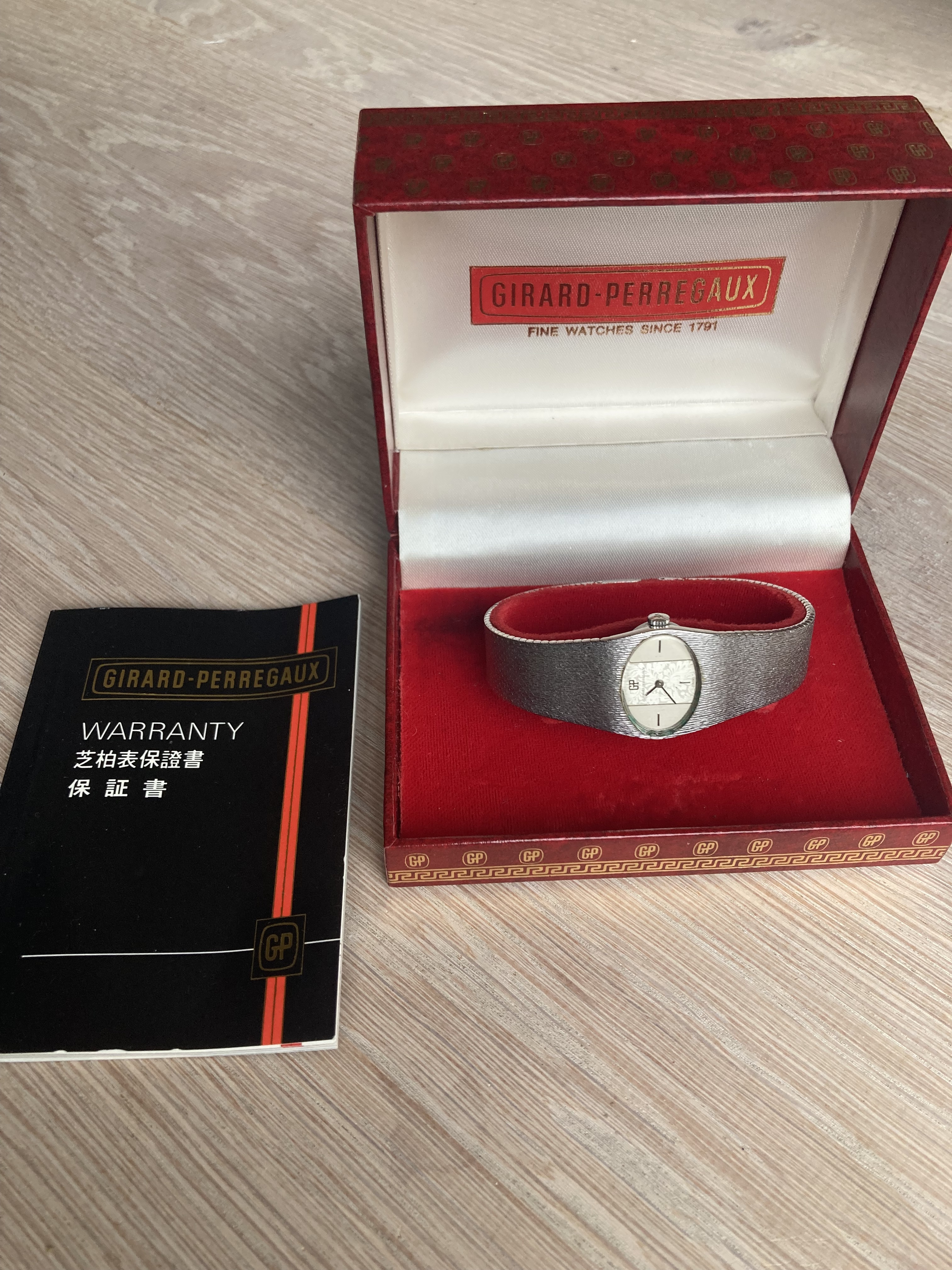

Ik ben benieuwd naar jullie deskundige mening over deze Girard Perregaux. Het is niet van edelmetaal en ik vraag me af of het een echt exemplaar is. Online en op chrono24 heb ik andere vergelijkbare horloges gevonden en ik heb het uurwerk bekeken. Dit is wat ik tot nu toe heb gevonden:
  • volgens het boekje is het gekocht in 1980 in Hongkong. Overigens hoort het boekje bij een quartz horloge, maar het lijkt wel origineel GP te zijn.
  • ik vermoed dat de kast en band van rvs zijn en de buitenkant wellicht is verguld

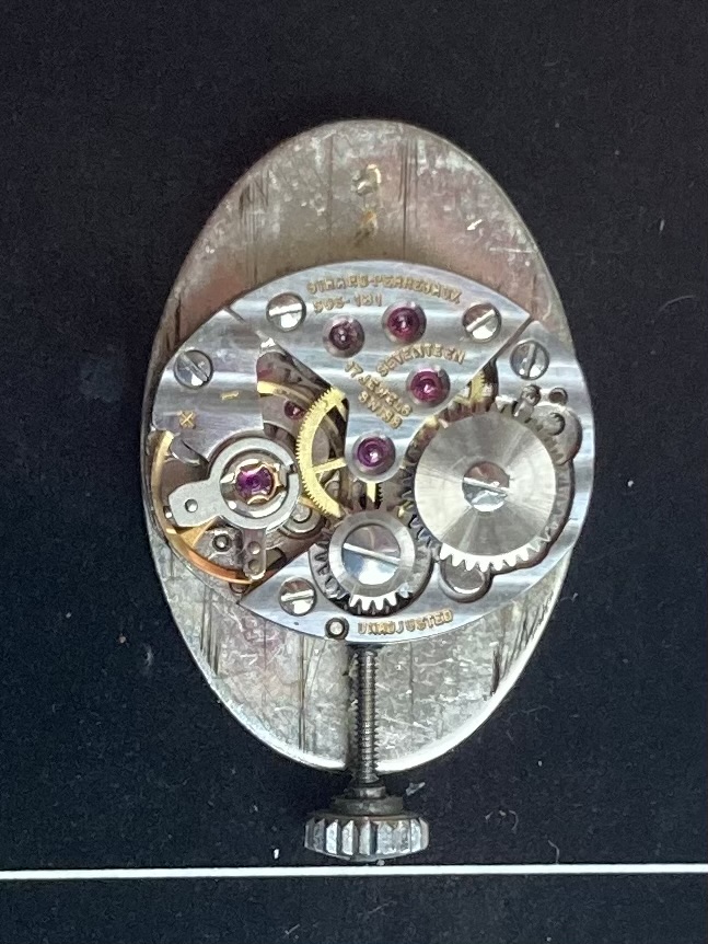

  • uurwerk ziet er verzorgd met gegraveerde letters waaronder de naam van Girard Perregaux.
  • aan de binnenkant van het rvs deksel zie ik een logo van GP.
  • het horloge heeft een kroon met opgelegde GP letters.
Bijgaand stuur ik een aantal foto’s
Op basis van de foto’s lijkt het zeker een echt horloge, en heel leuk dat de volledige set erbij zit. Ik vind online niets over dit exacte model, maar er zijn wel varianten met een met diamanten bezette bezel.
Dit is een Girard-Perregaux Cal. 504. Volgens Ranfft is deze op de markt gekomen in 1980, dus dat sluit mooi aan met het productiejaar van het horloge volgens de documentatie.
Linkje:
Girard-Perregaux 504
Op het beetje oxidatie rond de bezel na, merk ik overigens geen bijzonderheden aan het horloge.
Lijkt mij ook legit, wrs witgoud plated, gezien de stainless steel back.

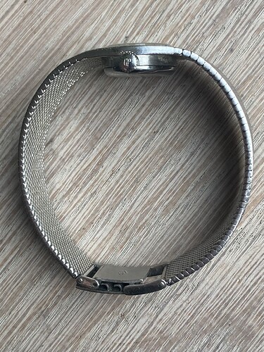

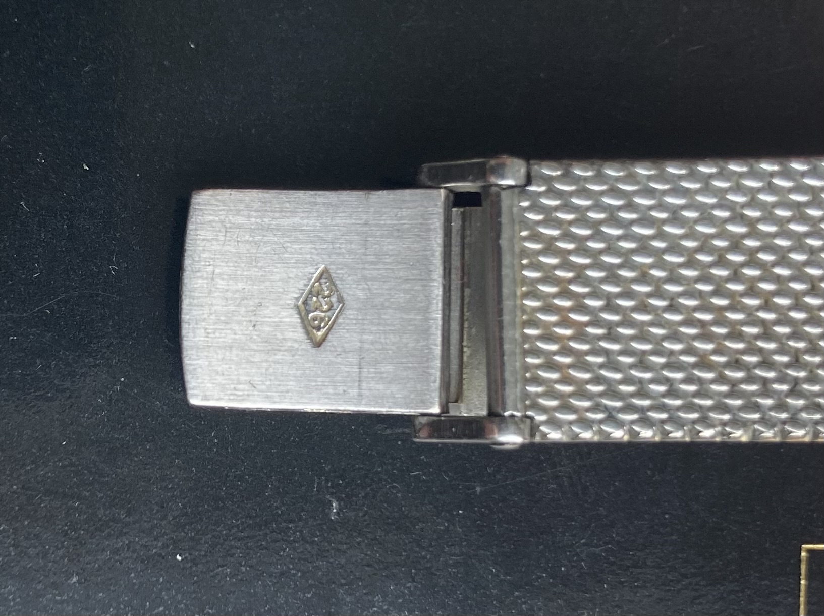

De sluiting lijkt zilver? Ik kan er met wat fatsoen 925 in lezen, maar is slecht te zien

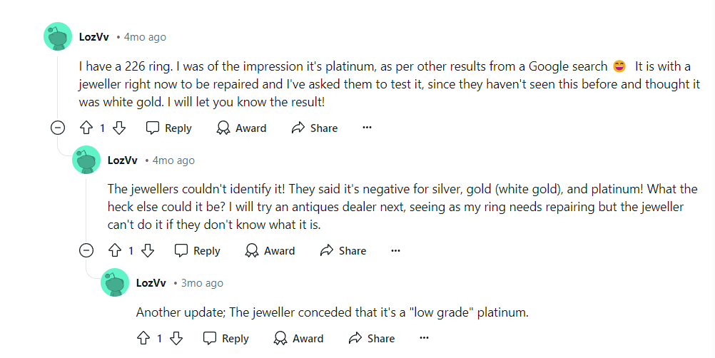

Het is 226, volgens het internet ooit gebruikt voor platina.
Heb zoiets liggen van UG, al heeft die een witgouden sluiting.
