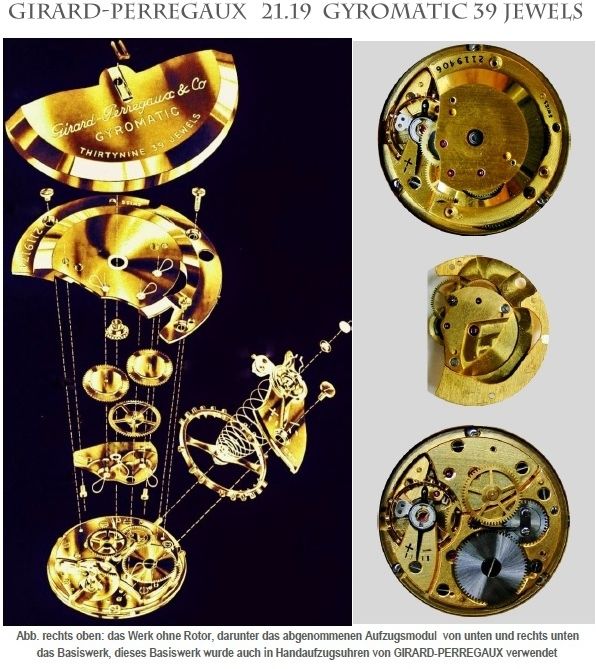

Maar het uurwerk wat in deze zit is dus geen hp 23 ?
juist wel.
Dus het is wel kloppend ?
Nope
De kast en wijzerplaat zullen bij elkaar horen.
Maar bij deze wijzerplaat hoort dit uurwerk
Maar er zit dit in
met andere woorden,ergens in het leven van jouw horloge is er een transplantatie geweest waar het juiste automatische uurwerk is vervangen voor een handopwind uurwerk (wel van GP)
Bedankt voor je heldere uitleg! Hopelijk vind ik het juiste uurwerk nog eens en de juiste kast en plaat voor de gp 23
desalniettemin een aardig horlogeâŠ
Ja, dit uurwerk is leverbaar geweest als handopwinder, maar de automaat is hetzelfde uurwerk waarop een module plus rotor is gemonteerd en dat gedeelte ontbreekt bij het uurwerk van TH86.
Het is dus wel het juiste uurwerk maar niet compleet.
