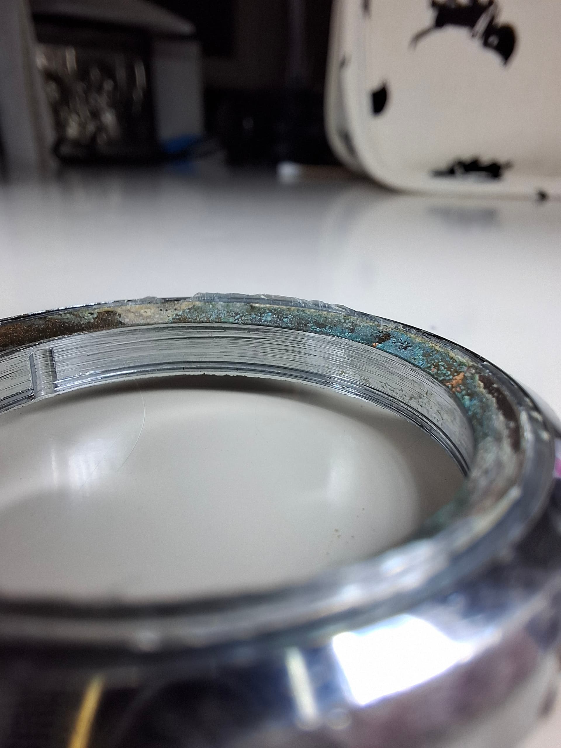

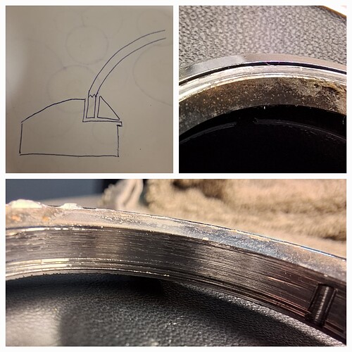

Ik heb een horloge waarbij het glas in snippers ging bij het uitdrukken.
Nu zit ik met een volledig afgebroken plexiring die klem zit tussen de kast en een soort grote spanring?
Uitpersen vanaf de achterkant lijkt niet mogelijk ivm opbouw van de kast (zie schetsje)
Klopt mijn redenering en tekening van de opbouw zoals ik het aangeef? en hoe zou dit te verwijderen zijn?
Niet lachen en het zal zeker niet de juiste methode geweest zijn maar ik heb die er eens uitgepeuterd met een scherpe naald uit de naaidoos van m’n vrouw!
Ik had al een poging gedaan met een deel van een afbreekmesje, om te kijken of er wat ruimte te maken was, maar tot nu toe zonder succes.
Kun je de bezel er niet vanaf krijgen… dan kun je hem er zo uithalen. Of in de ultrasoon, goed warm maken dan wordt de plexi wat soepeler en dan met naald eruit steken.
