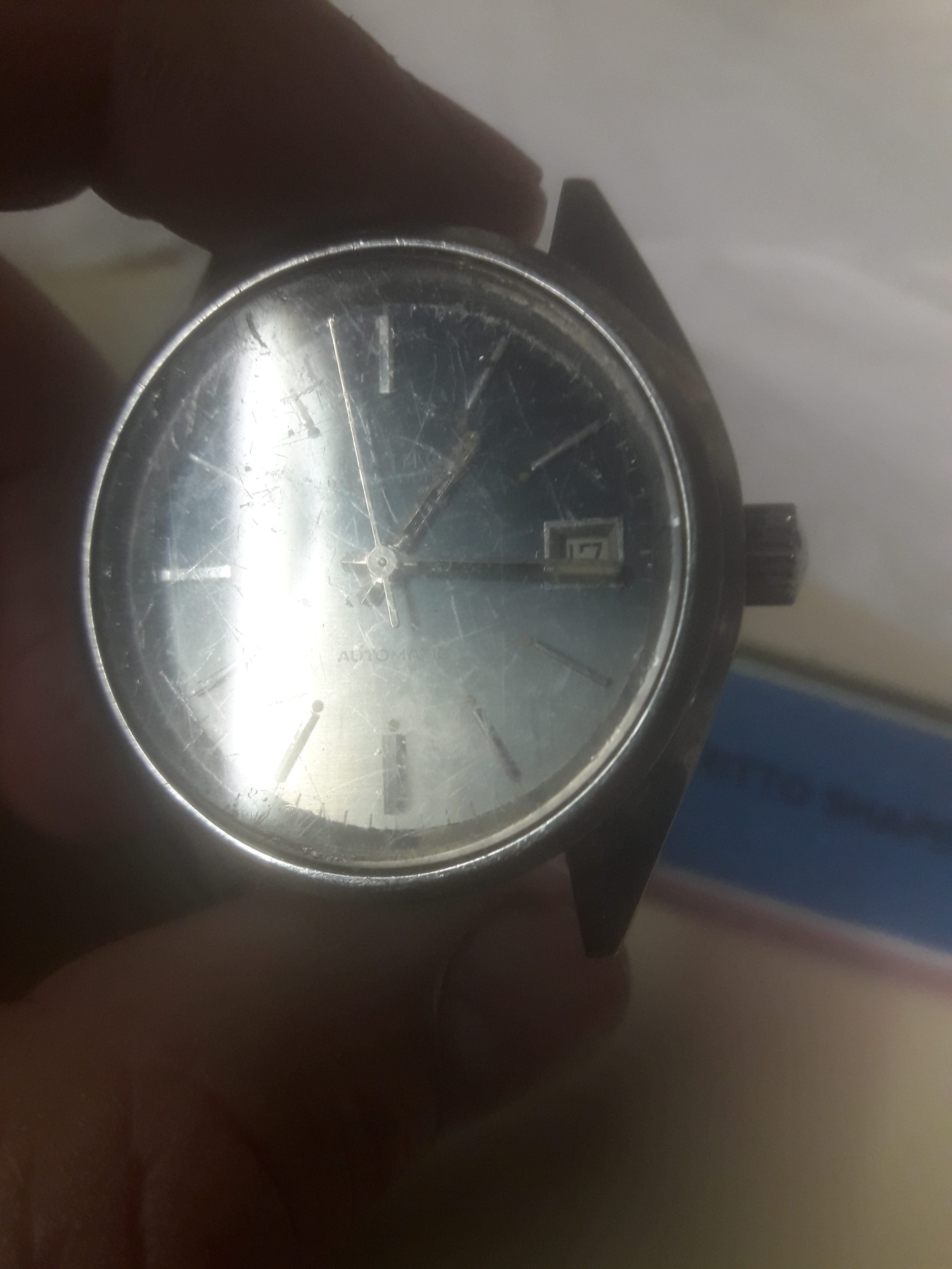

Vandaag een Pontiac op de kop getikt. Helaas heeft hij heel wat krasjes op het glas. Heeft iemand een idee hoe ik het scherm met huismiddelen krasvrij maak? En ook de kast wat opblink?

Volgens mij kun je het glas niet krasvrij maken en moet je deze vervangen. Het ziet eruit als een generiek glaasje dus dat moet wel lukken. Haarlijntjes en andere kleine krasjes kun je met een cape Cod doekje oppoetsen. Als de krassen echt diep zijn en je wil die wegwerken dan zal je het horloge moeten laten polijsten
Bij plexi glaasjes met niet te diepe krassen kun je PoliWatch proberen, of iets minder conventioneel een lichte hoeveelheid Brasso.
Een kast van staal kun je iets als staalpolish uit de tube proberen. Als de kast een ‘brushed’ look heeft, dan zou ik er vanaf raden dit te gaan polijsten. Aangezien je daarmee dit effect ook wegpolijst.

Het glijsje lijkt mij van mineraalglas en niet van plexiglas, dus polijsten daarvan gaat lastig worden. Zou er even een ander glaasje in laten zetten.
Nieuw plexiglas mineraal erin persen is het mooist. Mocht het plexi zijn wat erin zit en je wilt het krasvrij maken dan zitten er zo te zien te diepe krassen in om het alleen maar op te poetsen.

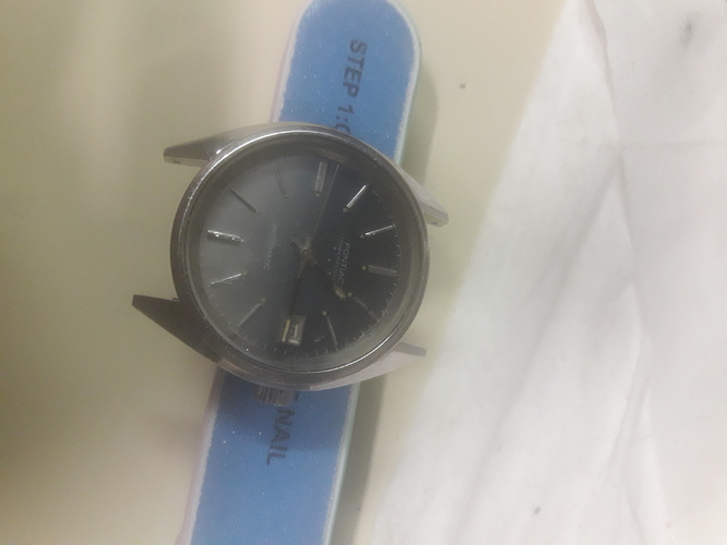

Vandaag de nagelvijl in de action gehaald. Heb eerst jou methode geprobeerd en dan eens met de grove alleen. Niks werkt.
Glasje is nog altijd even lelijk
Ga gewoon een nieuw laten steken. Idee van wat dat kost?

De doe-het-zelf tips die je hebt gekregen werken alleen voor kunststof ‘glaasjes’. Als het glas is (mineraal of saffier) werkt dit niet omdat het materiaal te hard is. Er zijn wel oplossingen als met serieuze polijstmaterialen aan de slag wilt, maar in het vervangen van het glaasje zal een stuk goedkoper en eenvoudiger zijn. de meeste horlogemakers zullen je hiermee kunnen helpen, hier kun je een horlogemaker zoeken bij jou in de buurt. Ik heb hier zelf niet echt ervaring mee, maar heb ooit 25 euro betaald incl plaatsen, geen idee of dat marktconform is.

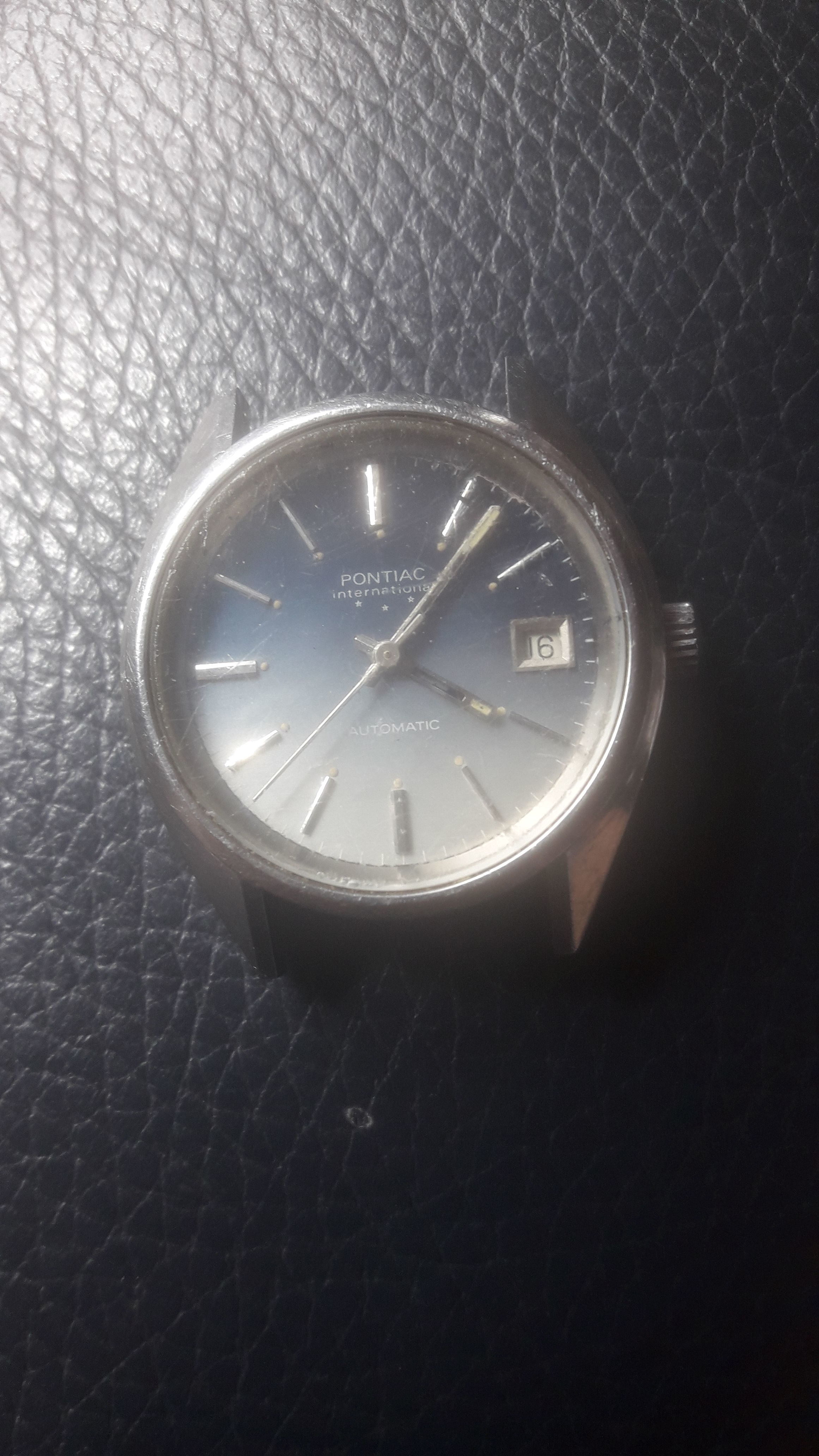

Zo te zien bij deze foto’s betreft het hier geen plexi maar mineraal/chrystal glas. Dan kun je inderdaad poetsen tot je een ons weegt maar dan gebeurt er niets. Spul is kneiterhard. Ik hoop wel dat je er een leuke avond aan hebt overgehouden. Voor dat geld van die nagelvijl kun je je in ieder geval geen buil vallen. Nieuw glaasje laten persen is het beste. Denk een eurootje of 20?
