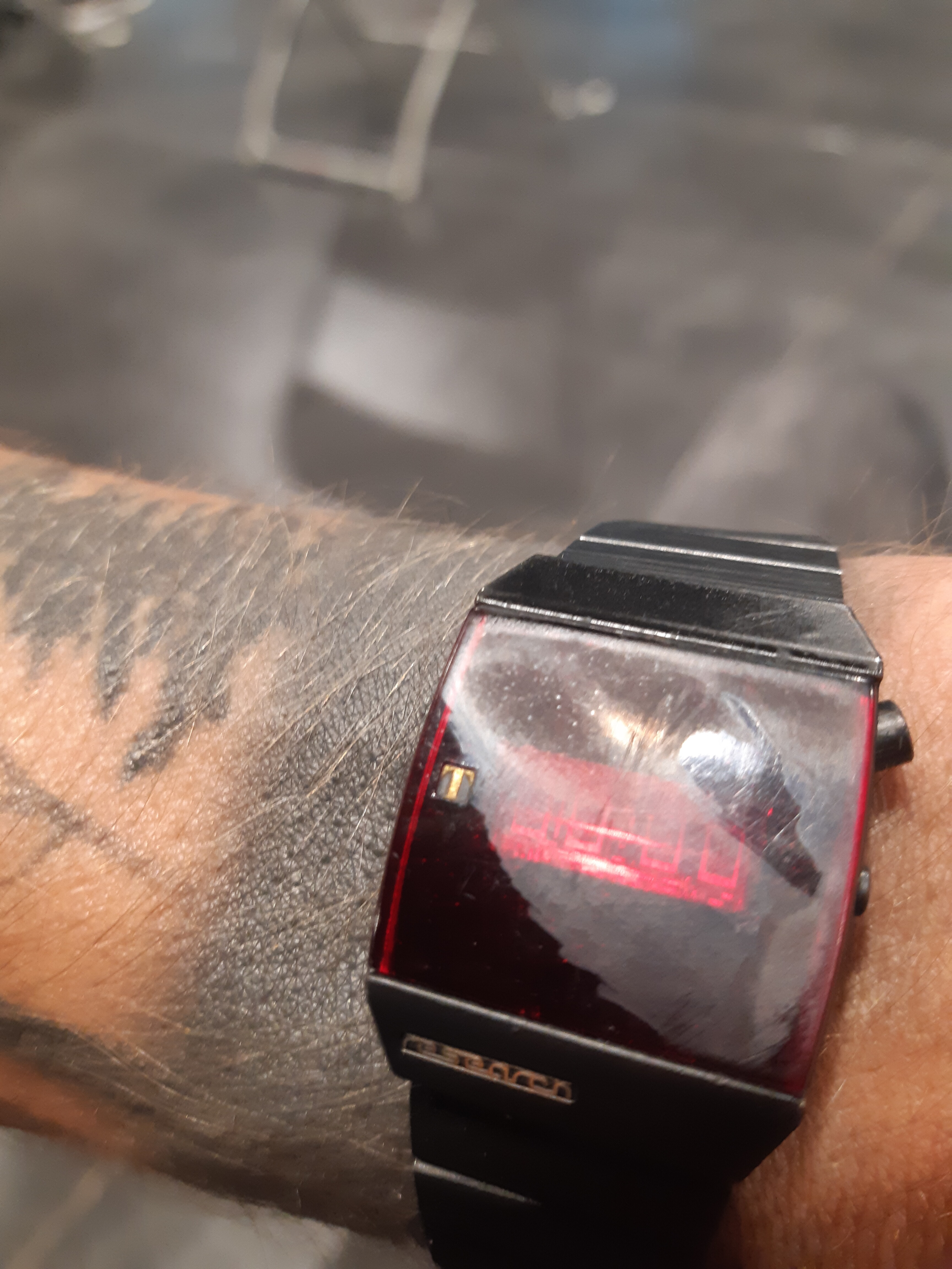

Ik heb vandaag mij Tissot LED aan voor de vaccinatie, maar er is ontsmettingsalcohol op het glaasje gekomen…
Blijkt dat de topcoat en/of materiaal hier niet tegen kan, en het glaasje is wazig…
Iemand enig idee waar ik hiermee terecht kan of wat ik kan doen?
Zo ziet het er nu uit:
Zo gisteren nog :disappointed_relieved::

Probeer eens poetsen met Brasso. Werkt prima met acryl glaasjes.
Als het polycarbonaat of ander kunststof is kan je het gewoon polijsten. Zelfde idee als met koplampen van een auto zeg maar…
Polywatch ? :thinking:
Brasso en daarna tandpasta of polywatch

Dat is op de foto moeilijk te zien en als dit zo is ook moeilijker op te lossen. @Twix; kun je uitleggen of het echt bovenop je glas ligt, of er juist onder?
Bovenop is naar alle waarschijnlijkheid goed op te lossen met de genoemde poetsmiddelen…

Lekker beginnen met vijlen. Ik gebruik altijd zo’n nagelvijl van de action met 6 vlakken met verschillende grofheid. En dan beginnen met grofheid 3, 4, 5 en 6 (1 en 2 zijn te grof).
Vervolgens opwrijven met koperpoets.
Zo heb al legio acrylglaasjes als nieuw gekregen.

Het glaasje is wel van een rood soort acryl.
Reageert wel ietsje anders dan transparant.
Ooit zelf ook een LED glaasje gepoetst.
Lukt wel met korrel 1200 schuren en Polywatch en veel geduld.

Met Polywatch veeg je in ieder geval zo die waas wel weg
Ik ga dit proberen, met die waas er op is het echt niet zo mooi meer :sweat_smile: en super strak was het ervoor ook niet, maar viel (voor mij) goed mee.
Als dat niet lukt zal ik, zoals @wbcoupe aangeeft, een ander moeten overzetten. Liever niet, want die oude elektronica is nogal fragiel

Het is er echt op, er is wat weggevreten door se alcohol (ethanol, isopropyl,… ) wie weet wat er juist in die bussen zit die je dagelijks moet gebruiken. Het wordt dus poetsen tot het blinkt!
