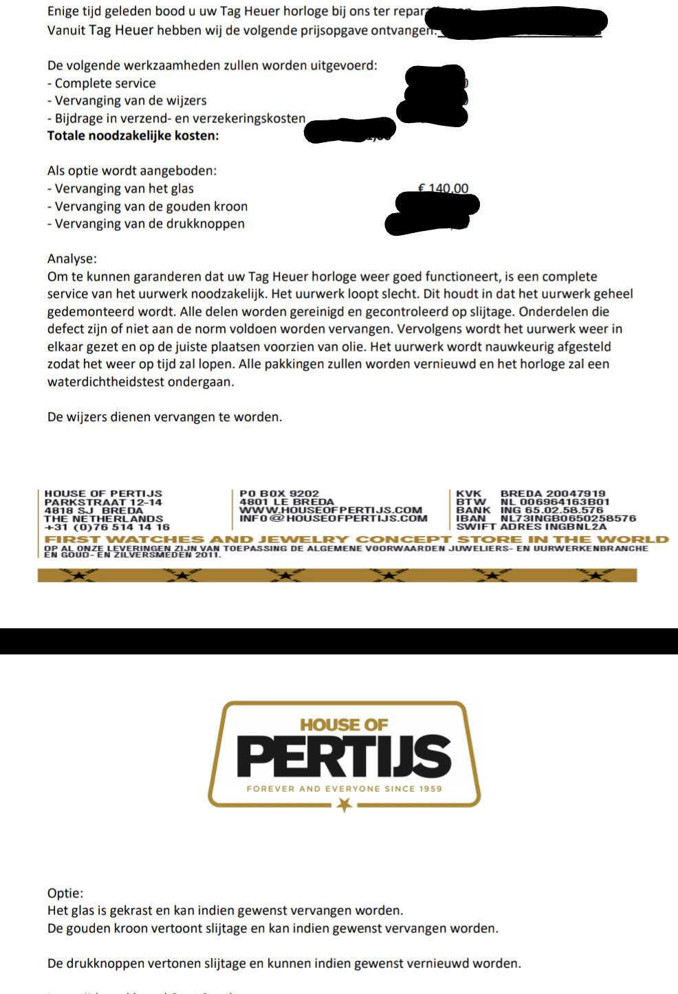

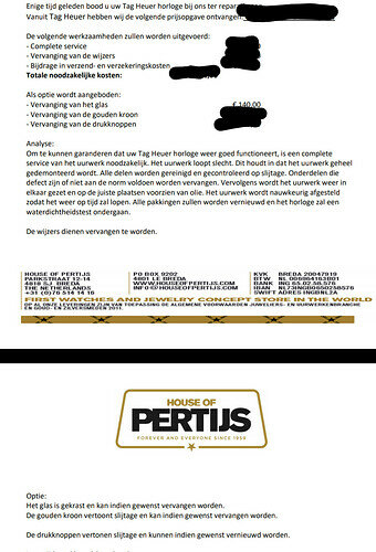

Nieuw glaasje is het enige. Kost je wel (ook) een full-service bij Breitling NL, want alleen een glaasje vervangen doen ze niet.
Saffier is idd zeker wel te bekrassen, diamant is bijv. veel en veel harder. En als je zoals ik met diamant-slijpstenen en corund (even hard als saffier, krast dus ook) werkt, draag je op je werk liever horloges met plexiglas.
Nieuw glas in combinatie met herstellen waterdichtheid zou toch moeten kunnen?
Ze zullen eerst het uurwerk testen en de parameters controleren maar als die goed zijn dan moet het volgens mij zonder een full service kunnen
Ik heb er een tijdje gewerkt. Trust me… …deelreparaties doen ze niet. Of, een pusher losgeraakt, ook al is het gisteren gebeurd? Full service.
