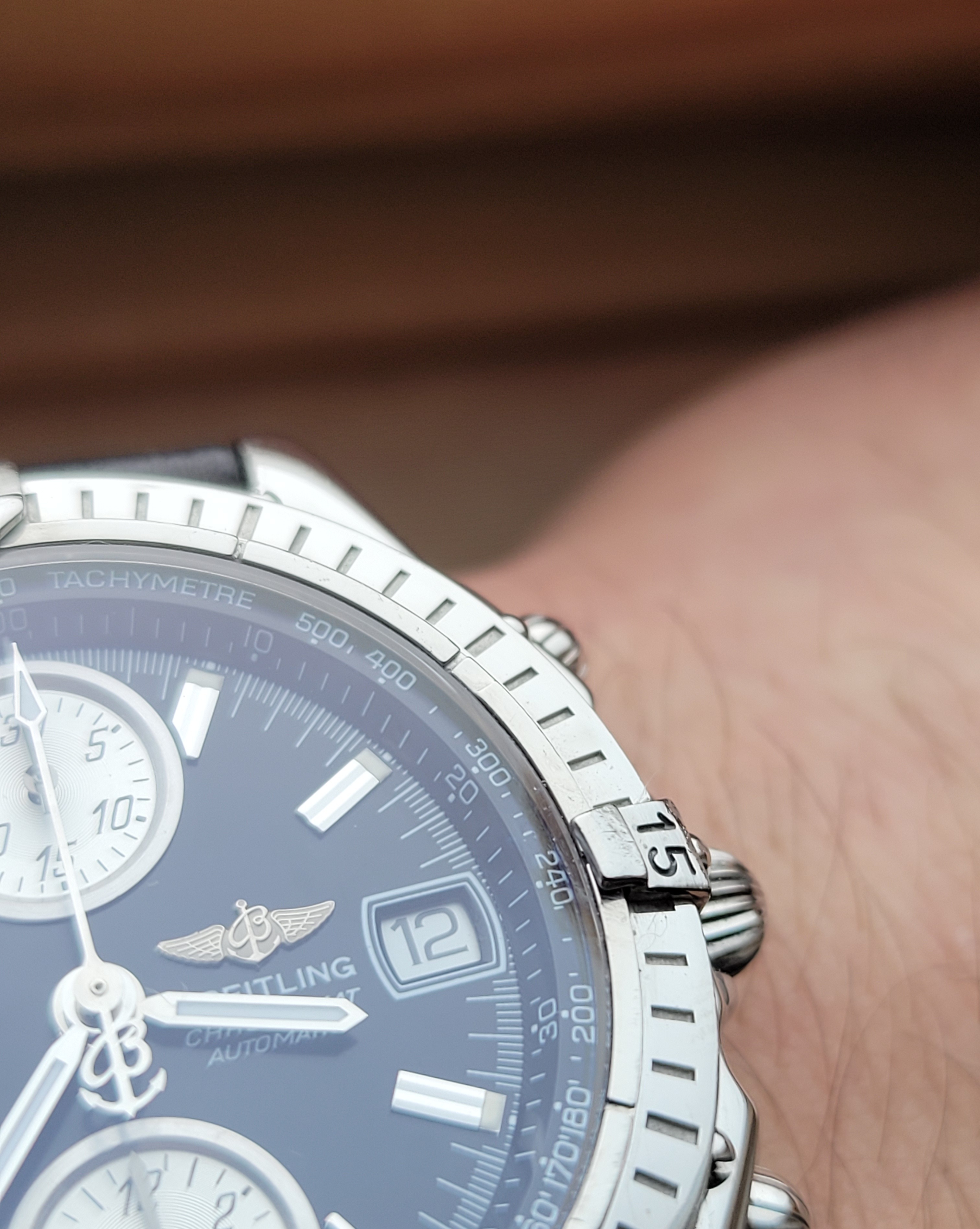

Hier heb ik een foto. Op de 3 uurs positie in het hoekje zie je hoe het hoort te zijn 16133854853633096512747138610594|398x500
Ik zie niet dat er veel aanbod is. Maar wellicht. Ik heb een foto gepost
Het product laat ook zien dst t glas witter word zie ik nu maar hoe kom ik er weer vanaf…
Foto
Het hoort te zijn zoals in de hoek bij de 3 uur markering
Ik denk dat je de AR-coating eraf hebt zitten poetsen. :+1:
Oplossing: poets de laatste restjes van die coating ook even weg, dan is hij weer egaal. Volgens mij zit er aan de onderkant nog een laag AR, dus heel veel last ga je er niet van hebben.
