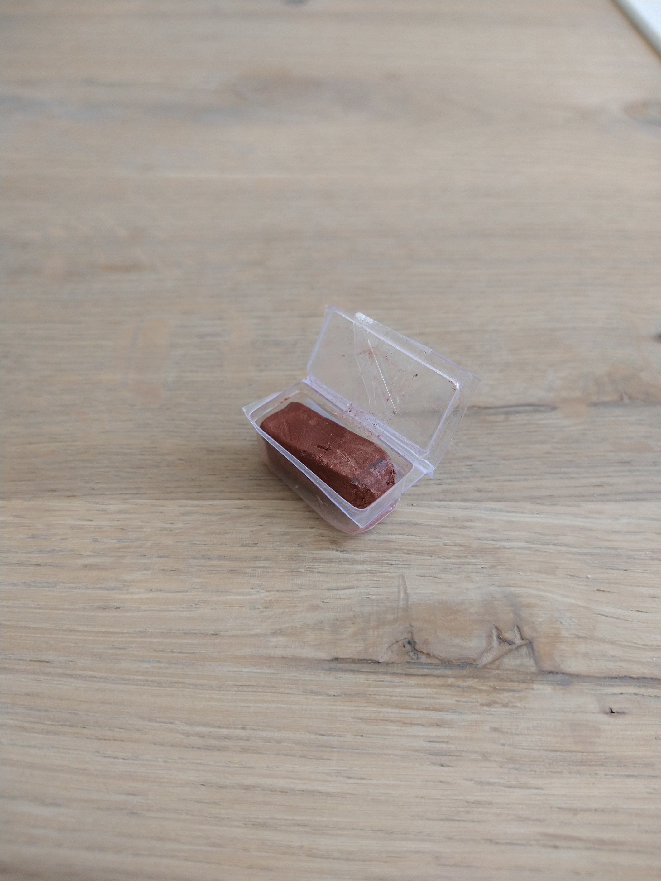

Hulde aan dit blokje!
Op mijn Sinn 556 IB was mijn ar coating gevlekt en bekrast.
Letterlijk 5 min met dit blokje over het glas, et voila AR coating is verwijderd en glaasje is weer als nieuw
Doe er je voordeel mee. Volgens mij is het een polijstpasta blokje. De mijne zat in de Dremel-set :smiley:
Wellicht dat een polijst-guru uitsluitsel kan geven over de korrel e.d.

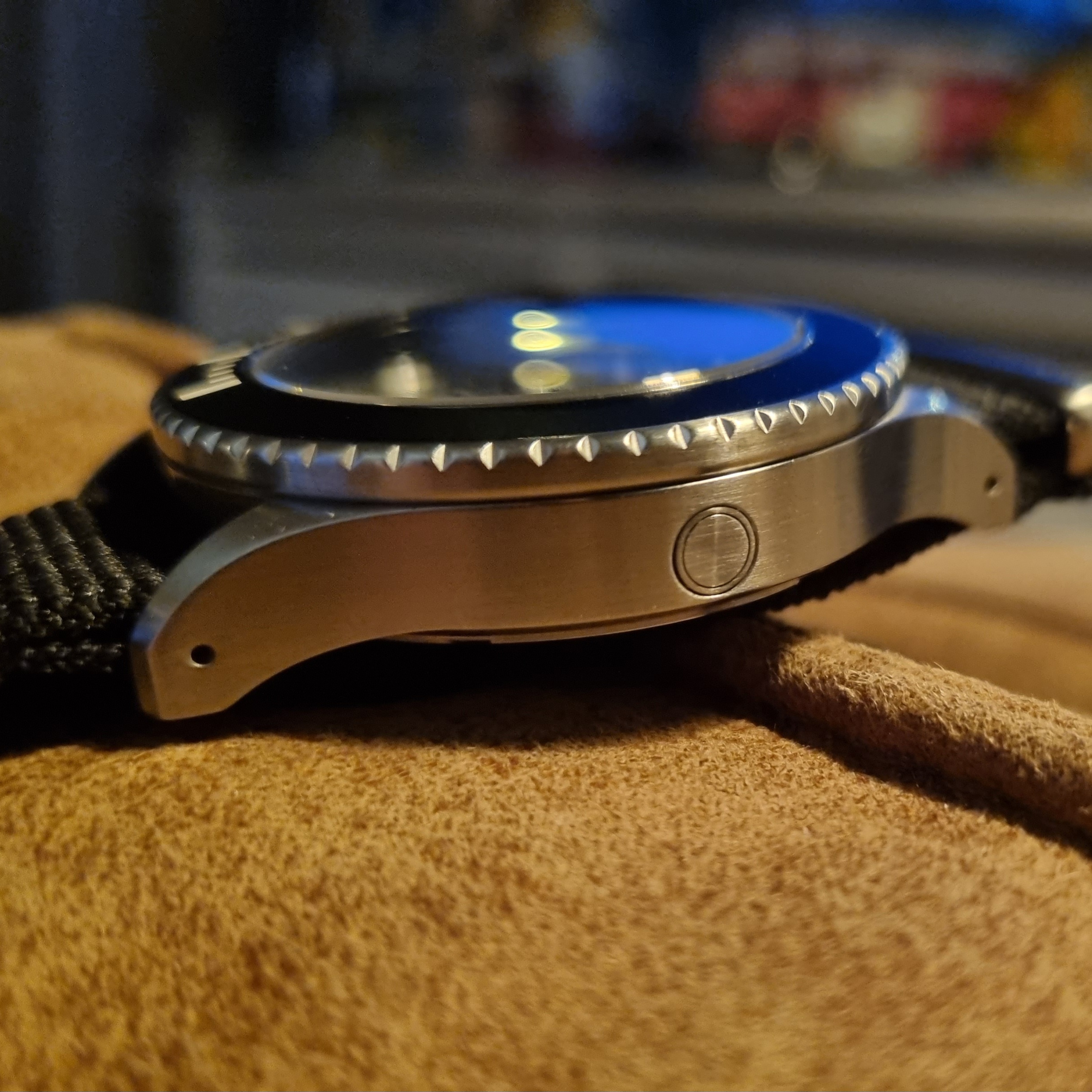

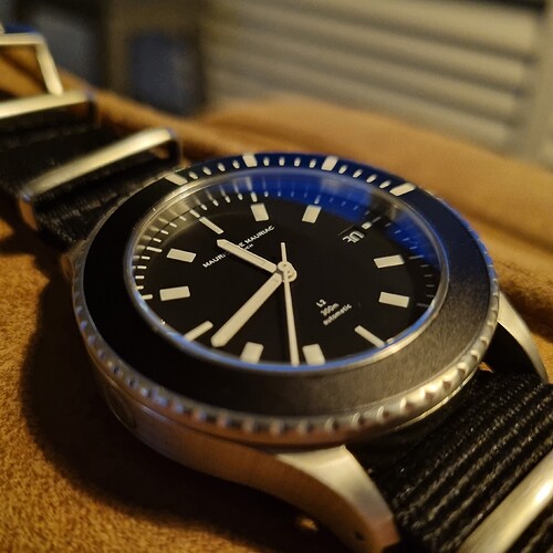

Aan de hand van dit topic ben ik aan de gang gegaan met dit horloge;
Before met gebruikte AR Coating
After, na verwijderen van de AR met de dremel en polywatch
Gelijk de kast ook maar gedaan met scotchbrite;
Ziet er weer gelikt uit al zeg ik het zelf! :slightly_smiling_face:
