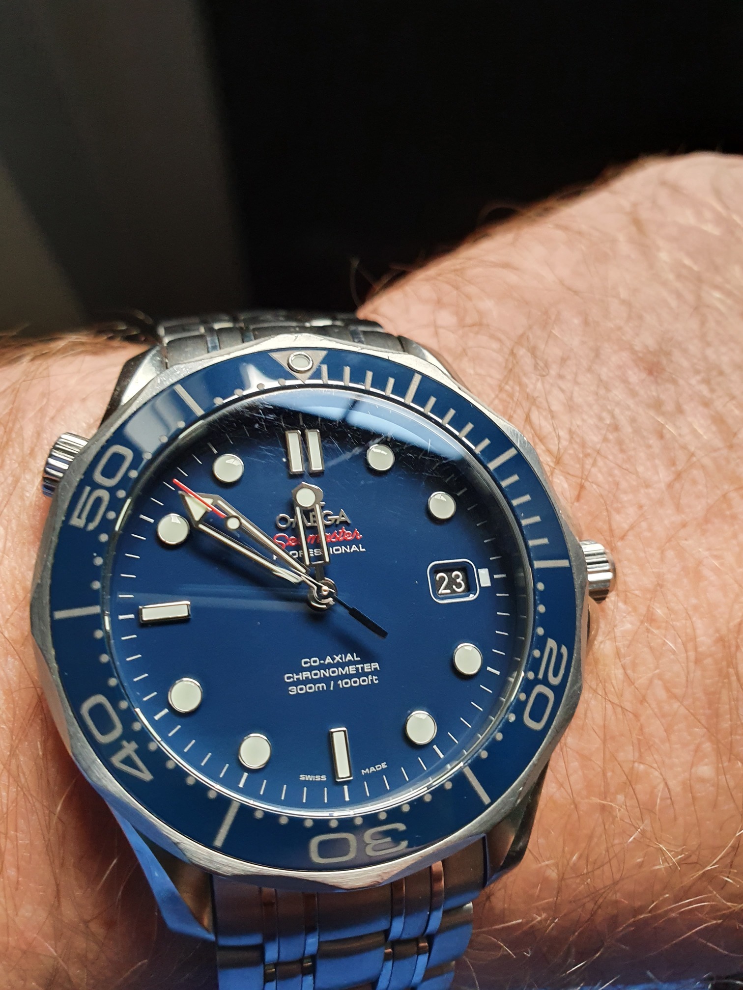

Is inderdaad een krasje op de AR coating, helaas is deze coating redelijk gevoelig is ook mijn ervaring…
Ik zou ook aan de coating denken maar dan heeft het er altijd moeten zitten.
Edit: ik ben niet bekend met dit horloge en weet niet of er aan de buitenkant ook een coating zit.
De AR aan de buitenkant. Aangezien binnenin niet zal krassen. Of het moet bij montage zijn geweest maar dat lijkt me sterk.
Als er AR coating aan de buitenzijde zit, dan kan dat beschadigen door dagelijks gebruik. Dus ik denk niet dat het er altijd heeft gezeten.
Als het de AR aan de buitenzijde is. Kan je de AR verwijderen. (Of laten verwijderen), Dan zie je er niets meer van en ben je van het gezeur af.
Erg makkelijk zelf te doen:
In mijn edit geef ik aan niet bekend te zijn met het horloge. Meestal betreft het een enkelzijdige coating, van Sinn weet ik dat die dubbelzijdig is.
Dus al shet dubbelzijdig is dan kan het later gekomen zijn, bij enkelzijdig niet
Het horloge is nieuw gekocht in de stickers.
En was 100% in orde.
Gekocht in 2017. Nooit voor service weg geweest.
Krassen kan uiteraard maar deze is wel erg anders.

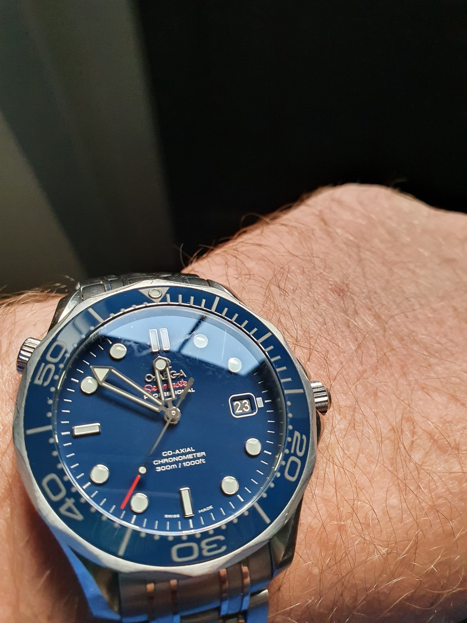

Ik heb nog een andere foto gemaakt. Daarop zie je ook de overige krassen.
Zit er AR coating aan de buitenkant?
Zo ja, dan kun je die hele AR coating er gewoon afschuren. Waarom merken dat niet alleen aan de binnenkant doen is me een raadsel.
Fatsoenlijke coating in een rijkelijke hoeveelheid aan de binnenkant is plenty afleesbaar. Zeker als het saffier goed geslepen is. Maar goed, clearcoat glaasjes die niet lijken te bestaan zijn wel tof, da’s waar.
Dus de AR coating eraf schuren?
Want aan de binnenzijde zit nog genoeg AR?
Sommige horloges hebben dubbelzijdige AR. Sommige horloges (Rolex) hebben helemaal geen AR.
Dan moet ik eerst eens uitvogelen of deze dubbelzijdig gecoat is.
Maar het lijkt niet op de andere krassen.
Ja dubbelzijdig. Gewoon eraf met die toplaag.
Nee, don’t! Gewoon een wave patroon maken…
Die coating heb je er met Polywatch in 10 minuten af. Even goed je bezel afplakken.
Je gaat wel blijvend verschil zien, je moet het wel heel zeker weten!
Als het heel erg storend is kun je het glaasje toch laten vervangen?
Heb je toevallig een voorbeeld Peter?
Het is niet heel storend. Maar deze kras is anders als die anderen. Straks haal ik de AR coating eraf en zit het er nog.
Als ik een glaasje laat vervangen is complete service ook aan de orde.
Een glas coaten aan 2 kanten heeft wel 1 duidelijk extra voordeel, het maakt het glas het meest helder en geeft daarmee het beste zicht op de wijzerplaat.
Daarmee is het denk ik vooral een overweging tussen optisch het mooiste en het minst kwetsbare.
Of ben ik nou te serieus op je vraag ingegaan en is er alleen frustratie over een AR coating?
Edit: Ik zie nu pas dat @JohnWick er direct al over begon. Ik ga maar eens een bak koffie pakken
De toegevoegde waarde van de externe coating weegt in mijn hoofd niet op tegen het nadeel. Dat gezegd hebbende, ik heb er geen frustraties over.
