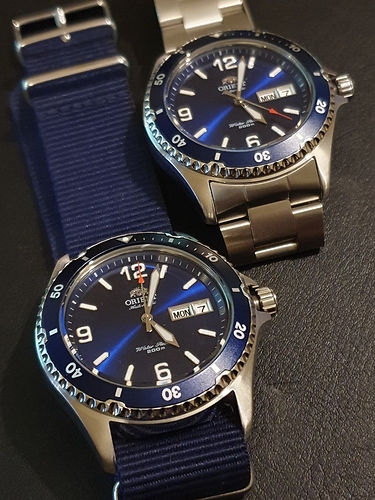

Concreet: ik denk eraan om het glas van mijn Orient Mako II te vervangen, evt. door een safierglas, vlak of lichtjes gekromd. Er zit intussen een (oppervlakkig) krasje in dat me stoort.
Het leuke aan dit horloge is dat het héél precies loopt, eigenlijk even nauwkeurig als mijn twee Tissots met dure Valjoux/ETA-binnenwerken: een paar seconden afwijking per week.
Daarnaast heb ik een tweede Mako II, perfecte nieuwstaat, maar deze loop een heel stuk minder nauwkeurig. Hij loopt op een week zowat een minuut voor. Is dat gemakkelijk zelf bij te regelen ?
