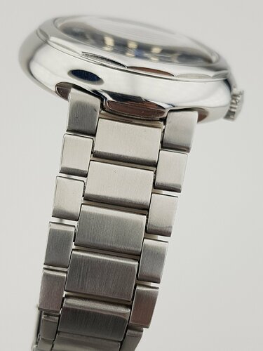

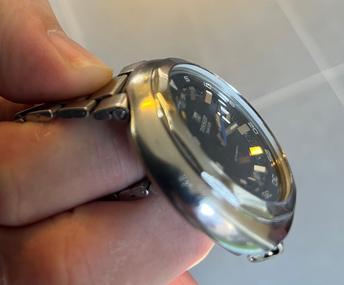

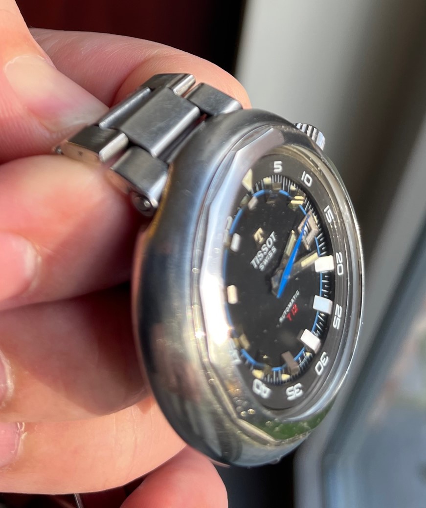

Deze week dit projectje gekocht als niet werkend - zat vandaag al in de bus :slight_smile:
Wat mij direct opviel is dat het vlak mineraal glas dat er nu opzit zonder enig krasje is (en waarschijnlijk dus niet origineel is) en heel ver achteruit in de bezel zit (en mi te dun is)
Heeft iemand dit model. Graag dan info of dit een vlak glas of een gebold glas moet zijn?
En heeft iemand dit glas al eens vervangen? Schroeft de bezel van deze Tissot er uit zoals bij een Zenith Defy
ik wil er niet aan beginnen wringen voor ik dat zeker weet :cold_face:

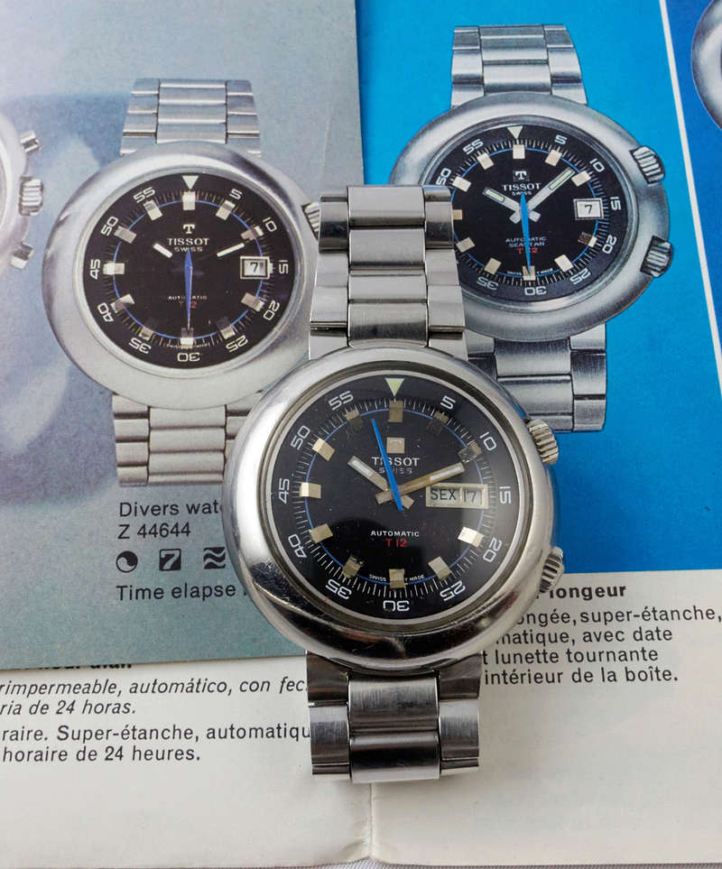

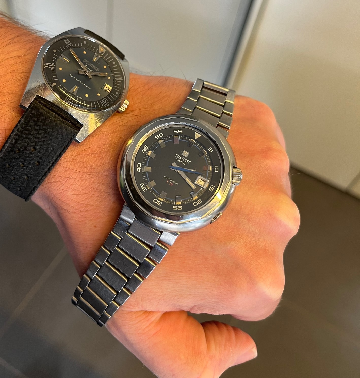

foto van de originele 44644
hey, kan iemand mij met bovestaande helpen?
Op foto’s lijkt het origineel een gebold glas, maar zou vooral willen weten hoe het glas erin/eruit moet

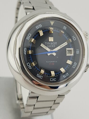

Heb mij al suf zitten staren op foto’s op het web, dit lijkt mij toch een gebold glas (ééntje met de (schroef)bezel)
Als deze aan de beurt komt, laat ik weten hoe het is afgelopen
Ben nu wel benieuwd hoever je gaat komen, op die ene foto is het inderdaad gebold (plexi) glas maar op andere foto’s kan ik dat niet echt goed ontwaren. Zou je er geen info bij Tisselt over kunnen opvragen?
Het is plexi

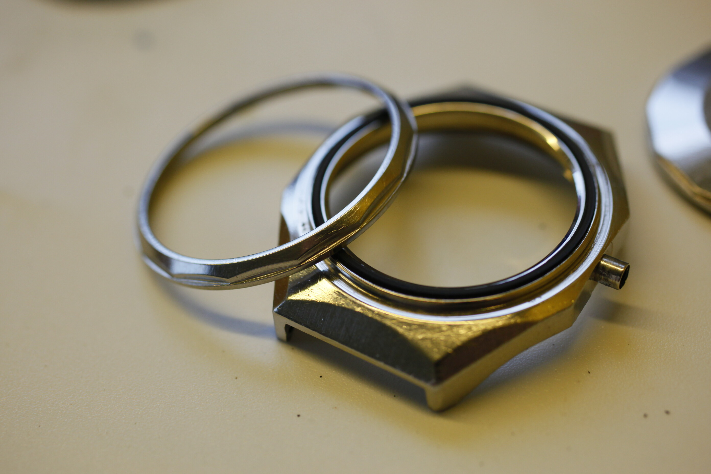

Die dat ik gedaan heb had geen bezel, maar mineraalglas direct in kast met pakking.
Over die van jou kan ik geen info verstrekken.

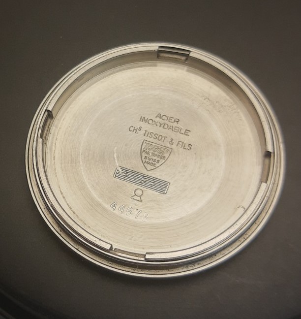

Wat is het typenummer van deze kast? Dan kijk ik even of er nog info beschikbaar is.

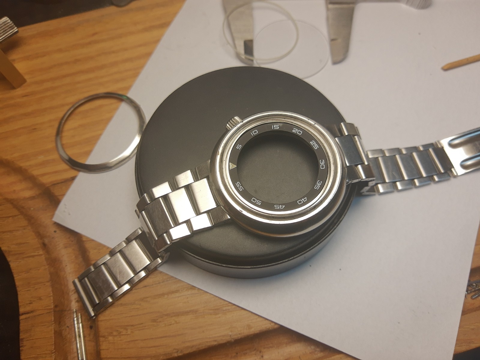

De Tissot is uit elkaar en “the plot thickens”

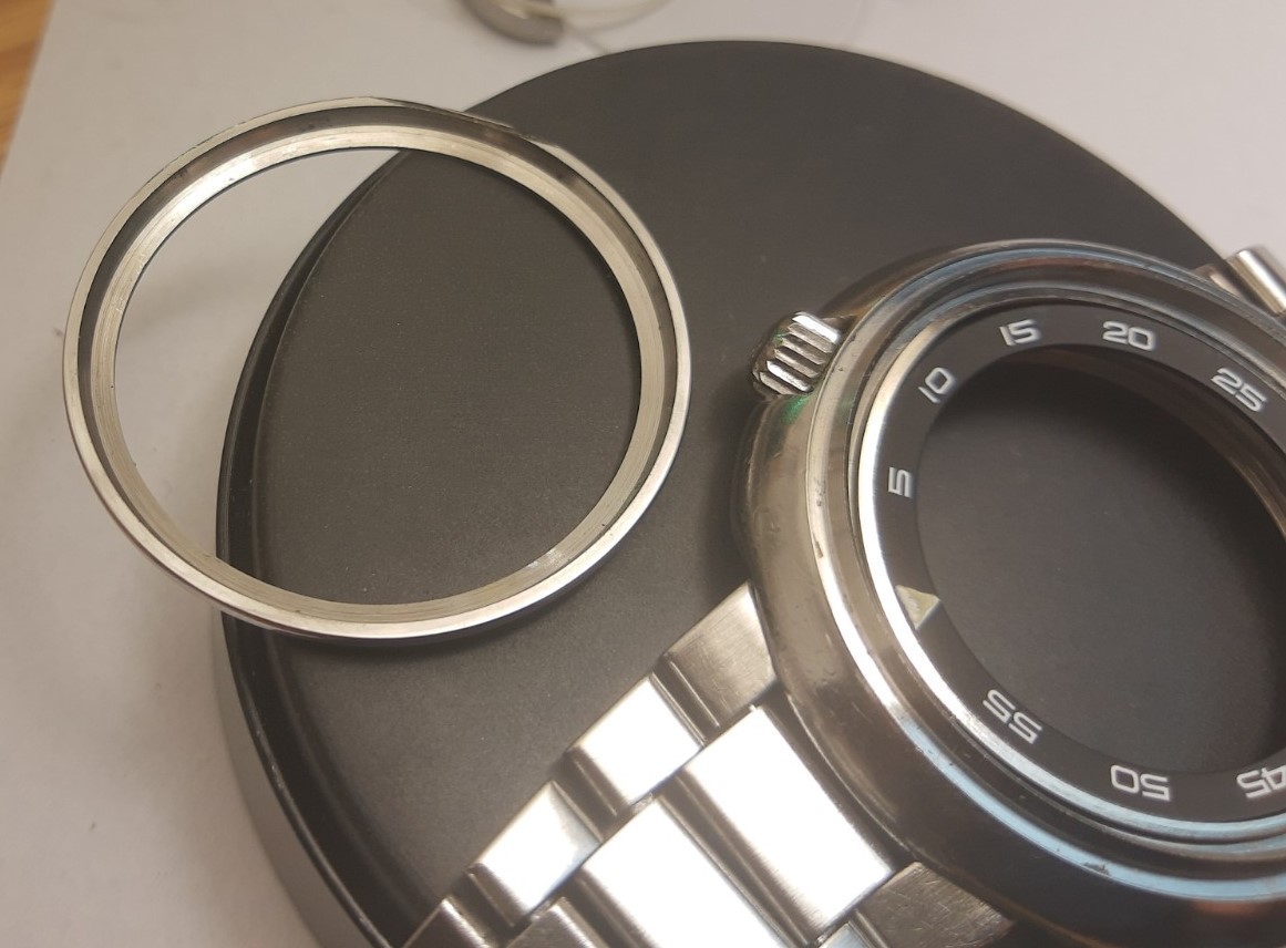

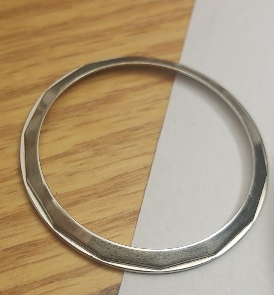

de bezel schroeft niet maar is snap back of hoe je dat kan noemen
de diameter van de bezel is kleiner langs de bovenkant en is dus gemaakt om het glas vast te klemmen tegen de kast
zoals het in elkaar zat geflanst (van onder naar boven)
-interne draaibare lunette
-platte metalen ring (mi om de lunette vrij te kunnen laten draaien)
-passend gemaakt vlak mineraal glas (1mm dik) zonder pakking en ook niet geplakt (dat zal heel goed water tegenhouden :frowning: )
-een iets te kleine plastic pakking
-de snap bezel
Een loupe mineraal glas (bol bovenaan, vlak onderaan) lijkt zoals @BMWX6M heeft beschreven gezien de bezel en de onderliggende draaibare lunette de meest logische optie

Kastnr. 44678 (het nummer erboven lijkt mij af fabriek doorgehaald)
