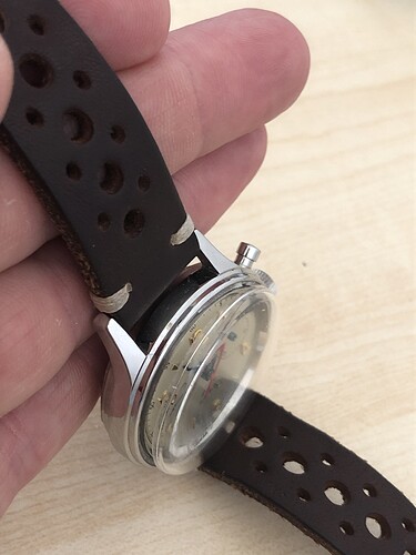

Vanmorgen een klein ongelukje gehad en nu is het glas los van m’n seagull.
Kan ik het zelf weer vastlijmen?
Zoja wat voor lijm?
Of toch niet doen, en naar de klokkenmaker?
Glas lijm je niet vast, maar dat wordt in de case geperst. Mogelijk is er een lief HF lid die je hier bij wil helpen, anders inderdaad naar een fatsoenlijke horlogemaker.
Het gebruik van de term klokkenmaker wekt bij mij de indruk dat jij dit vooral niet zelf moet gaan repareren :joy:
Dit getuigt van een groot gebrek aan liefde voor je seagull

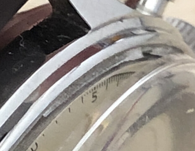

Volgens mij is het glas compleet doorgescheurd; het onderste deel zit nog in de kast. Hier zal een nieuw glas in moeten. Naar de horlogemaker dus.
Ik zie wel lijmresten zitten… wanneer het erin geperst zou zijn zou het glas namelijk niet zomaar loslaten. Denk ik
Dit is denk ik een spanringglas, je ziet de spanring en de stukken van het glas hier zitten:
