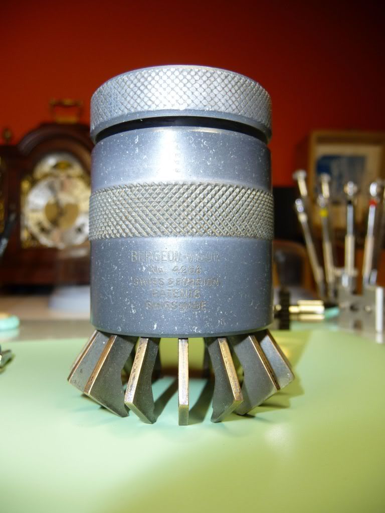

Ik ga er even vanuit dat je zo’n instrument bedoelt: (bij Bergeon heet dit een Vigor)
Dit is nog een echte oude. De klem wordt kleiner als ik aan de bovenkant draait. Volgens mij is dit bij het huidige model nog iets makkelijker, maar het komt op hetzelfde neer.

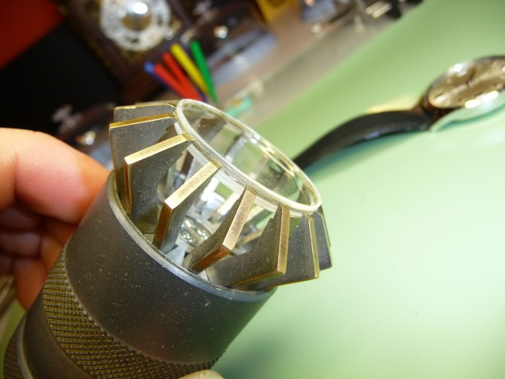

Bijna alles kunststof glaasjes zijn gebold, de een iets meer dan de ander, maar de opstaande rand is cruciaal voor de glasafnemer.

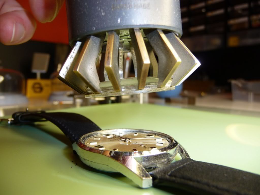

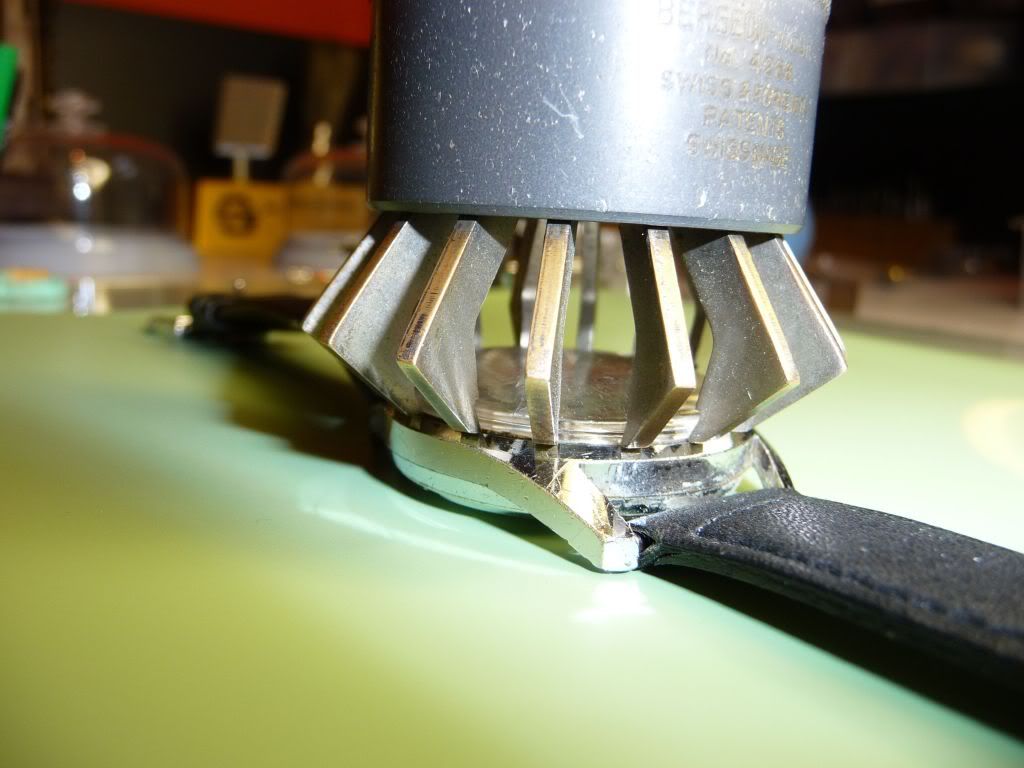

Zet de glasafnemer over het glas heen zodat de glasafnemer mooi om de rand heen valt

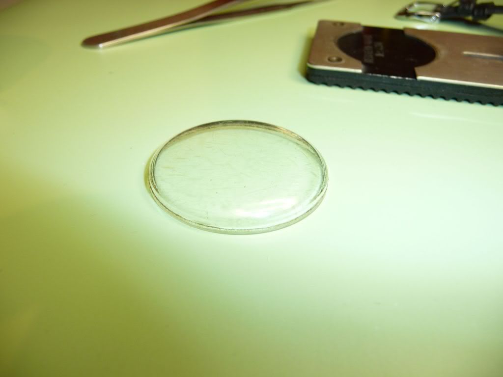

Vervolgens draai je de glasafnemer aan totdat je merkt dat het glas vrij komt. Nu kan je de afnemer omhoog halen en voilà het glas is eraf!
Zoals je kan zien, zit het glas geklemd tussen de afnemer.

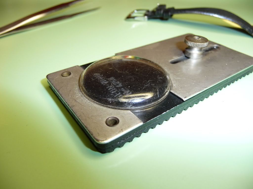

Nu is het natuurlijk ook wel zo handig om te weten hoe je het glas weer terug zet…

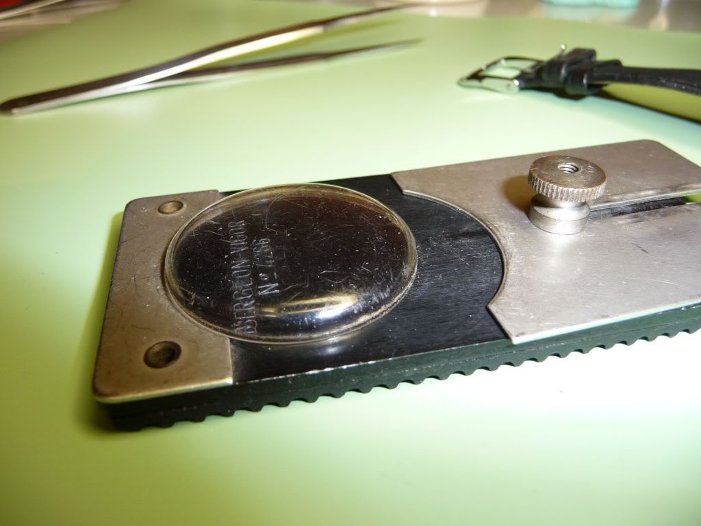

Daarvoor heb je, als het goed is, een speciaal soort plaatje. Leg het glas daar op, schuif het stalen plaatje aan en draai het schroefkopje aan, zodat het glasje klem zit tussen de houder.
Vervolgens doe je hetzelfde als bij het horloge, alleen zit het glas nu op het plaatje in plaats van op het horloge.
Zet de glas terug op het horloge, zorg dat het glas goed zit en draai de klem rustig verder open. Het glas klemt zich nu weer vast in de kast en het horloge is weer klaar voor gebruik

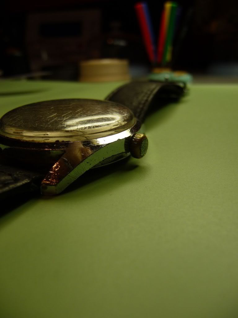

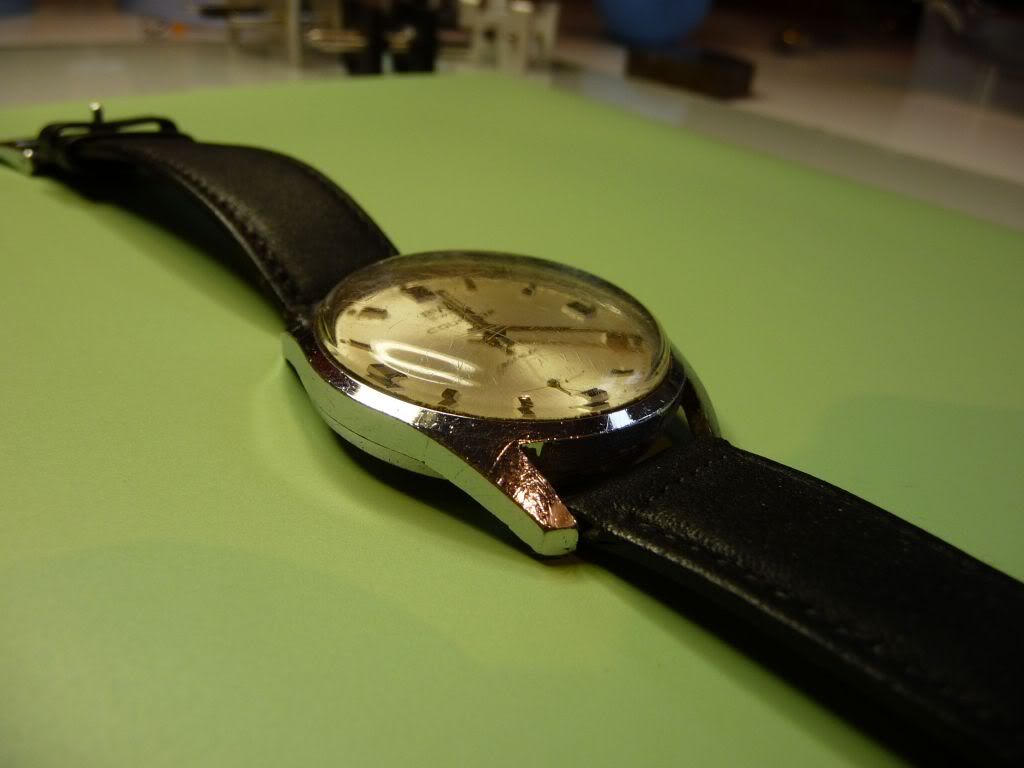

Mooie en duidelijke illustratie! Alleen is die klem zo te zien een paar keer over de kast heen gegaan
gegaan
Het gebruikte horloge is een oud, gebruikt horloge wat erg gesleten is, gewoon het eerste, het beste horloge wat ik kon vinden. Ik snap daarom wel dat je dat denkt, maar dat is niet het geval. Is overigens ook niet iets wat je makkelijk voor mekaar zal krijgen, zelfs een leek niet
Nou is dit een verchroomde kast, maar als het een stalen kast zou zijn, is het sowieso moeilijk om de kast te beschadigen, omdat de klem van messing is gemaakt.
