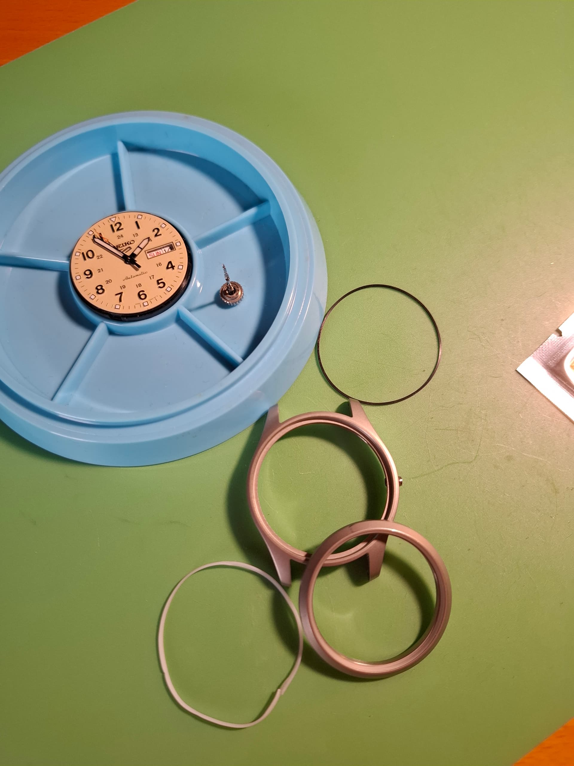

Vandaag ging ik twee Seiko’s voorzien van saffier. De eerste ging goed, de tweede niet. Toen ik probeerde het hardlexglas eruit te persen, kwam de bezel los. En dat witte ding, dat tussen de kast en de bezel zat, was beschadigd. Ik kreeg de bezel er dus niet meer op. Mijn vragen:
  • is dat witte stukje plastic inderdaad de glaspakking?
    -Als ik de vervanging binnen heb, hoe krijg ik dan de bezel er weer op.
Alvast hartelijk dank voor jullie broodnodige adviezen.
Klopt, zal je dus nieuw moeten bestellen. De bezel moet je erop persen met een glas/bezelpers.
Ik vergeet de foto erbij te zetten:
Zou zo maar kunne datje eerst glas plaatst in de glaspakking en dan de bezel erover moet persen. Ik ken het specifieke model niet.
Het is de serie SRPJ8xxx, 36mm field watch, met als kastcode 4R36-13PO
Het is mogelijk dat de beschadigde pakking de bezelpakking is. Alleen zie ik vreemd genoeg geen tweede pakking , tussen bezel en glas zeg maar. Die zou er toch moeten zijn.
Jou glaspakking zit volgens mij nog gewoon in de bezel!
De bezelpakking houd enkel de bezel in de kast.
Dat moet haast wel. Ik heb het wel gecheckt, maar ik zag die glaspakking niet.
Je ziet m zelfs op de foto. :sweat_smile:

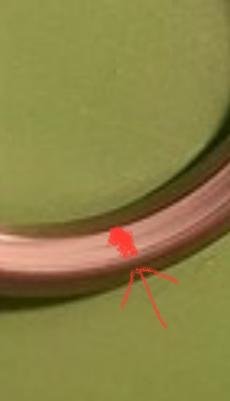

Die pakking op de foto is van de achterkant. Maar je brengt me wel op een idee. Ik ga de foto eens vergroten.
Die losse (witte) is de pakking die tussen je bezel en case in hoort. Die zorgt dat je bezel blijft zitten.
Die zwarte is van de achterdeksel.
Je glaspakking zit nog in de bezel aan de voorkant ( het glas gaat aan de voorkant in de bezel )

Bedankt. Ik zet er morgen nog eens de loep op.
Als die er niet uit hoeft zou ik m laten zitten.
Anders heel voorzichtig. Het is waarschijnlijk een L pakking als die knikt kan je die ook nieuw bestellen anders krijg je het glas er nooit meer fatsoenlijk in.
Ik zou sowieso de glaspakking ook bestellen en vervangen!
Nooit besparen op een onderdeel van enkele euro’s. :sunglasses:
Ik heb die bij monsterwatches al in het winkelmandje. Alleen kan ik het juiste formaat bezelpakking niet vinden
Eens doe ik zelf ook heb zelfs gezien dat de pakking van nieuw geleverde horloges al beschadigd was bij de fabriek persing. Maar in de mod wereld wordt dat schijnbaar vaker niet dan wel gedaan. Bij vrij nieuwe horloges kom je er nog wel mee weg als de pakking goed is. Zeker als het geen duiker is.
Als ik bij Seiko het kastnummer opzoek (4R36-13P0) dan heb ik als bezelpakking ref 86179271, misschien dat dit kan helpen?
