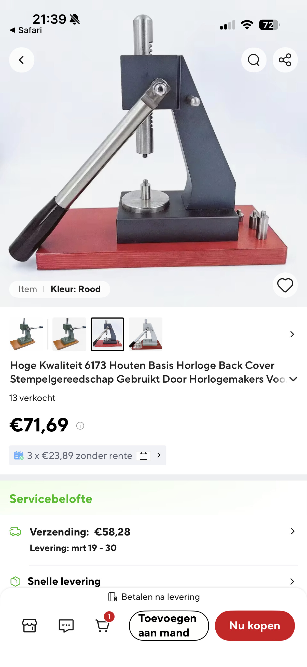

Na even zoeken op het HF zit ik met nog meer handen in mijn haar. Ik herstel hobbymatig horloges. Maar de laatste tijd krijg ik meer en meer herstellingen binnen van ‘klanten’. Echter vind ik Bergeon en horotec momenteel aan de hoge prijs om een nieuwe pers van te kopen. Welke persen kunnen jullie me aanraden die toch schappelijk zijn. Ik heb ondertussen al 3 persen versleten van rond de 50/70 euro (meestal scheurt de schroefdraad door bij het toevoeren van druk bij een horlogekast. Ali persjes ontwijk ik liefst (al zullen die van 50/70 euro ook onrechtstreeks via daar zijn)

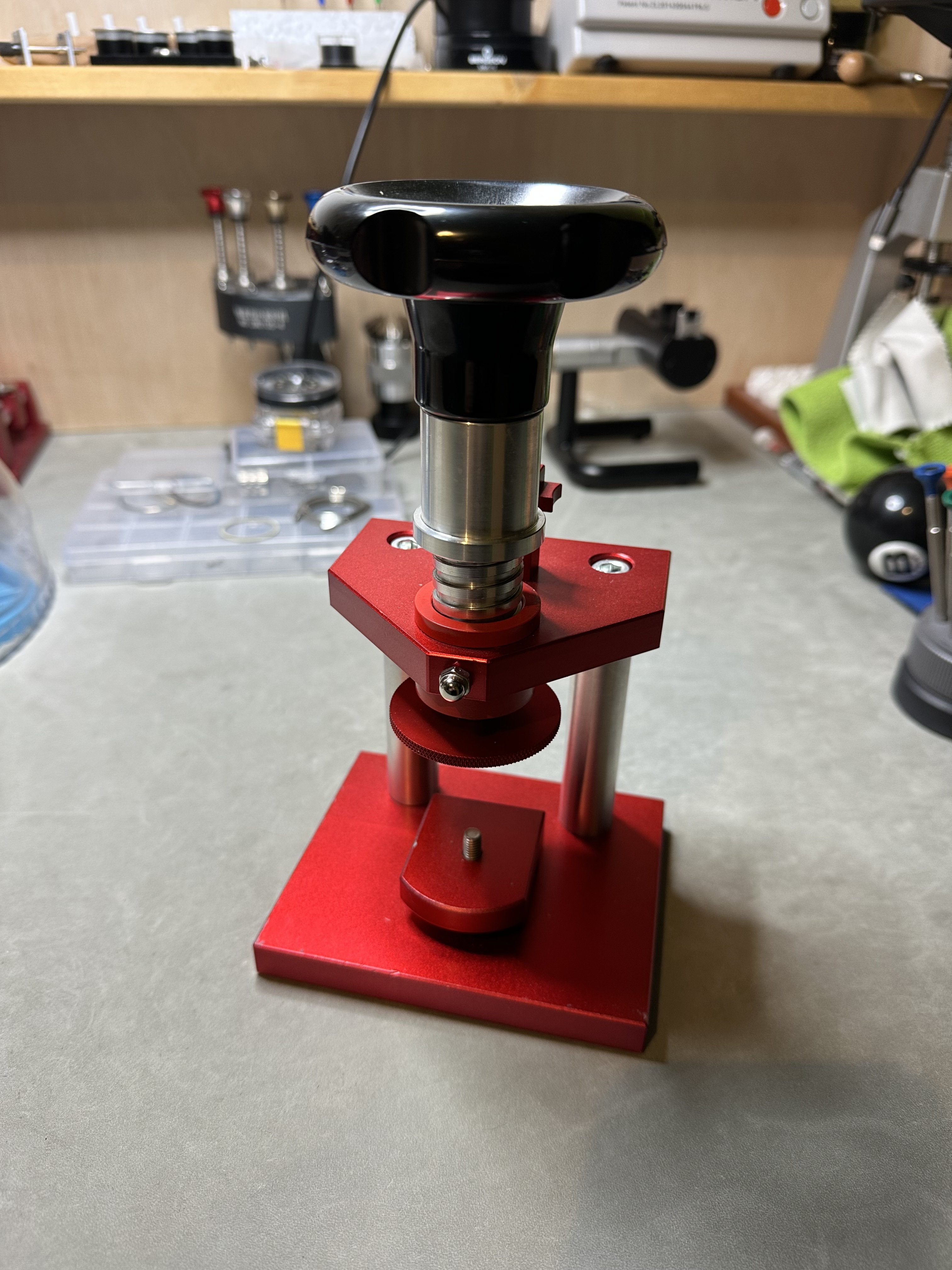

Deze dus
Dit is een groot drama als je mijn advies zou vragen. Goedkoopste degelijke alternatief is een 5500, die staan zelfs bij lucardi.

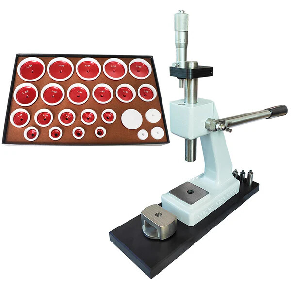

Prijskwaliteit kan niks tippen aan dit. Het beste wat china kan leveren van Kwong yuen. Weegt ook serieus wat en 0,0 speling. Uit mijn hoofd thuis afgeleverd voor iets van 350 euro.

Ik hoor veel positieve geluiden over die chinese rackpers. 2e hands 5500 zal goedkoper zijn, maar die rackpers kun je ook in de martelkamer gebruiken.
Die heb ik ook nog staan, maar wat een KAK ding is dat … bij kracht zetten buigt dat ding achterover waardoor de hele handel scheef gaat. Zal eens kijken welk ik nu heb. Die bevalt me wel en verbuigt niet.
