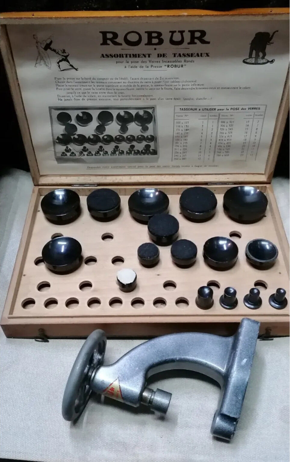

Ah, apropos: Robur schroef-glazenpersen zijn meestal ruim goedkoper en passeren ook wel af en toe op de gebruikelijke plaatsen. Dit soort jongens:
Ik ken alvast twee heel goeie horlogemakers die ze boven de Bergeons verkiezen. Ik was op zoek naar zo eentje maar toen passeerde er een 5500 voor mijn neus :slightly_smiling_face:

Een complete Robur set is ook niet goedkoop hoor of je moet geluk hebben dat iemand niet weet wat die verkoopt, voor normale glazen heb je de aluminium stempels nodig, de bakelieten stempels zijn voor kunstof glaasjes
Klopt. Voordeel van de Robur (denk ik) is dat ze minder gevoelig zijn dan Bergeon wegens geen scharnier/hefboom, dus ook oude en lelijk uitziende werken nog prima. Je vindt de pers en de stempels ook vaak apart, goedkoper dan een complete set.

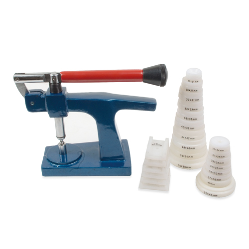

Ik heb meerdere persen gehad en getest. Die blauwe persen met een arm moet je niet hebben, dan is de kans vrij groot dat je het glas er scheef in perst.
Zijn wel bruikbaar om een deksel mee vast te klikken.

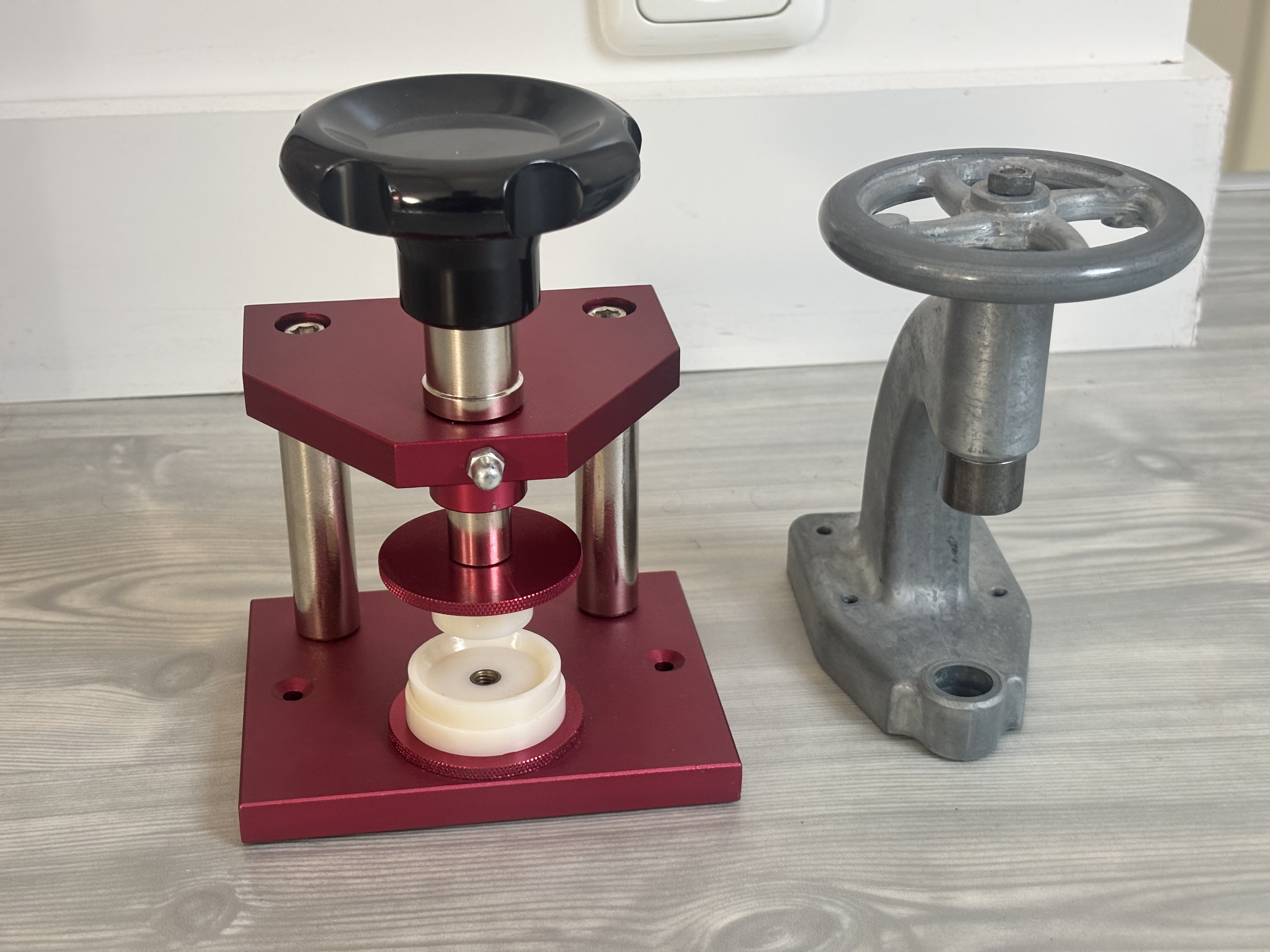

Deze rode heb ik en gebruik het al tijden. Door de draaiknop een goede verdeling van de kracht en zonder probleem het glas er mooi strak vlak in :+1:t2:

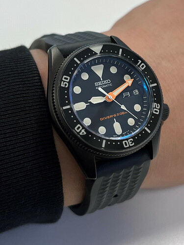

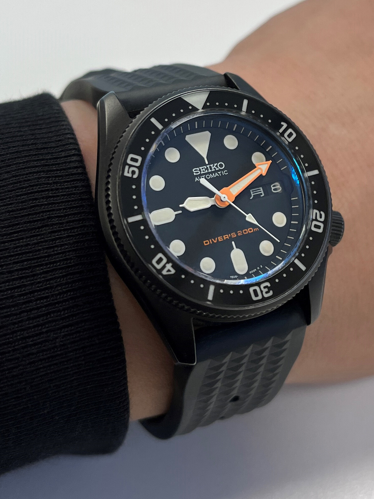

Hier een foto van een saffier glaasje wat ik ermee in geperst heb. :point_down:

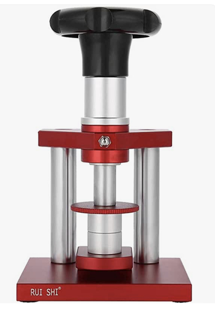

Voor mijn eerste avontuur met het opknappen van een horloge met gebroken glas, ben ik ook op zoek naar een glaspers, helaas kan ik die met Rui Shi erop niet meer vinden en bij advertenties die erop lijken zijn de reviews nogal gemengd.

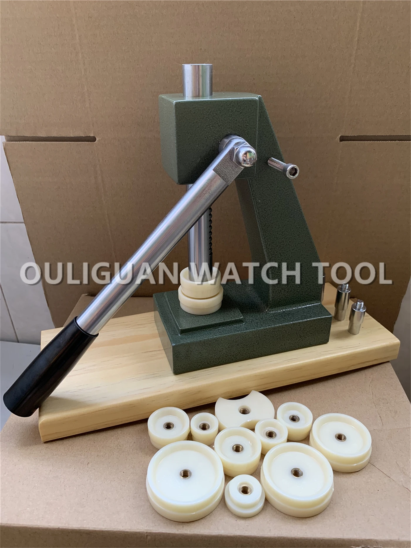

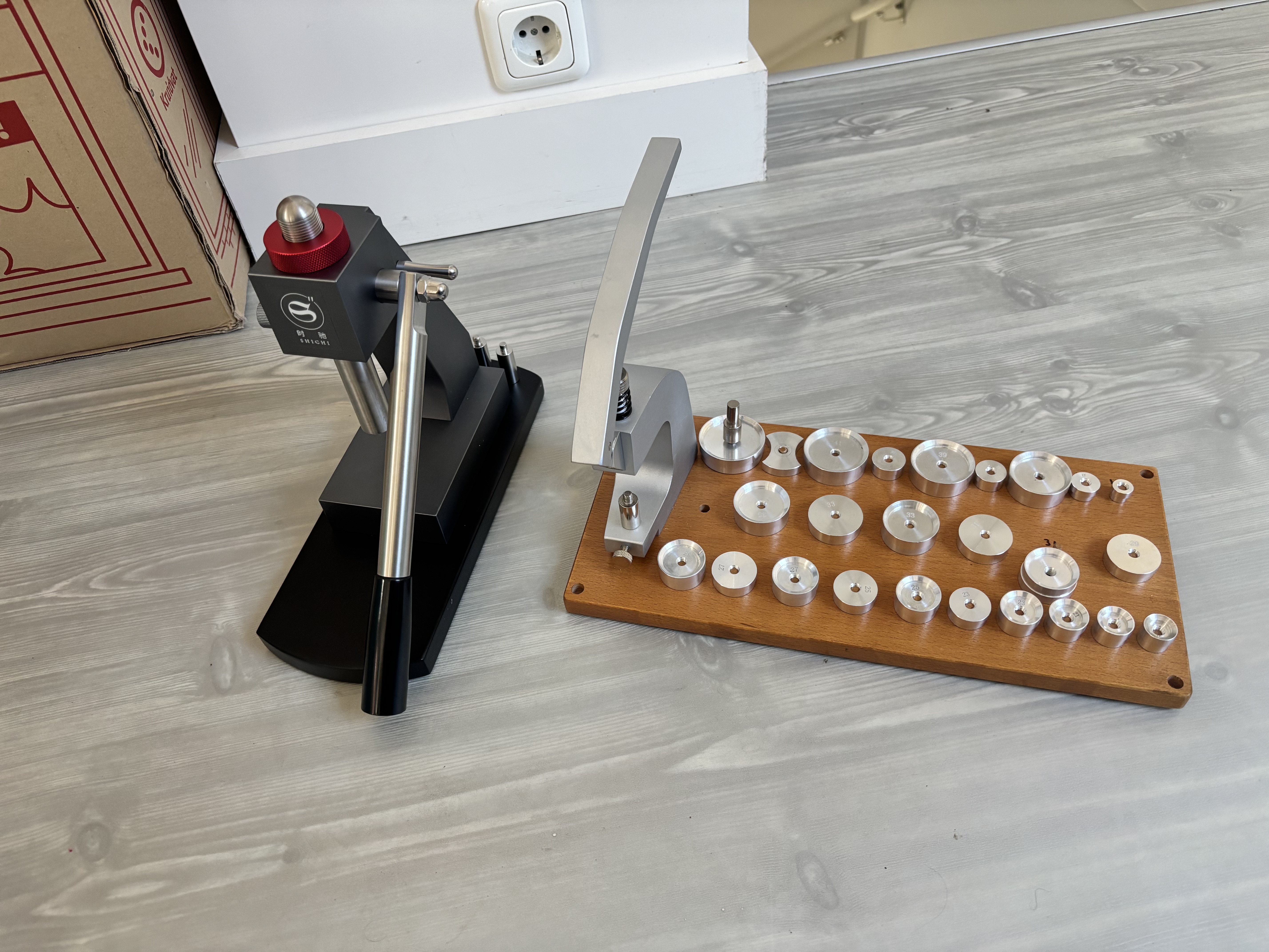

De tandheugelpers links is by far de beste (maar €160 incl doppen) de rechter is een acceptabel alternatief.
Die schroefpers gebruik ik alleen om cartridgekasten uit te persen (ala de Omega Seamaster Cosmic 2000):
Het is deels een persoonlijke voorkeur, maar ook al vaak gehoord. @Vintagewatchstuff gebruikt ze ook liever dacht ik, en Erik A in Gent zweert er ook bij, meen ik me te herinneren.
Dat heb ik nog niet gehoord; ik dacht dat zo’n Robur net iets stabieler was onder druk omdat die door een draaibeweging veel gradueler druk opbouwt met minimale zijkrachten, wat een hefboom wel heeft. Maar ik heb het dan over de oudere/vintage Robur exemplaren, over moderne (Chinese) draaipersen weet ik niks.
Dat ziet er een stevig beestje uit! Voor 160 euro is dat geen geld imo. Is de rechtse een Bergeon? Want een beter alternatief voor een 5500 vinden voor 160 euro, dat is niet niks.
Die rechter is een ali kloon van de 5555.
Met een schroefpers bedoel ik natuurlijk niet de Robur, die zijn oerdegelijk, maar voor €100,- in goede complete staat zeer lastig te vinden…
Ik denk dat hij de linker bedoelt en niet de Robur

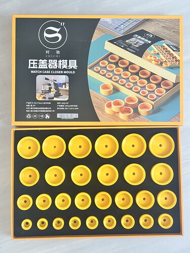

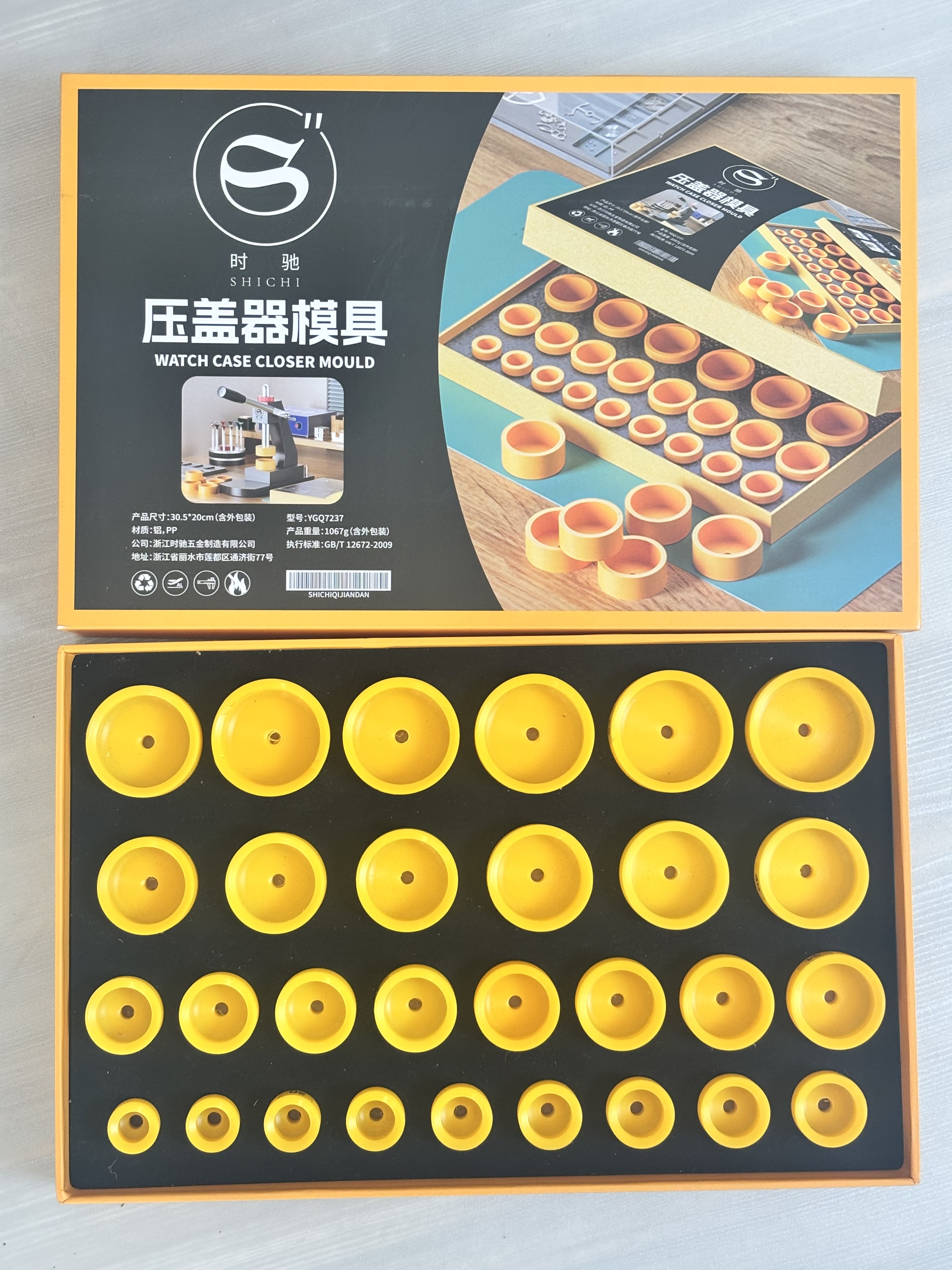

En met zeer complete diepe doppenset:
Oeioei. Ja, dat ding zou ik voor geen geld in de buurt van mijn horloges vertrouwen :see_no_evil: de hoeveelheid speling dat dat soort prullaria heeft is vaak intriest.
