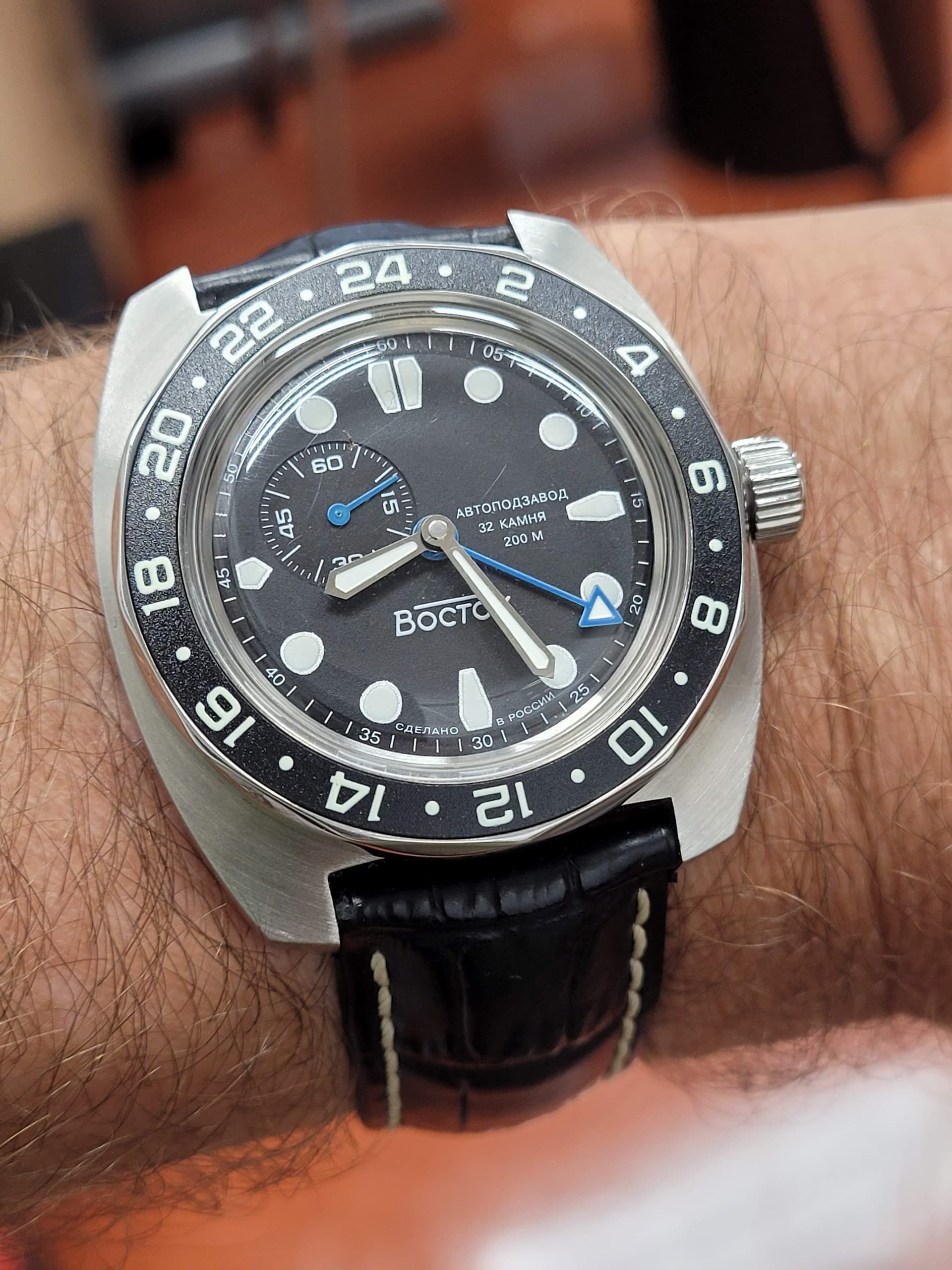

Mijn GMT, 200m WR en schroefkroon. Kun je gewoon een amateur duik mee maken.
