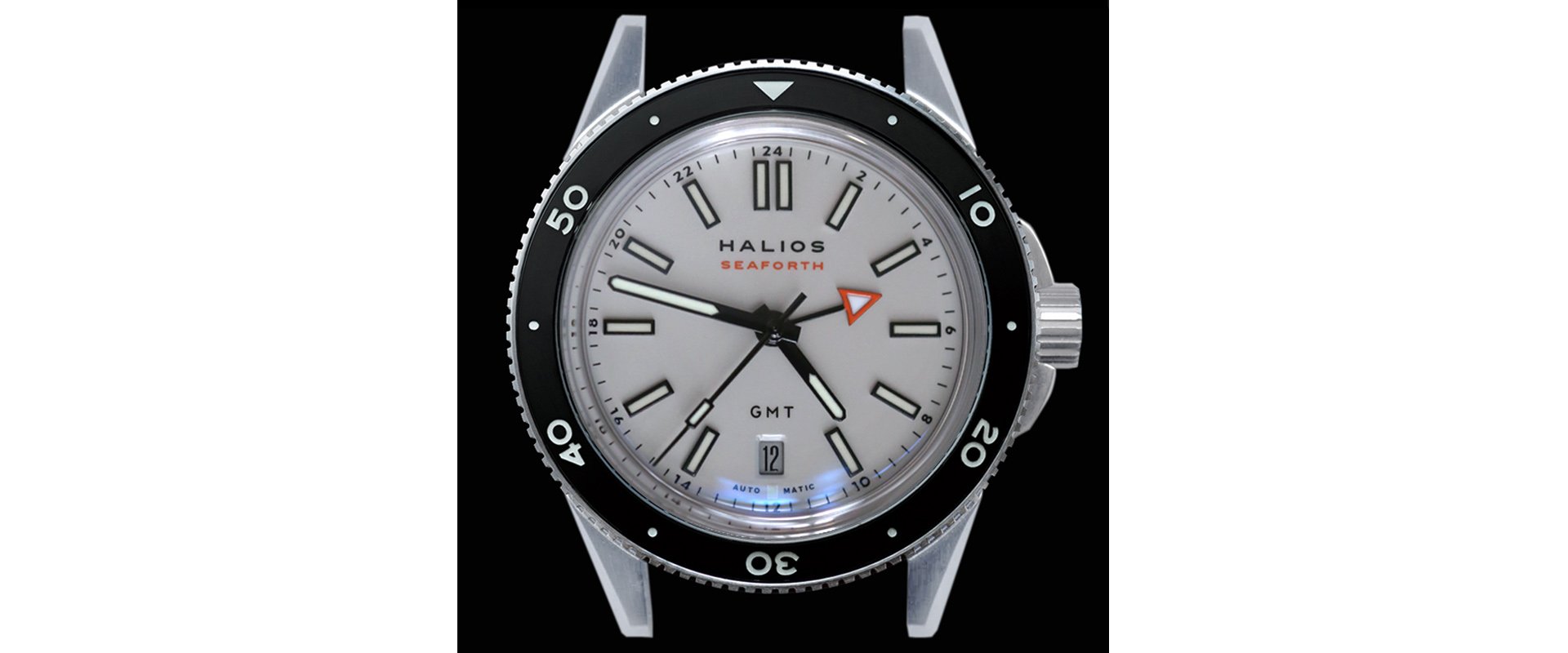

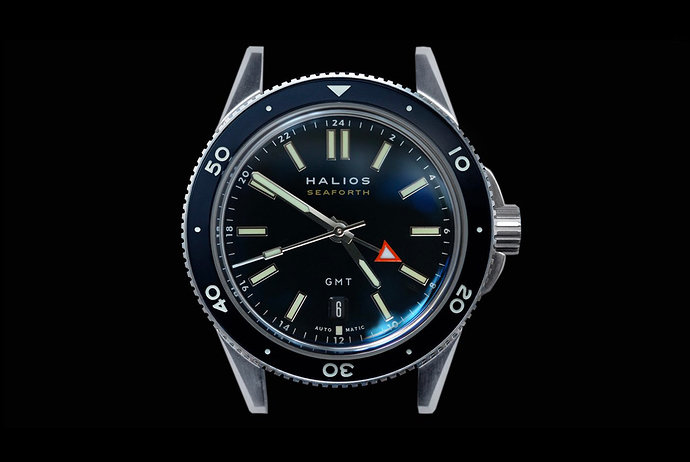

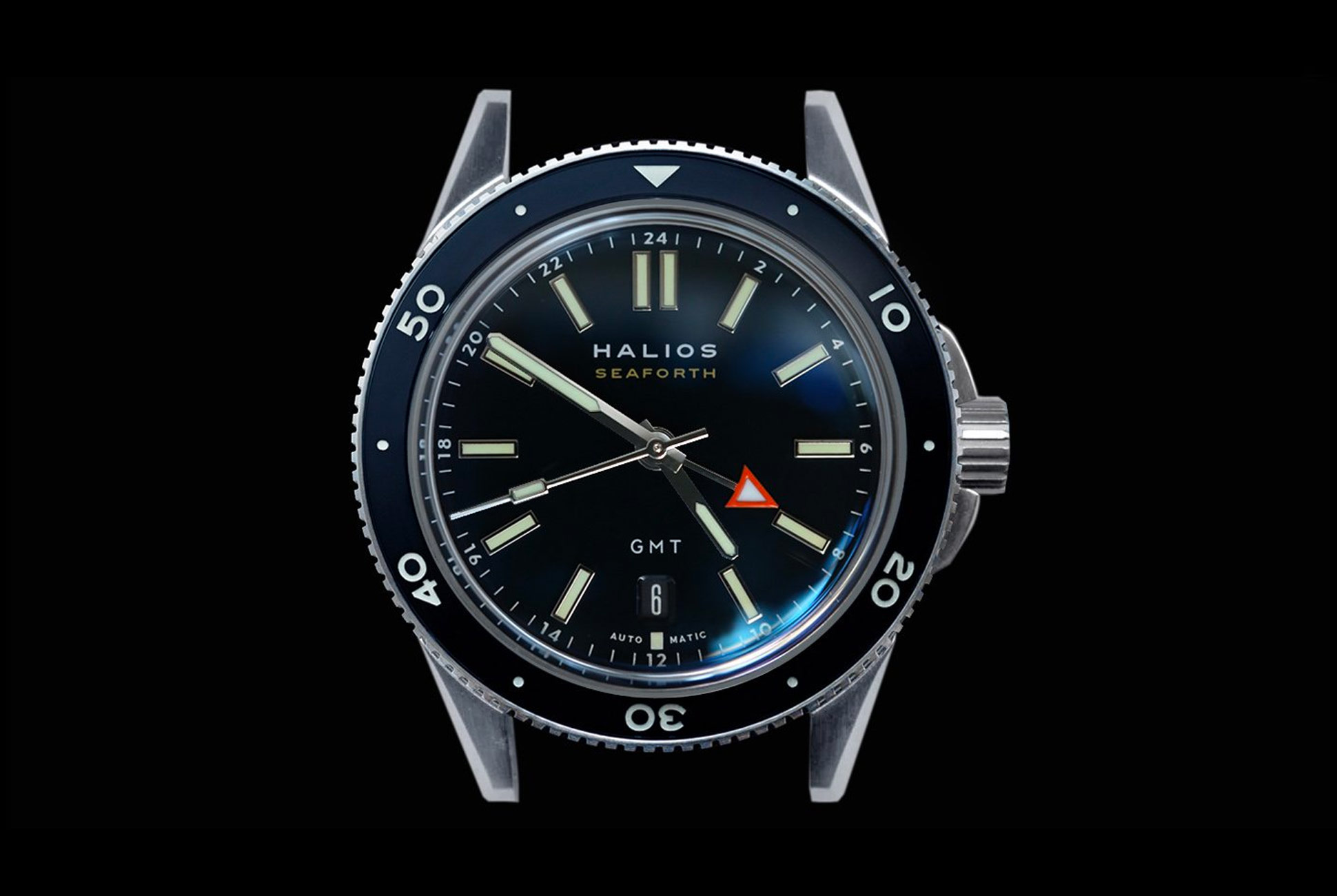

Wel eens gekeken naar een Halios Seaforth GMT?

Ik zou ook voor Seaforth GMT gaan of…

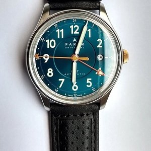

…voor een Farer Lander GMT

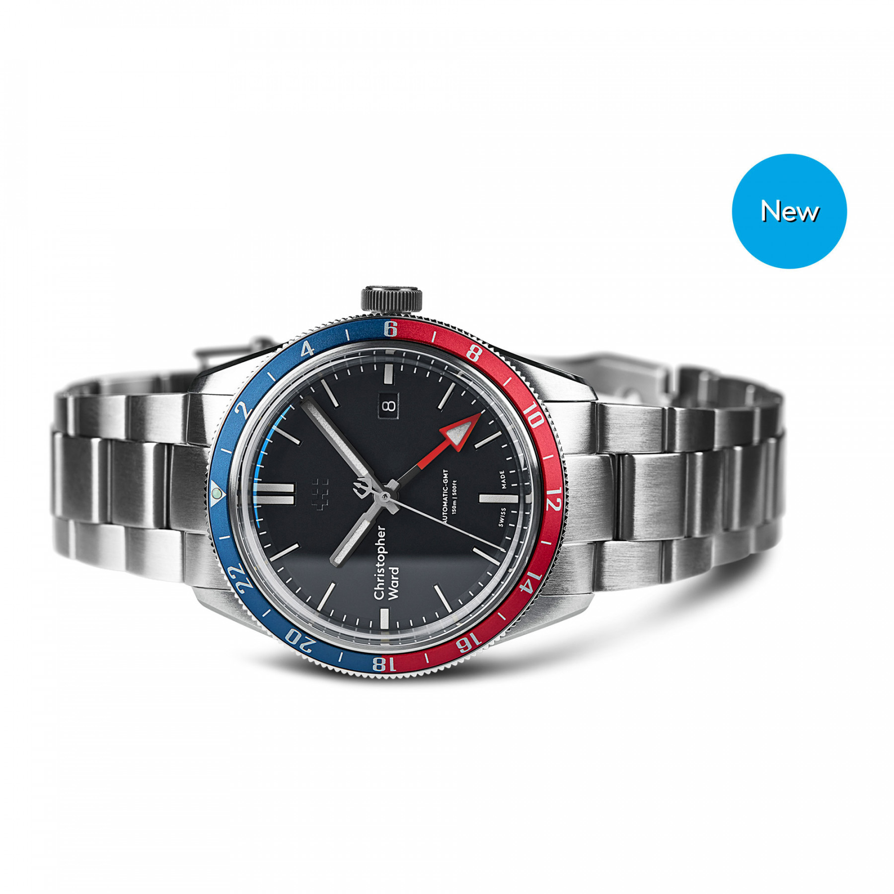

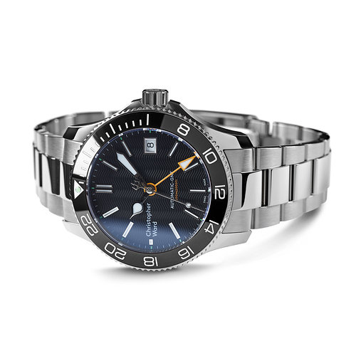

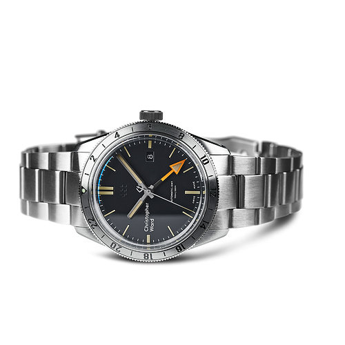

Ik zou persoonlijk verder zoeken; misschien een Christopher Ward C60 of C65 GMT?

Wat dacht je van halios seaforth GMT?

Het is er dan toch van gekomen, ik heb hem inmiddels al een maand of 3 en nog steeds erg blij met de aanschaf
