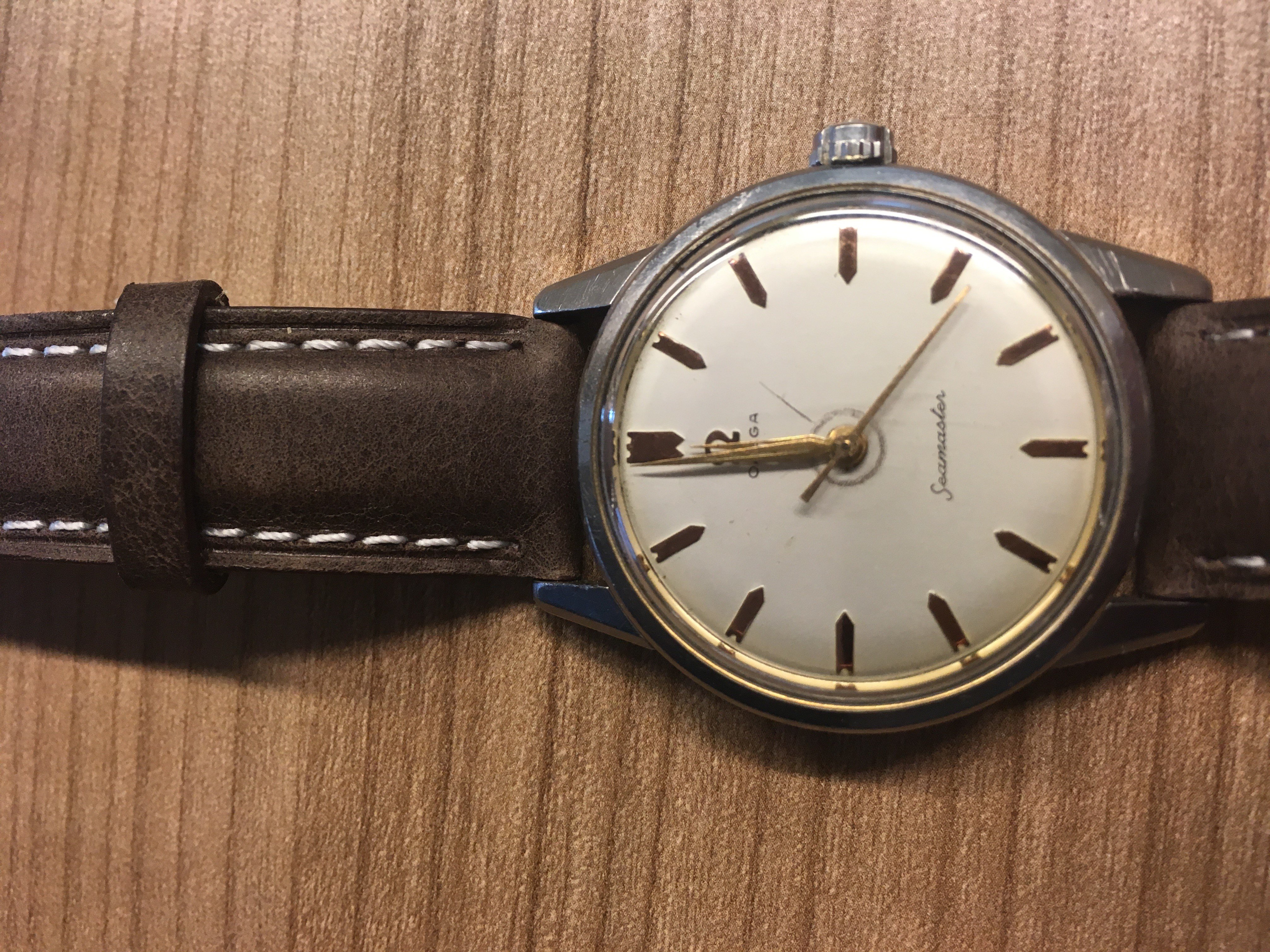

Jazeker, net genomen:
Helpt dit?
Je kan mijn vriend @Otwatch (Thomas) even benaderen, woont in Haarlem en een top horlogemaker!
De kroon ziet er vreemd uit en slijtsporen op de dial van wijzer die tegen dial schuurt.
Zeker helpt dit.
Kast en uurwerk zien er origineel uit. De wijzerplaat lijkt mij opnieuw gelakt, en daarna door een verkeerd geplaatste wijzer voorzien van een sleepspoor.
Kroon lijkt mij ook niet origineel maar dat is je minste probleem.

Oke, haha dat klinkt weinig optimistisch :wink: Is zo’n sleepspoor verwijderen ingewikkeld? Of een kroon vervangen? Daar zie ik overigens wel het Omega logo opstaan, maar dat zegt waarschijnlijk weinig. Dit zijn waarschijnlijk vrij elementaire vragen maar ik ben net nieuw.
En zouden jullie een service beurt aanraden of niet?
Sleepspoor verwijderen is meestal niet gemakkelijk, vaak is namelijk de lak eraf geschraapt dus moet de wijzerplaat opnieuw gelakt worden. Dat kunnen de meeste horlogemakers niet, dus dat moet uitbesteed en is duur.
Kroon vervangen is een relatief simpel klusje, werkje van een paar minuten voor een horlogemaker.
Service zou ik zeker aanraden, anders heb je voor niks dit horloge gekocht. Hij is niet in topstaat maar een servicebeurt in mijn ogen zeker waard.
Ik vermoed dat er ook dingen zijn weggelaten toen men de dial heropmaakte, de puntjes voor de minuten en mogelijk swiss made.
Dat vermoeden heb ik ook ja. :thinking:

Het is een redial maar wel een Seamaster dus ik vind €200 niet te gek, als jij hem mooi vindt gewoon naar een horlogemaker brengen, rond de €150 heeft hij een beurtje. Dat sleepspoor krijg je niet meer weg.
