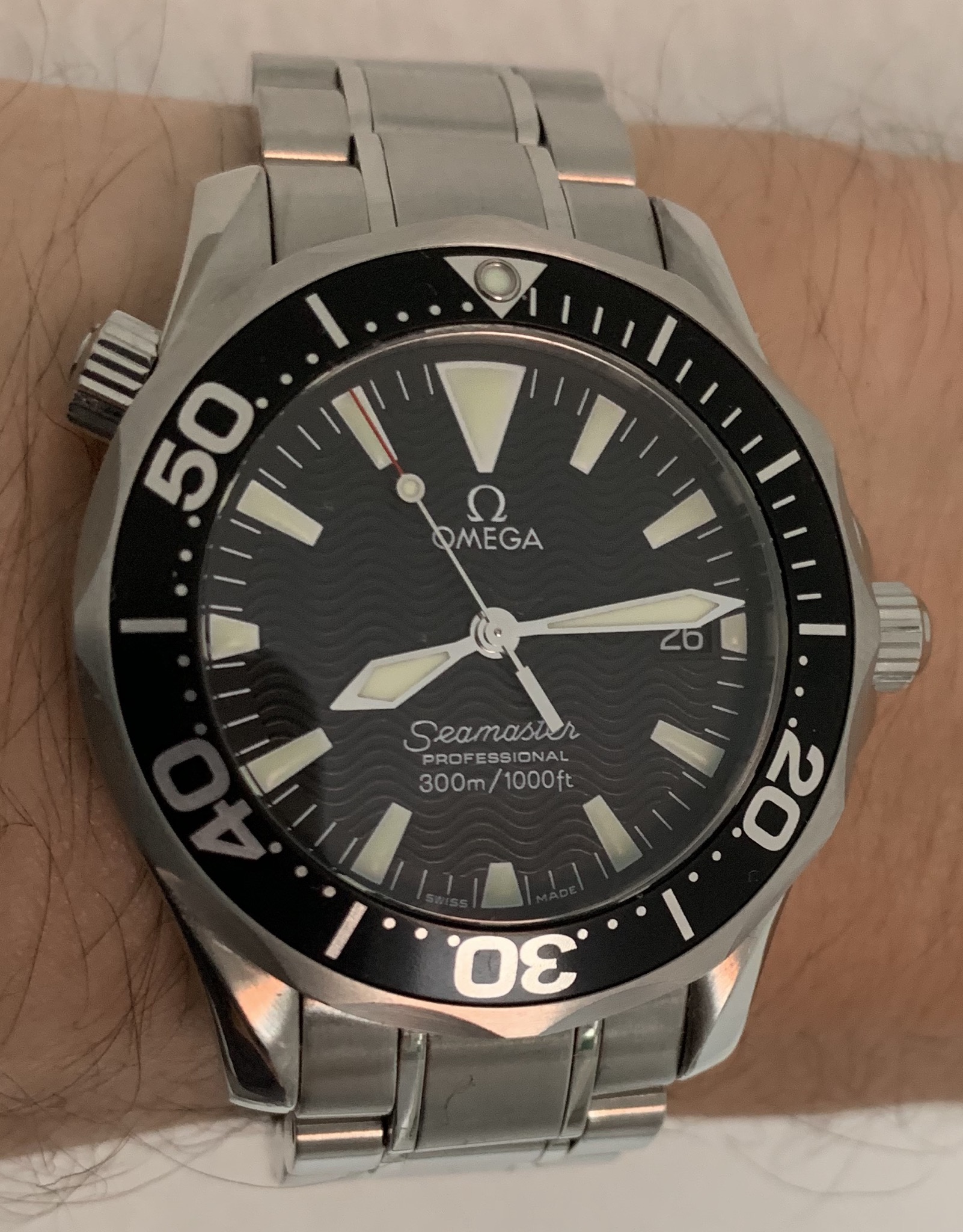

Update: het horloge is terug van Omega. Het is nieuw opgemaakt en ziet er weer fantastisch uit. De bezel en de bijbehorende veer zijn ook vervangen. Echter, na een paar zware rondjes gedraaid te hebben is de bezel nu onmogelijk nog verder te draaien. Het echte probleem is dus niet verholpen. Daarnaast verspringt de datum nu om 23:00. Ik vrees dat deze nog een keer terug moet

Ja ècht! Ik heb de onderdelen die vervangen zijn in een zakje meegekregen. Keek net even naar de bezel om te zien of daar slijtsporen te zien zijn, maar wat schetst mijn verbazing: dat ding is niet echt. De cijfers zijn veel te dik en lomp erop gedrukt in vergelijking met de nieuwe bezel.
De bezel is dus al eerder vervangen door een imitatie-exemplaar. Het zou me niets verbazen als ze daarbij iets verkloot hebben waardoor nu ook de originele bezel niet meer loopt.

En de soap gaat verder: ik draag het horloge nu iets meer dan 2 weken en het loopt al 5 minuten achter
Morgen gaat het weer naar de juwelier en wordt voor de 3e keer opgestuurd naar Omega. Ik had verwacht dat na een onderhoudsbeurt het horloge weer helemaal goed zou werken. Dat het nu voor de tweede keer terug moet vind ik kwalitatief uitermate teleurstellend.

Niet Omega waardig zou je haast zeggen. Heb je een foto van je Omega…? Ben wel benieuwd. Onderstaand een foto van mijn Omega quartz.
Nee hoor. Het is zeker niet standaard dat veer met bezel vervangen worden. Bij een service beurt vervang ik nooit de bezel. Dat zou onbetaalbaar worden!
Veer is niet veel is tientjes werk.
Vaag… de juwelier zei, dat de bezel gelijk mee werd vervangen, maar waarschijnlijk had hij al direct gezien dat dat een “aftermarket” onderdeel was en was te beleefd om dat te zeggen
Beetje jammer dat de veer zelf pas bij de tweede beurt werd gedaan, maar inderdaad: zonder de bezel nogmaals te vervangen.
