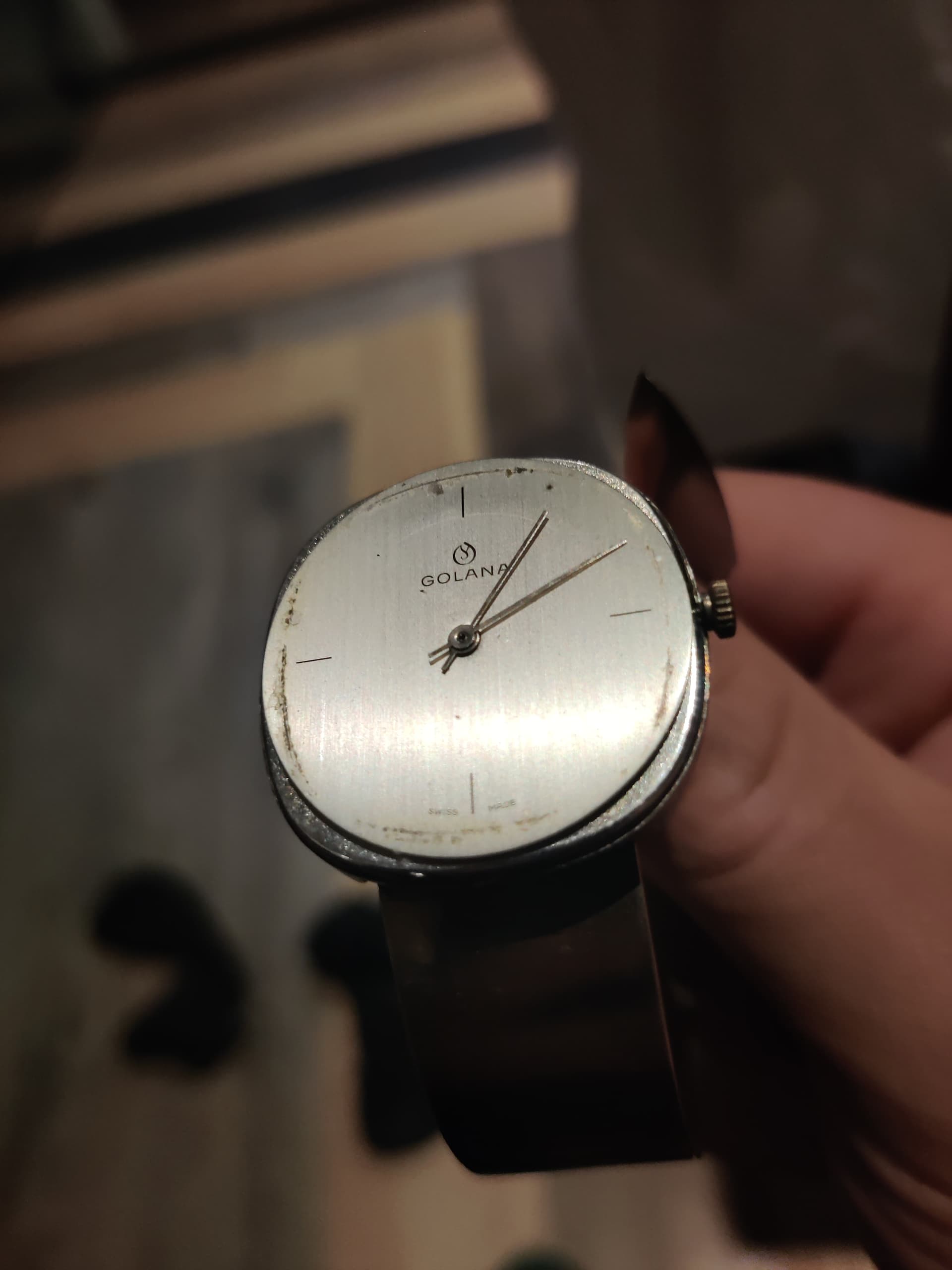

Ik heb dit grappige zilveren Golana horloge gekocht en wil het uurwerk uit de kast Halen
Hoe doe ik dat ?
Heb het glaasje eraf maar vanaf daar weet ik niet meer hoe verder
Wie kan mij helpen?
Hoe doe ik dat ?
Hoe ziet de achterkant eruit?
Solide
Geen openingen ofzo
Deelbare opwind-as (“split stem”) misschien? Ik zie zo snel geen opening om op een ontgrendeling te drukken namelijk…
Of is de kast boven dat asje “open” zodat die er niet uit hoeft? Ik kan dat op de foto niet goed zien.
Ja hij is open maar moet vrij hard drukken en bewegen en nog steeds gebeurt er niks
Kun je eens een duidelijke foto van de zijkant maken?
Heel voorzichtig met een schroevendraaier tussen kast en wijzerplaat het uurwerk proberen op te wippen.
Pas op tussen 6 en 9 uur, daar schat ik de balans…
Ik dacht 2 verschillende kleuren van de kast te zien. Vandaar mijn vraag om een foto van de zijkant omdat misschien de kast zelf deelbaar is?
Dit zal gewoon zo horen wat je ziet, de bezel met glas is er al af en dan zit er gewoon een stalen uurwerkhouder in de achterkant vast. Zoals Serge zegt, gaat peuteren aan het uurwerkje onder de wijzerplaat en dan plopt hij er wel uit, kroon en as hoeven er niet uit.
